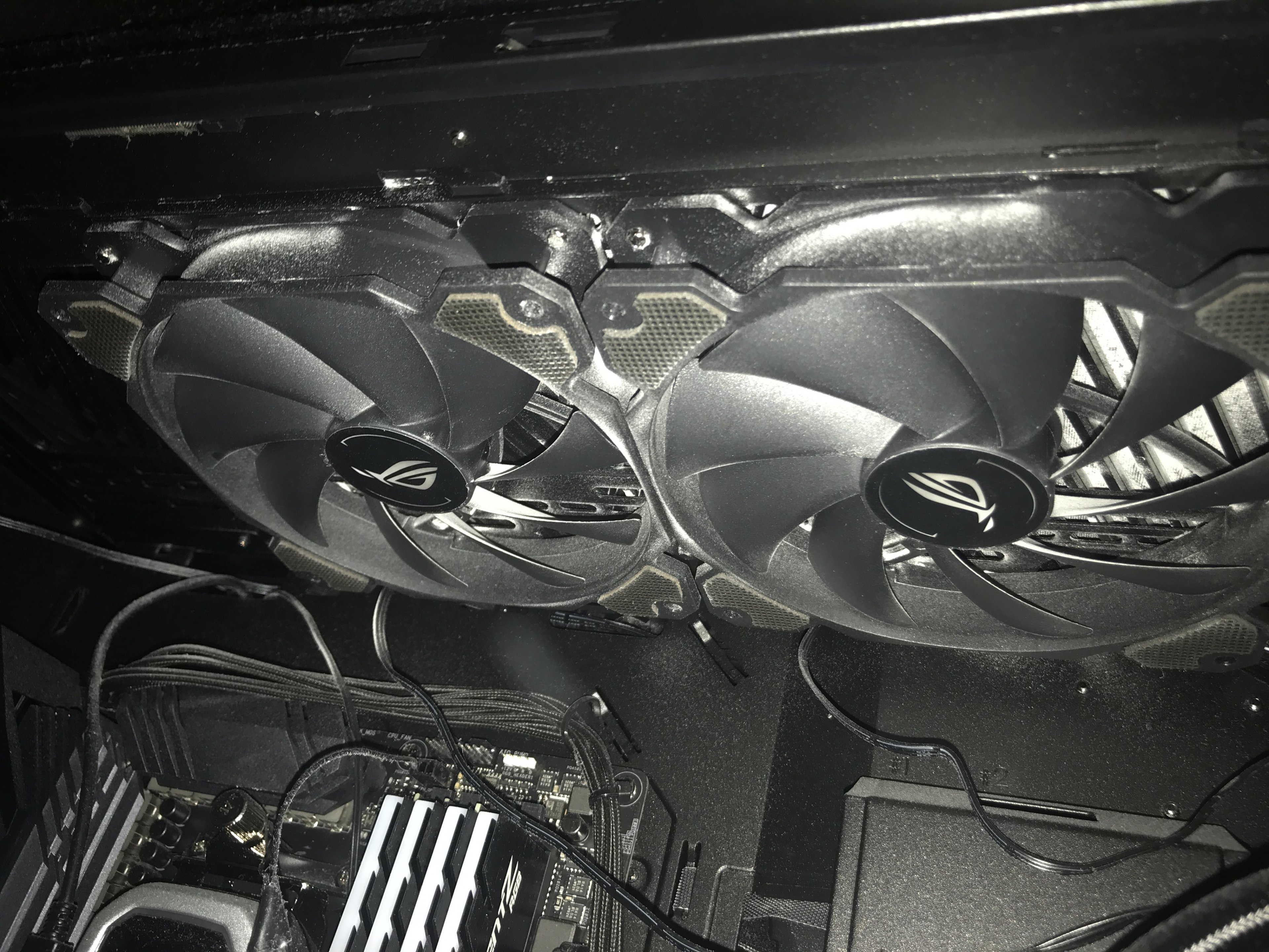

Was ich mich jetzt persönlich Frage, ist ob die Lüfter auch richtig herum gesetzt habe. Nicht dass sie in die falsche Richtung blasen.
Und ja es ist tatsächlich echt staubig.
das kannst du im Prinzip relativ einfach überprüfen, Hand hinter den Radiator halten und schauen, ob da frischluft / (eher eine Art Luftzug) durchkommt :)
Ich für meinen Teil würde die AIO trotzdem oben ans Gehäuse hängen, da du dann mehr frische Luft ins Gehäuse pustest. Wäre denn überhaupt Platz da oben?

ja das ist das Problem weshalb ich mich auch für das montieren an der Vorderseite entschieden habe. Wenn ich ihn oben montiere, hängen die Schläuche blöd.
+ Ich glaube das wäre ziemlich eng da oben, der waku könnte mit dem mainboard in kontakt kommen.
Also ich hatte schon einen guten Grund ihn an der Seite zu montieren. Ich hatte ihn zuerst oben montiert, aber das hat nicht gut geklappt und nebenbei ist mit dann ein kabel gerissen, aber den konnte man nocj gott sei dank reparieren, sonst hätte ich mir eine neue für 180€ holen müssen
Schau mal mein Bild an, von meiner AIO, da ist weniger Platz, ich muss wenn ich was tauschen will, einen AIO-Lüfter abbauen. Das Gehäuse bietet definitiv den Platz dafür!
Ich hatte bisher 2 Gehäuse in die ne AIO reinpasste, und es wird immer so sein, dass die AIO gefühlt mit dem MB kollidiert, aber das sollte eigentlich nicht passieren. Außerdem hast du über den MB sogar noch Platz, im Gegensatz zu mir.
Edit: Ich würde es wenigstens mal probieren, ob es passen könnte. Das große Problem deines aktuellen Aufbaus ist, dass du kalte Luft durch deinen Radiator bläst, die dann mit einer Temp von 35°C dein Gehäuse aufheizt.

Die Sache ist doch nur die, dass die GraKa Lüfter die warme Luft nach oben strömen lässt und diese warme Luft wird dann von dem Radiator aufgenommen d.h. das Wasser im Radiator wird wärmer und erzielt nicht seine Hauptaufgabe, den CPU mit kaltem Wasser zu kühlen.
Anders als bei meiner Methode, wird die frische kalte Luft von außen, von den Lüftern eingezogen und kühlt den Radiator/ das Wasser. Die kalte Luft nachdem es durch den Radiator strömte, bleibt weiterhin kühl, aufgrund des kalten Wassers, welches dann von der GraKa aufgenommen wird und dann wird die warme Luft die von der GraKa umgewandelt worden ist, nach oben aus dem Gehäuse oder nach hinten ebenfalls aus dem Gehäuse rausströmen kann. Mit meiner Methode wird also nicht nur der Radiator sondern die GraKa gekühlt.
Das ist jetzt meine These

Ich kann nicht garantieren das es keine Ausnahme gibt, aber soweit mir bekannt blasen ALLE Lüfter in Richtung der Montagestreben ( also dem "Kreuz")
Ich will jetzt nicht deine These vernichten, aber wie soll die Luft die auf die PCB der GPU geblasen wird, an den Radiator kommen? :s
Das passt nicht so recht zusammen, natürlich geht an den Radiator dann warme Luft. aber der Radiator ist nochmal hinter den AIO Lüftern versteckt.
Allgemein ist es so, ja die GPU erwärmt das gesamte Gehäuse. Und das kann auch deinen Radiator beeinflussen und damit das Gesamtsystem wärmer machen. Ich würde die AIO soweit wie möglich weg von der GPU legen, damit der Wärmeeintrag relativ gering bleibt.
Überleg mal die Grafikkarte und dann der Chipsatz zusammen erzeugen wirklich sehr viel Wärme und dann ist deine Aio direkt fast daneben.

Der Radi im Dach hat zwei Vorteile.
Die Lüfter des Radis entlüften das Gehäuse, warme Luft steigt sowieso.
Die Wärme der CPU verschwindet also direkt aus dem Gehäuse.
Der Ram und der VRM, die GPU und der Chipsatz werden so nicht durch die CPU
aufgeheizt.
Nicht die Pumpe, sondern der Radi ist die höchste Stelle im Kreislauf, damit
sammelt sich die Luft, die im Laufe der Zeit unweigerlich durch Verdunstung im
Kreislauf entsteht nicht in der Pumpe, sondern im Radiator und damit lebt die Pumpe länger.
Wenn genügend Zuluft durch die Front kommt und man kann zusätzlich den Hecklüfter auch umdrehen,
dass er kühle Luft ins Gehäuse direkt unter den Radi pustet, dann ist die Temperaturdifferenz
zu einem direkt in der Front angepusteten Radi minimal. Man hat aber trotzdem die restlichen Vorteile der
Deckenmontage.

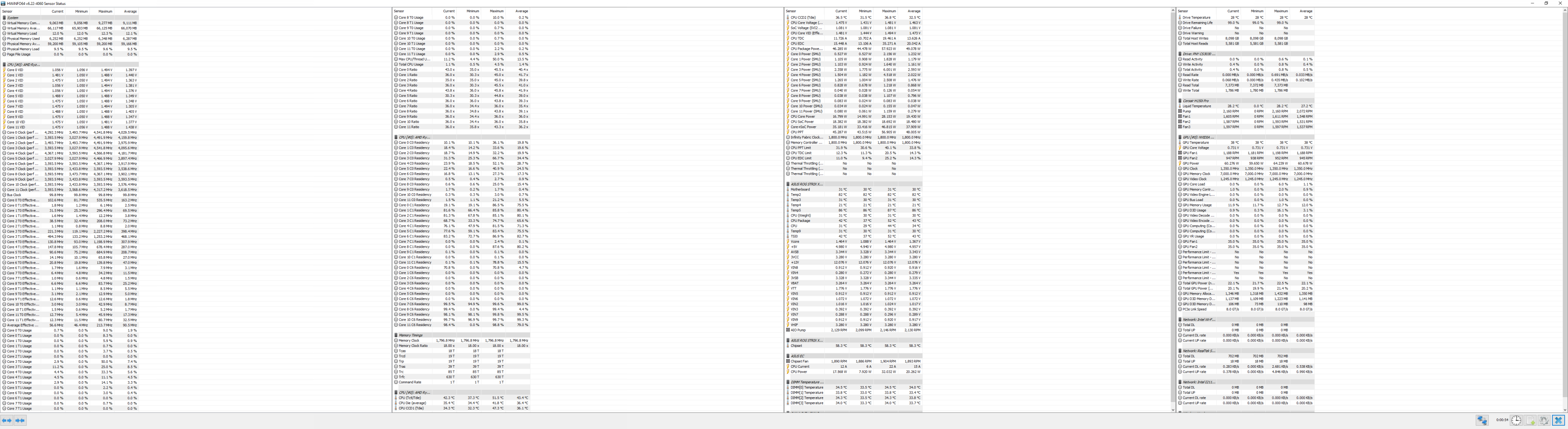

Hab zwar den PC jetzt erst neugestartet, aber das sind jetzt die Werte mit eingeschaltetem GraKa Fans + erhöhter Pump Leistung.
Würde gern die Einstellungen der Lüfter selbst übernehmen, bin mir aber nicht sicher, ob diese Einstellungen dann günstig wären.
PS:
Naja das Problem besteht weiterhin, obwohl die GraKa nicht einmal 80 Grad heiß wird.
Die Wasserpumpen-Anschlüsse auf den Boards liefern, soweit ich weiß, mehr Strom, daher sollte man die Pumpe nicht an den CPU-Anschlüssen betreiben, weil die dann nicht die volle Leistung erreichen kann. Aber ich hab das auch nur gelesen und keine Erfahrung mit Wasserkühlung. Mag auch Boards geben, wo das keine Rolle spielt, oder wenn die Pumpe den Strom noch woanders zieht.
Wie Ostwolf89 schon schrieb, würde es für den Airflow besser sein, wenn Du den Radiator nach oben umbaust, falls das mit deinem Gehäuse geht.
Aufgefallen ist mir noch, dass Du manuelle Lüftersteuerung verwendest? Tools wie MSI Afterburner? Ich würde das erst mal alles abschalten und schauen, was Du über eine sinnvolle Lüftersteuerung direkt vom Bios erreichen kannst, jetzt wo auch die Pumpe richtig angeschlossen ist. Vor allem kannst du auch die CPU-Kühlungssteuerung aktivieren, Q-Fan oder wie das auf den Screenshots hieß. Das ist bei der CPU jedenfalls noch deaktiviert.
