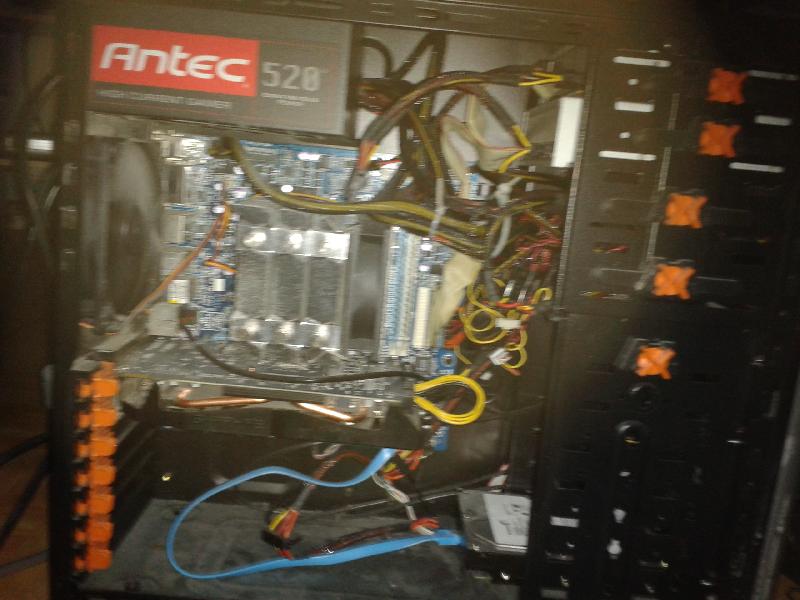

gerne auch fotos vom geöffneten gehäuse machen und hier hochladen :) dann kann man vllt eine aussage zum airflow machen

Ein oder mehrere scharfe Foto(s) vom geöffneten Gehäuse im nächsten Beitrag angehangen können auch einer Beurteilung dienlich sein.

http://img5.fotos-hochladen.net/uploads/20140325183hw4q23sdpm.jpg

Erst mal gründlich staubsagen .. das bringt wenigstens 10 °C (und so wie der CPU-Kühler ausschaut eher 20). ;)
Wie wäre es denn mal mit einer gründlichen Reinigung des PCs und seiner Komponenten, insbes. der Lüfter, des CPU-/ Graka-Kühlers/ -Lüfters.
Selbst auf dem relativ unscharfen Foto erkennt man den Dreck/ Staub auf den Komponenten noch ziemlich gut.

Das ist jetzt ein etwas älteres Fotos gereinigt habe ich es schon vorhin habe eben gemerkt das es etwas Weniger Geworden ist.
