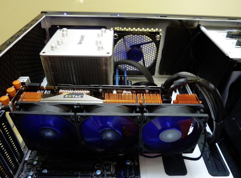

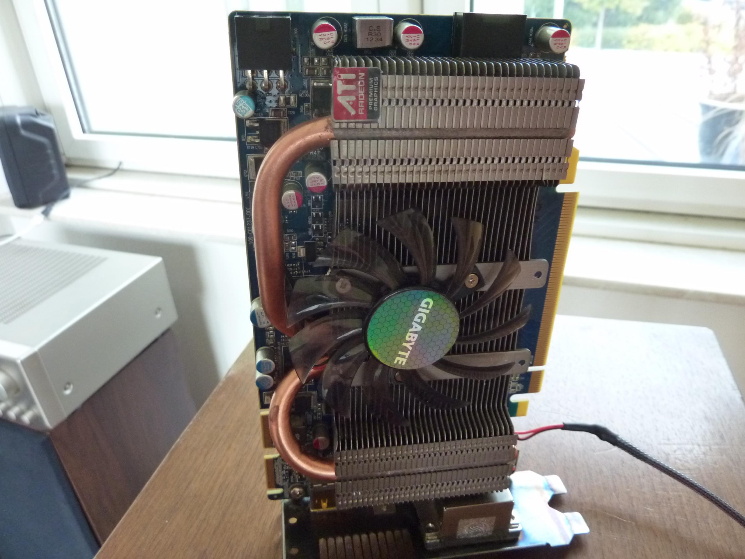

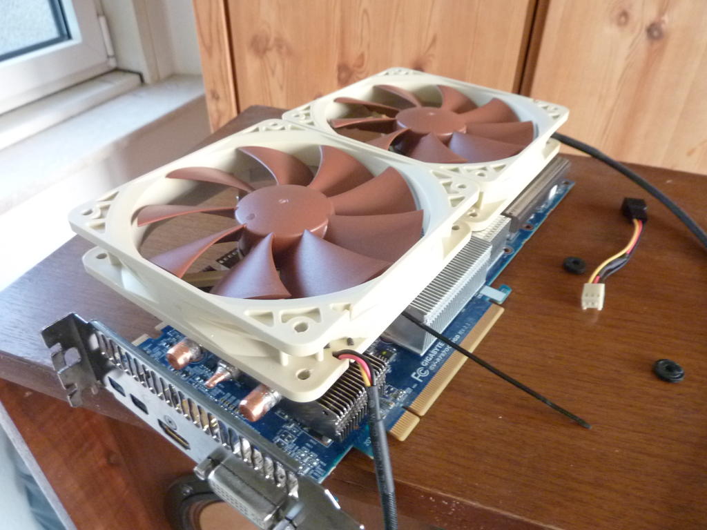

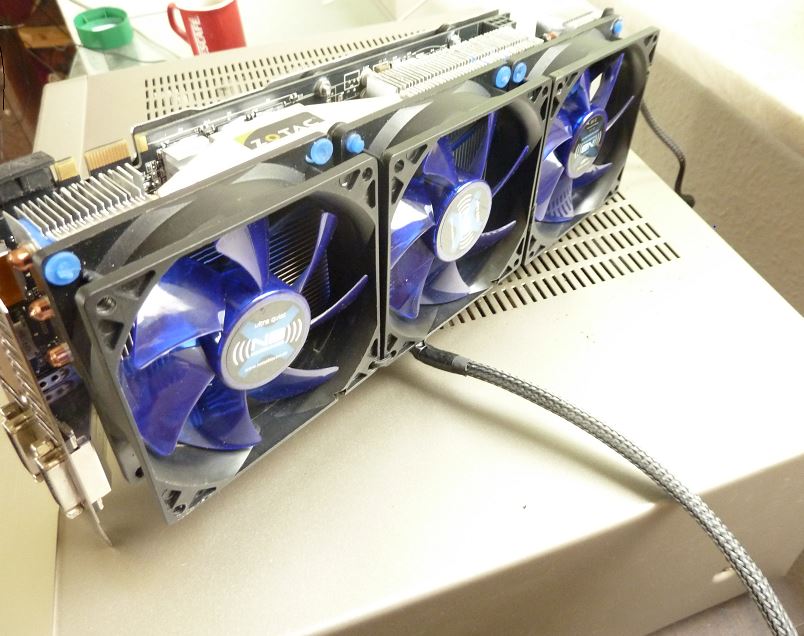

Dass diese Methode nicht die Beste ist, ist mir klar. Aber ganz ehrlich? Was juckt es, wenn alles passt? Temperaturen sind bei der CPU sogar besser geworden. Bei der Graka ist es in etwa gleich geblieben. Evtl. ein wenig wärmer, aber es wird nie kritisch.zEtTlAh schrieb:@Reglohln
Damit du auch mal etwas aufmerksamkeit bekommst... Bitte verbreite nicht solche Kellerbasteleien.
Die Lüfter sind ja nun nicht dermaßen übergroß, dass da 2-3cm außen überstehen. Und selbst wenn. Ich habe jetzt gut Ruhe und gute Temps und das zählt.
Weiß nicht, wo das Problem liegt. Von "Gehäuselüfter auf Graka schnallen" liest man mit meinem Post auch nicht zum ersten Mal. Da gibts einige, die das auch erfolgreich betreiben.

Und nun? Der TE wird die Lautstärke ohne Wechsel des CPU- und Graka-Kühlers nicht segnifikant senken können. Da wette ich drauf. U.u. kann er nichtmal einen großen Kühler auf die CPU machen, weil das Gehäuse zu schmal ist. Ein neuer Graka-Kühler wäre natürlich dann noch eine (teils relativ kostspielige) Möglichkeit.
Klar, er sollte den Airflow verbessern, keine Frage. Säuberung bringt hier und da sicher auch noch was. Aber er wird danach genauso genervt von der Lautstärke sein, wie vorher.
Aber ich lasse mich gern eines Besseren belehren. Vllt. wird's ja was ohne Kühlerwechsel.
Den Wechsel wird er wohl machen müssen. Habe ja beschrieben: Reinigen, dann schauen ob sie rattern, wenn ja Austausch. Aber so eine Bastelei kann ich nicht gutheissen, egal ob sie funktioniert oder nicht. Ist ja auch nicht böse gemeint.

Krieg ich auch Daueralarm? Na das ist ja erst ein QuarkEinzige Außnahme bei CPU Kühlern: Es gibt Adapter Pipes mit denen man auf kleine Kühler größere Lüfter montieren kann. Keine Luft wird vorbeigeblasen oder verwirbelt aber man hat die gleiche Fördermenge bei weniger Drehzahl.
Das was du machst, ist ein Pflaster auf einen geplatzten Reifen zu kleben. Schade, dass es daualarm nicht mehr gibt. Da gehört dein Rechner hin.

Keine Sorge, ich nehms auch nicht krumm. Es ist natürlich nicht der normale Weg, den ich gegangen bin. Aber der Zweck heiligt doch die Mittel
Was genau sind denn deine Bedenken, bei solch einer Bastelarbeit? (nur rein informativ für mich jetzt
