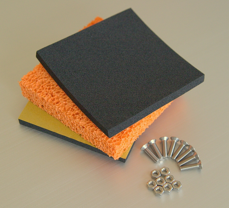

Die Festplatte entkoppeln geht auch billiger und effektiver. Im Baumarkt einfach einen Gummischwamm und Moosgummi zu einem Sandwich formen. Dann die Festplatte drauflegen und das ganze am besten mit Gummiband in einem 5.25"-Laufwerkschacht fixieren. Das könnte dann z.B so aussehen :
