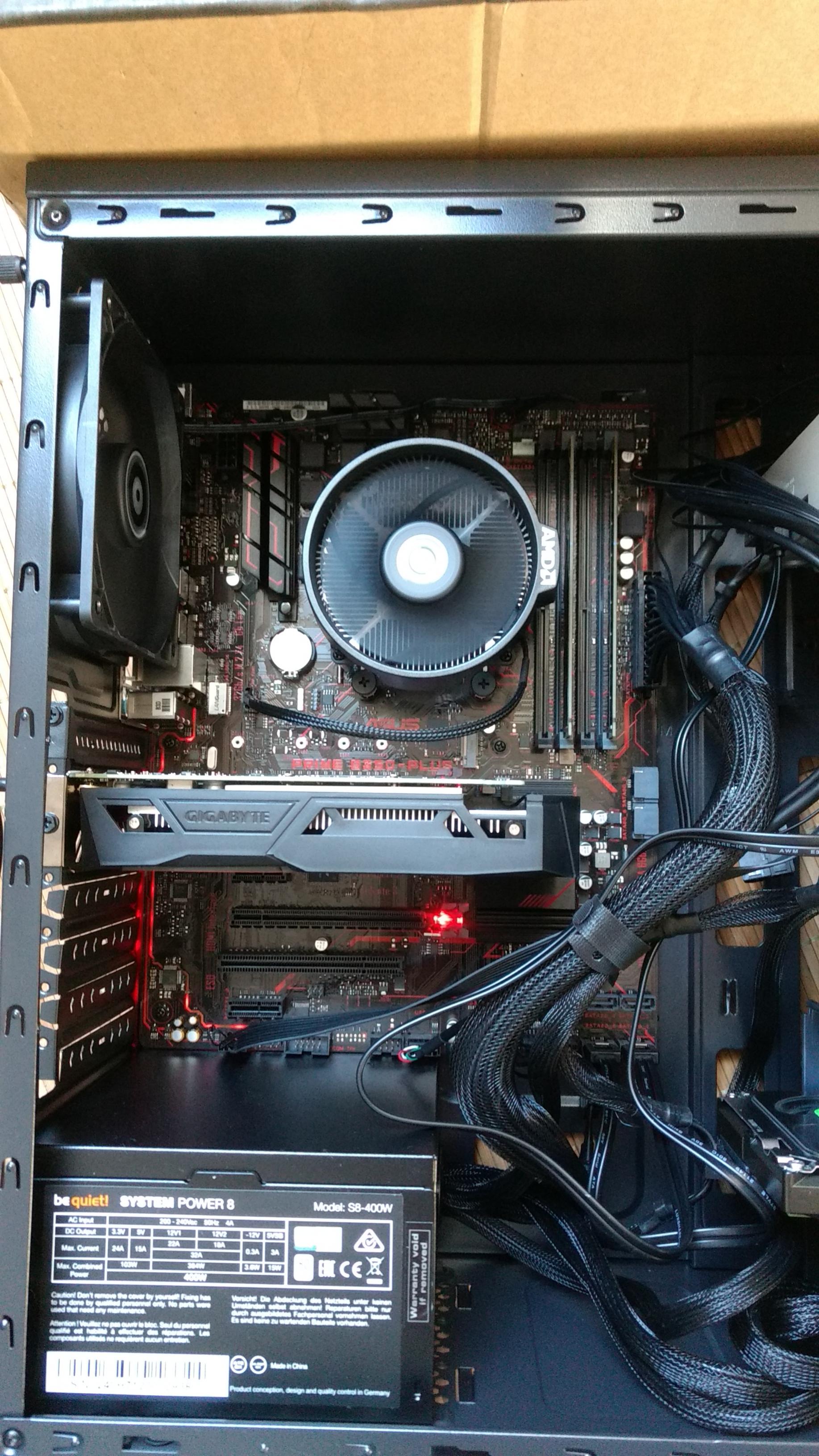

ich habe mir einen PC zusammengebaut. Jedoch bekomme ich beim Start kein Bild.

Wenn ich den PC einschalte geht das weiße LÄmpchen vorne am Gehäuse an.
Die Lüfter drehen, das DVD Laufwerk initialisiert.
Ich habe die Graka mal ausgebaut und den BIldschirm direkt ans Mainboard angeschlossen:
bliebt weiterhin schwarz.
Ich habe den RAM ausgebaut und gebootet:
Es kommt kein Piep-Ton.
Hat jemand eine Idee was ich falsch gemacht haben könnte?
Bildschirm ist über HDMI mit einem Adapter an DVI angeschlossen (hat am Laptop immer einwandfrei funktioniert).
Gruß
Mattes

Habe die Graka jetzt wieder eingebaut.
So sieht das aus.

Die CPU wird nicht mit Strom versorgt. Links oben am Mainboard sind die PCI-E Kabel (1*8 Pin) nicht eingesteckt...
Adlerauge :D
... der Kühler ist "nicht zu fest" auf der CPU ?
Die Verschraubung DIAGONAL leicht lösen -
"Links oben am Mainboard sind die PCI-E Kabel (1*8 Pin) nicht eingesteckt... "
kann man kaum so erkennen :)

Hast Du auch das korrekte Netzteil Kabel am Mainboard nahe der CPU angeschlossen? Nicht, dass Du das PCI-E Kabel für die Grafikkarte genommen hast.
...löse die Verschraubung der Kühler-Halterung DIAGONAL leicht - eine Umdrehung -
Hm, oben der weiße Anschluss ist frei, da muss ein Lüfter dran, sonst meint das Board, die CPU werde nicht gekühlt, schließ den Prozessor-Lüfter mal richtig an!
Du hast kein Lüfter am CPU-Fan, da könnte das Problem liegen. An welchem Anschluss hast du den CPU-Kühler angeschlossen wenn nicht dort.
@questionmark, da war ich wohl zu langsam ;-)
