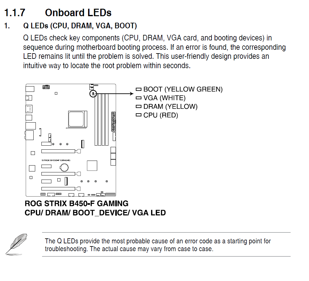

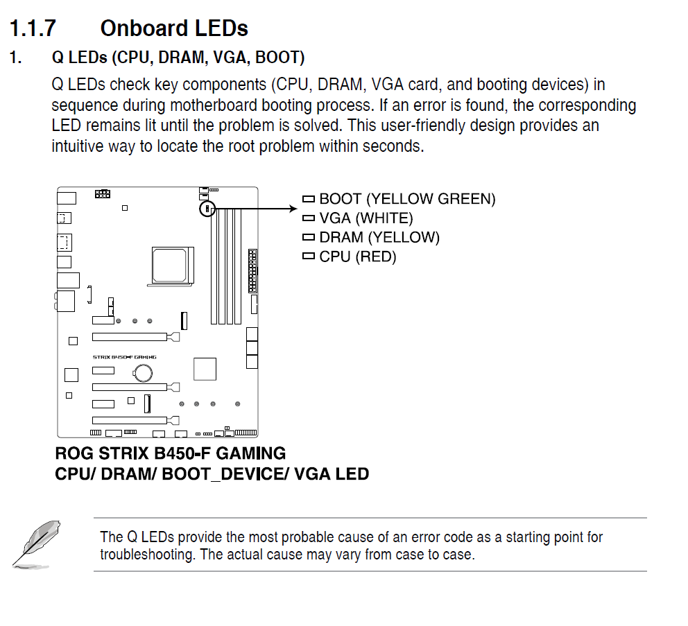

Edit:
Das Mainboard hat einen Diagnose-LED links oben neben den RAM-Modulen.
Die könnte auch Aufschluss geben, wo der PC hängen geblieben ist.

Das Board hat eine Debug-LED. Was zeigt die denn beim Start an?

Erik Wolf schrieb:
Mainboard led leuchtet grün
Schön für die LED, immerhin hat der PC Strom.
Die Frage war aber was die vier LEDs für den Zustand der Einzelkomponenten so zeigen...
Erik Wolf schrieb:
Finde nur die 1ne led?
Links oben neben den RAM Slots - die Position ist auch im Beitrag 6 deutlich zu sehen.
