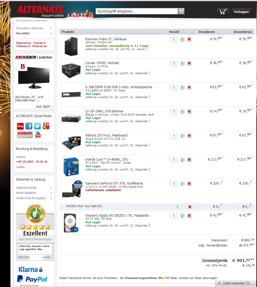

bei one kauft man nicht.
schon weil in deinem angebot ne K cpu drin ist aber Boxed kühler, dann weißt ni welchen RAM verbaut wird. bei der HHD das selbe, das netzteil is och nich so das wahre. ich wollt grade mal die einzelteile suchen da fängt es schon an, netzteil und tower bekommt man garnicht mehr oder nur schwer zu kaufen..
also finger weg von one.de
Unbenannt.jpg hier der vergleich, die fast selbe hardware mit 90euro ersparniss
