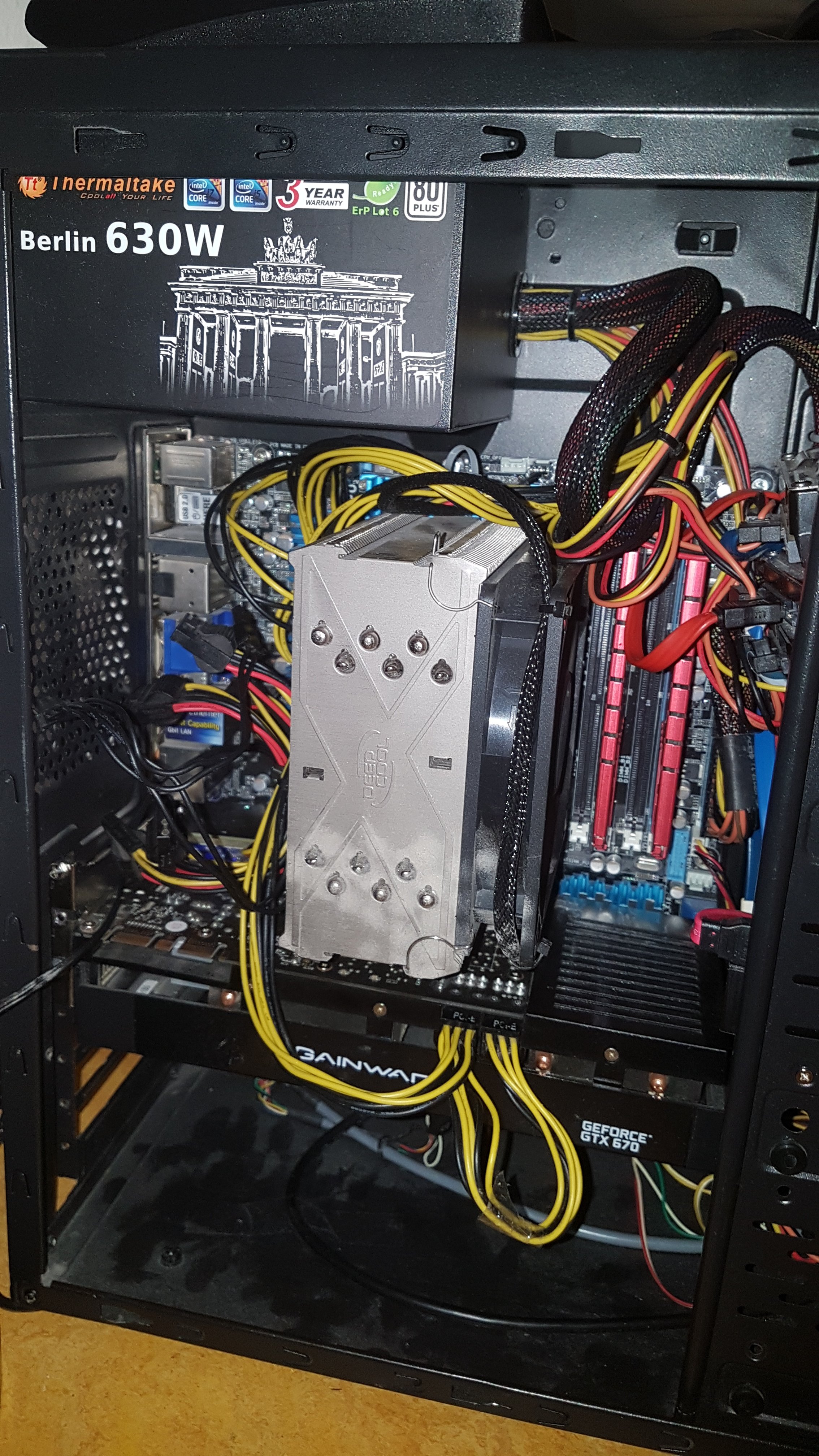

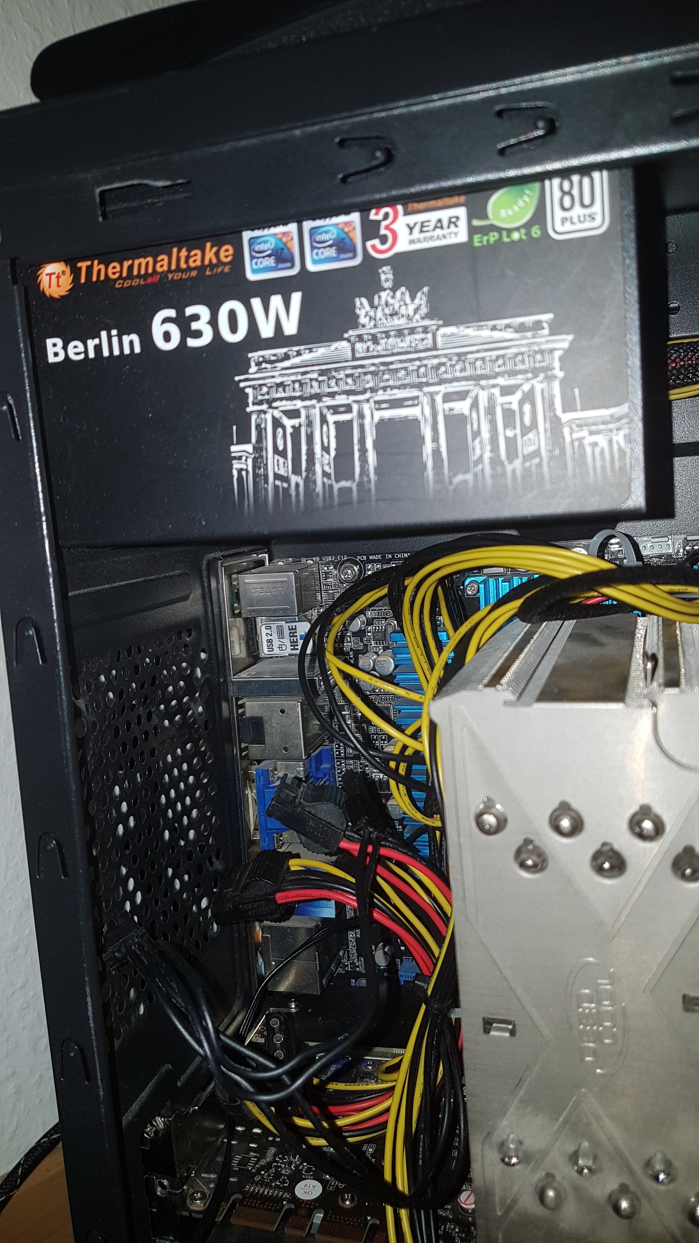

Wie, du hast ein Bild und kommst ins BIOS mit der Karte oder machst du das über die iGPU?
Deine CPU i7-3770K hat doch eine eingebaute Intel® HD-Grafik 4000.
Bekommst Du ein Bild, wenn Du den Monitor direkt an das Mainboard anschließt?

moment probiere es aus
ne kein binld von on board grafikkarte
ne kein binld von onboard grafikkarte

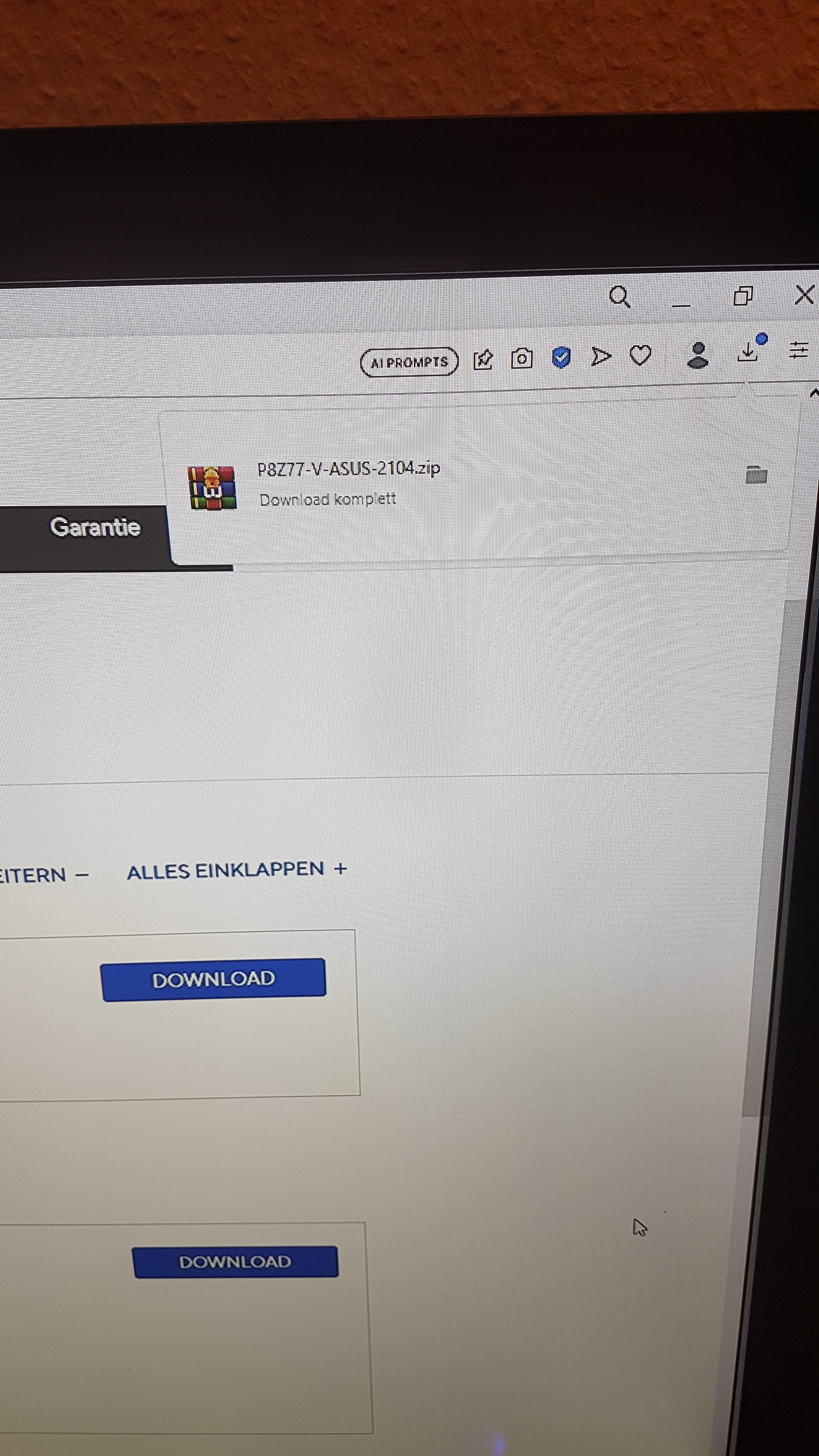

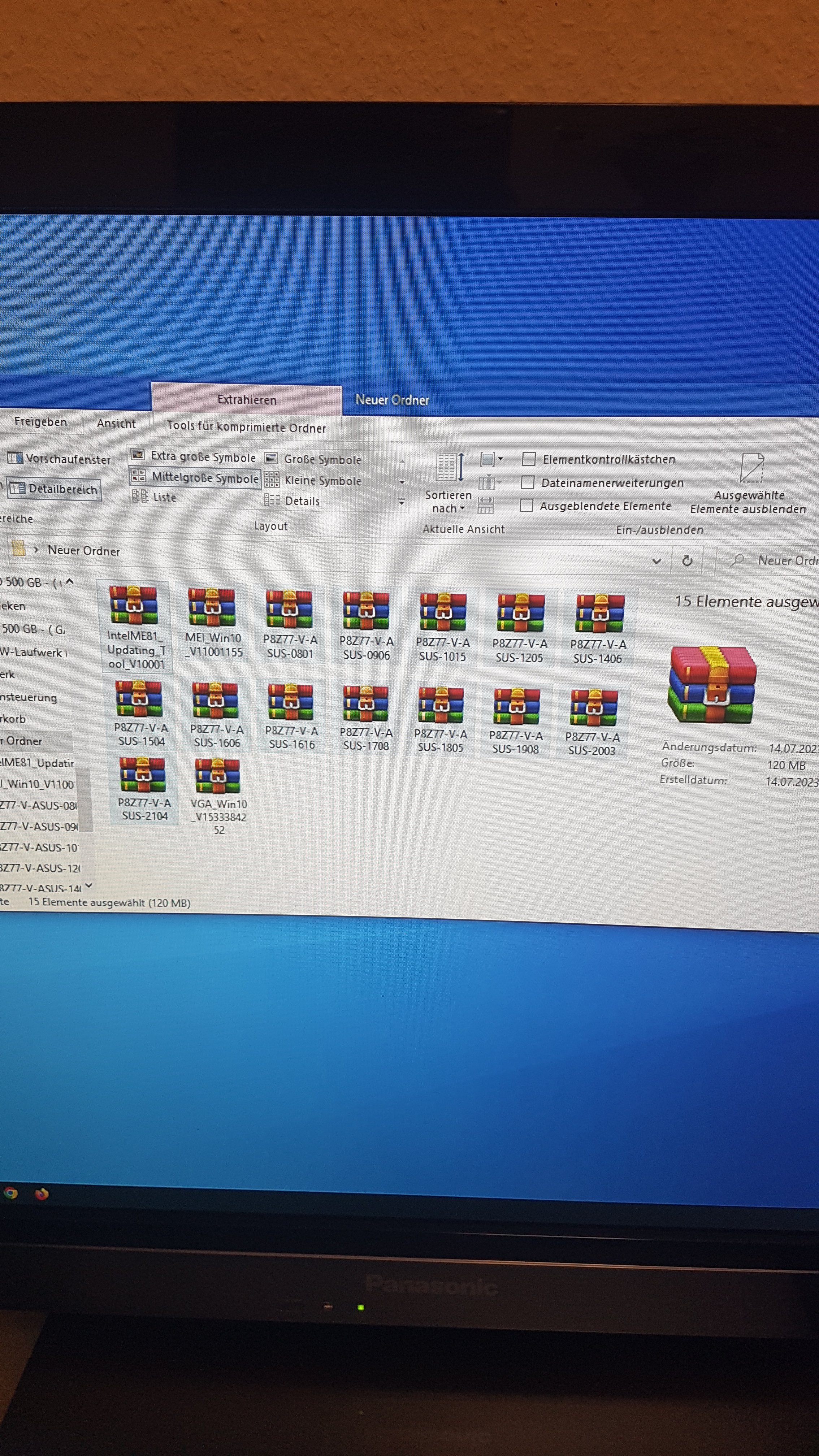

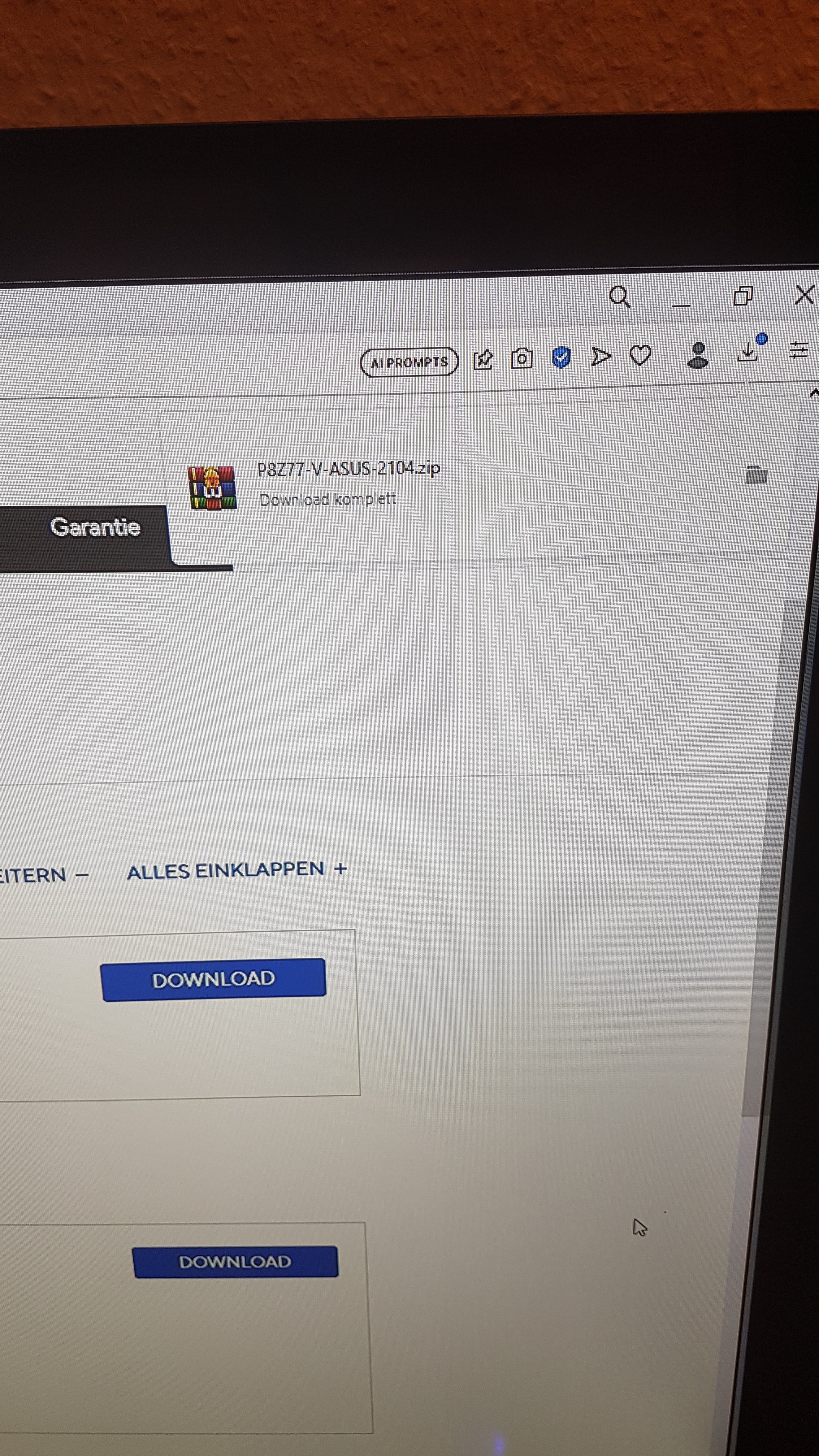

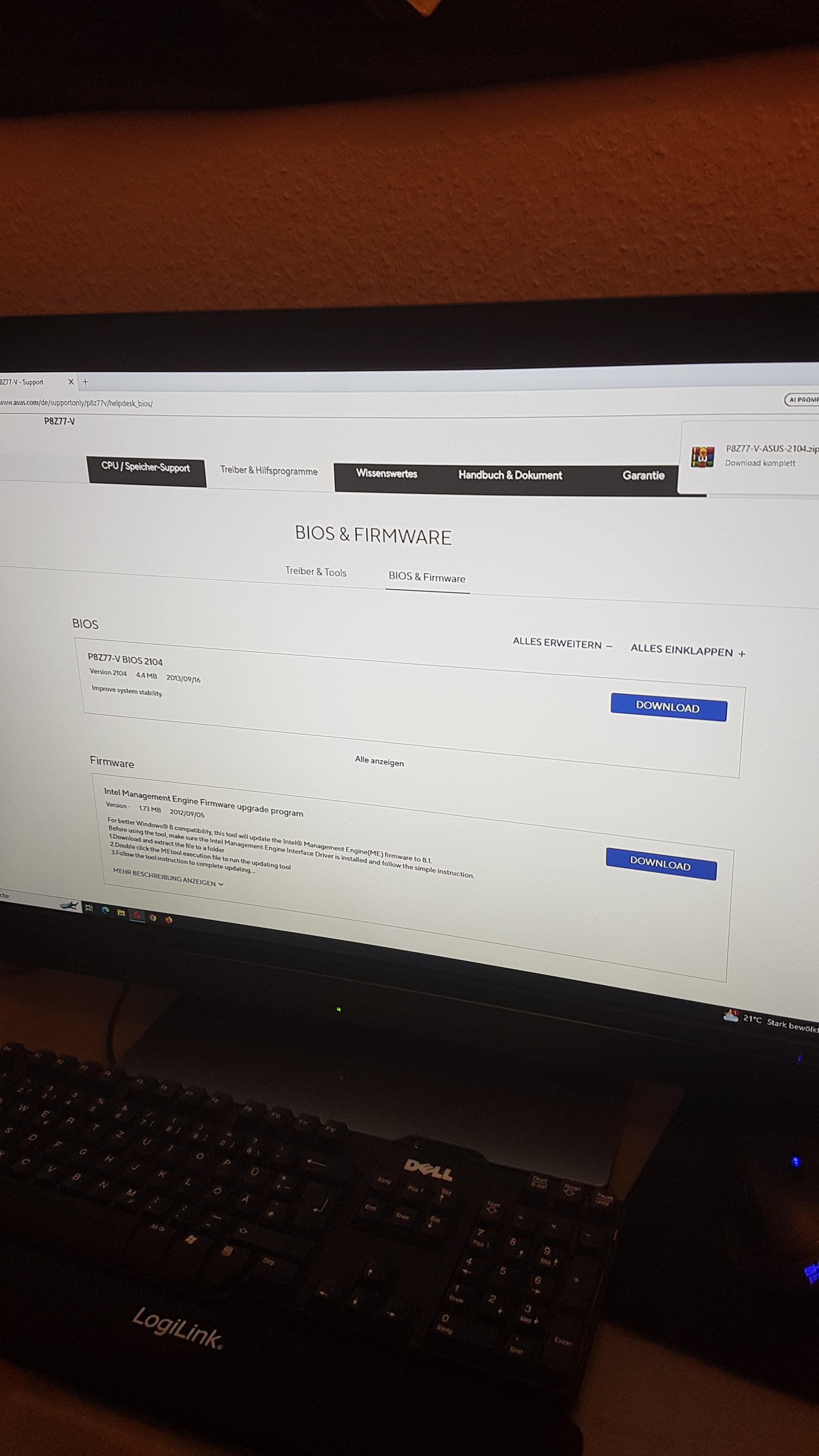

Hab eben mal nachgeschaut bei Asus,
du solltest hier unbedingt ein BIOS Update machen und auch das Intel ME Firmware Update machen.
Beides bringt bessere Kompatibilität mit Windows 10, für UEFI Boot und auch UEFI-GOP
und dann auch das erkennen der Grafikkarten.

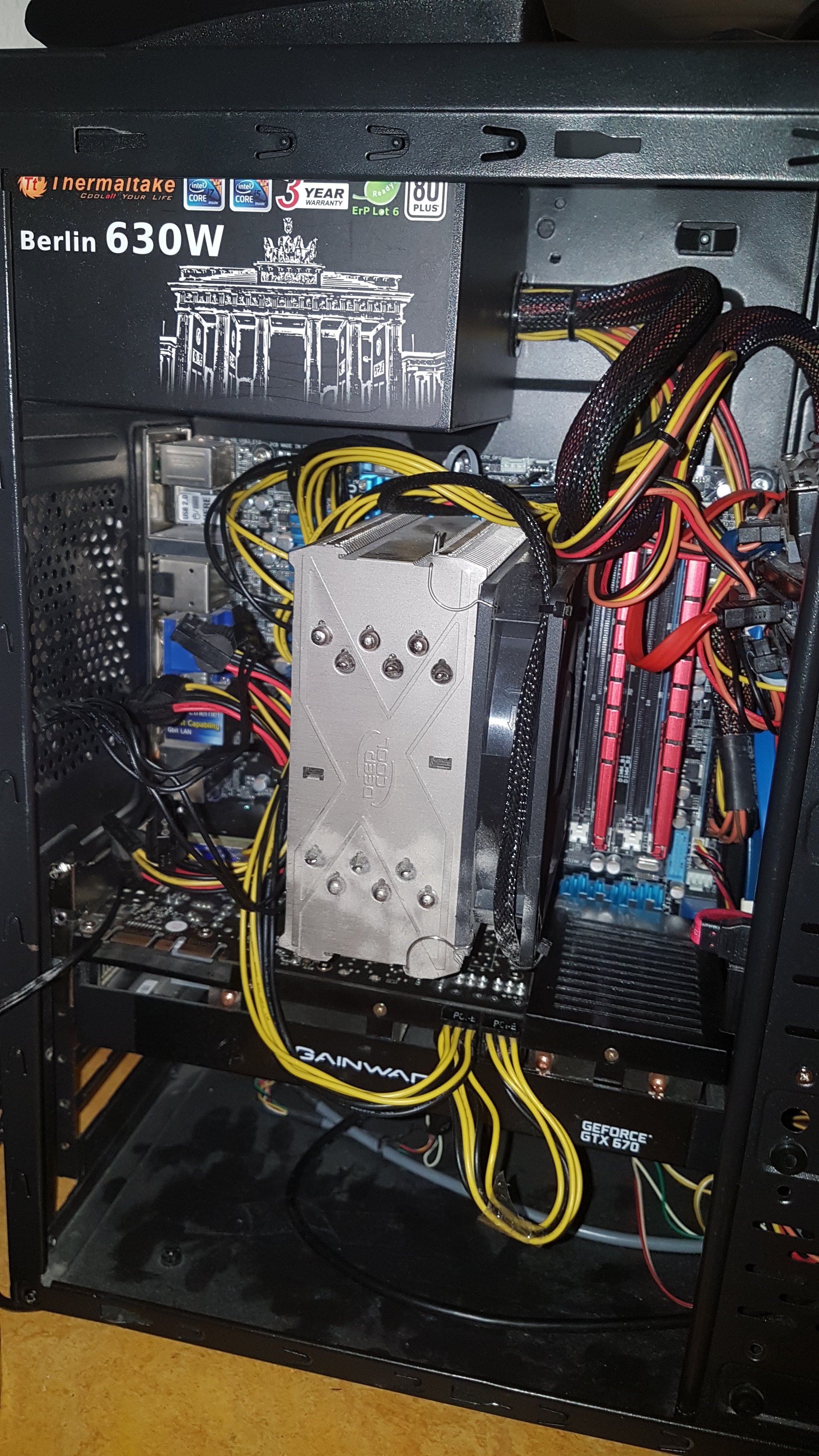

Mal davon abgesehen sollte eine GTX 670 das auch ohne BIOSupdate schaffen....die hat doch gar kein UEFI, oder? Woher kommt denn die Aussage von wegen einer RX 570? Das wäre eine AMD Graka....auf den Bildern ist es eine Geforce
Und wie willst du dann die von mir oben beschriebenen Einstellungen im BIOS ändern :confused_alt:

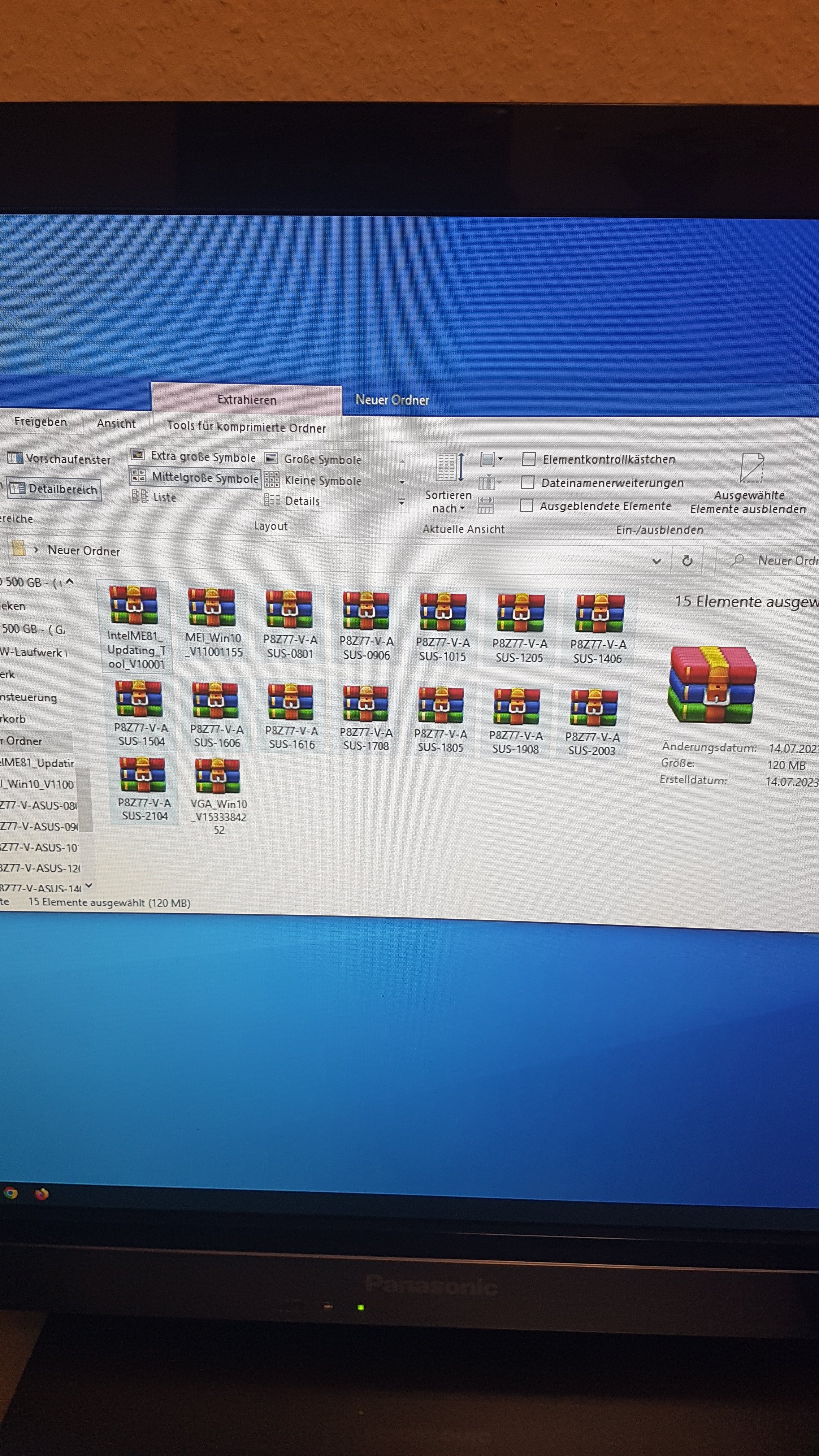

ja habe es runtergeladen und installiert hoffe ich doch irgendwas hat der pc gemacht beim download der asus web support moment

ja bild mit meiner gtx 670 grafikkarte und möchte die rx 570 anschliessen aber irgenwas stimmt mit dem bios nicht
Jetzt also RX580 und RX570 und beide gehen also nicht. Nur die GTX670 geht.

Ja die beiden rx laufen nicht nur die 670 geht
Brauche nur Bild erstmal von der on board Karte um überhaupt zu arbeiten wenn ich die 670 raus und die rx 570 rein mache

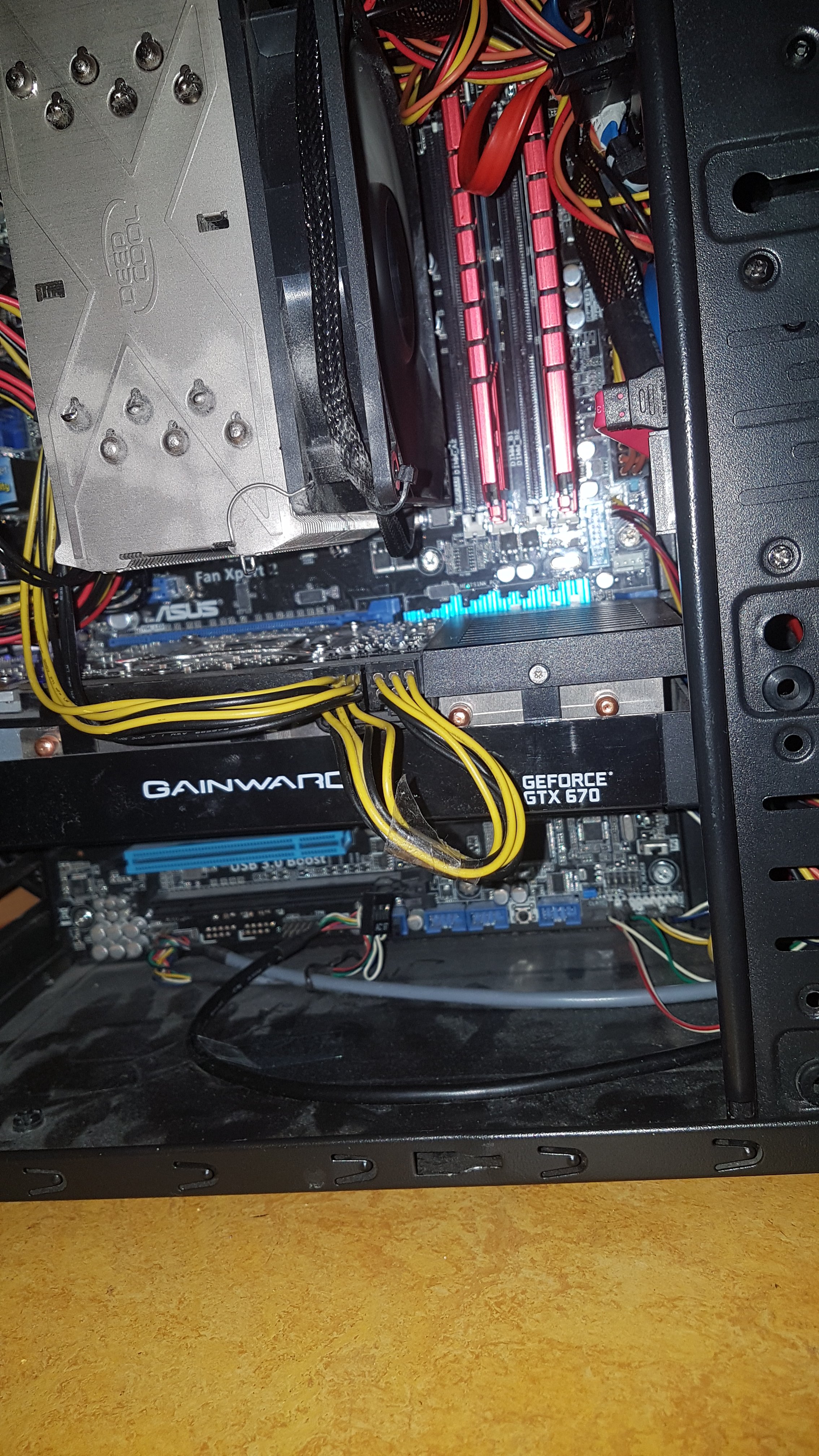

Du hast nun also ein BIOS Upate gemacht oder wie hast du was installiert?
Ach, da gibt es ja bereits schon einen Thread, du hättest sollen dort weitermachen.
Für gewöhnlich gibt es im Bios eine Einstellung, wo man einstellen kann, ob IGP oder PCI-E die primäre Ausgabe ist. Sollte auf Auto stehen, damit die Kiste automatisch Bild darüber gibt, wenn keine Karte drin ist.
