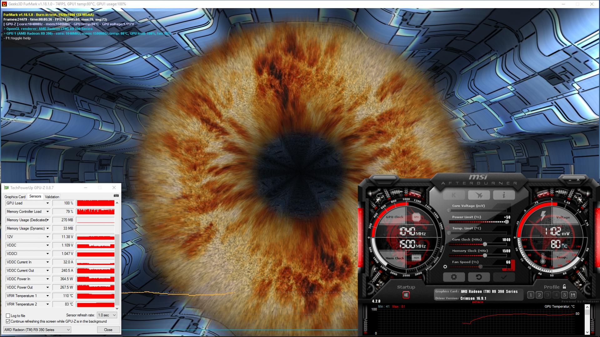

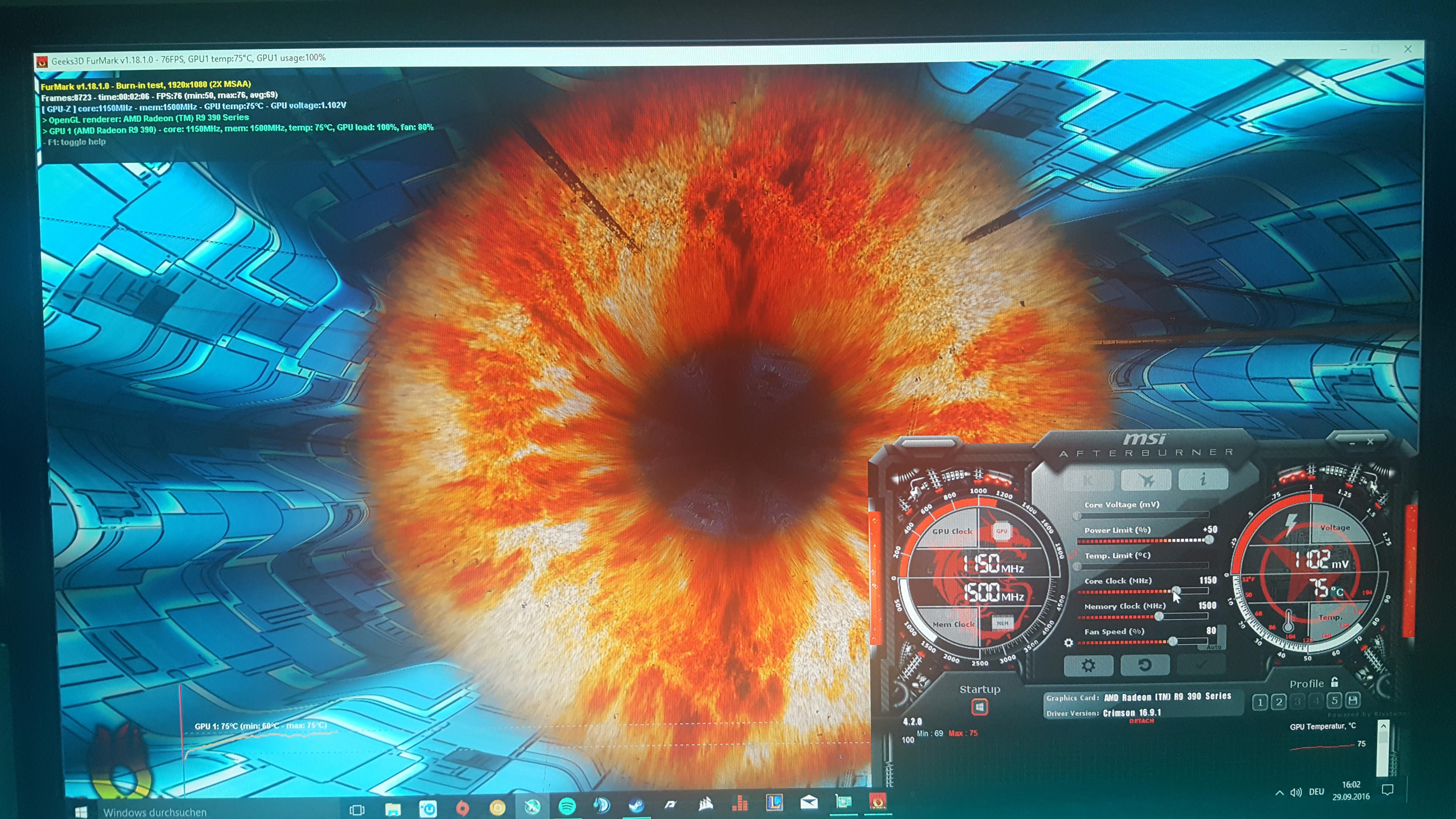

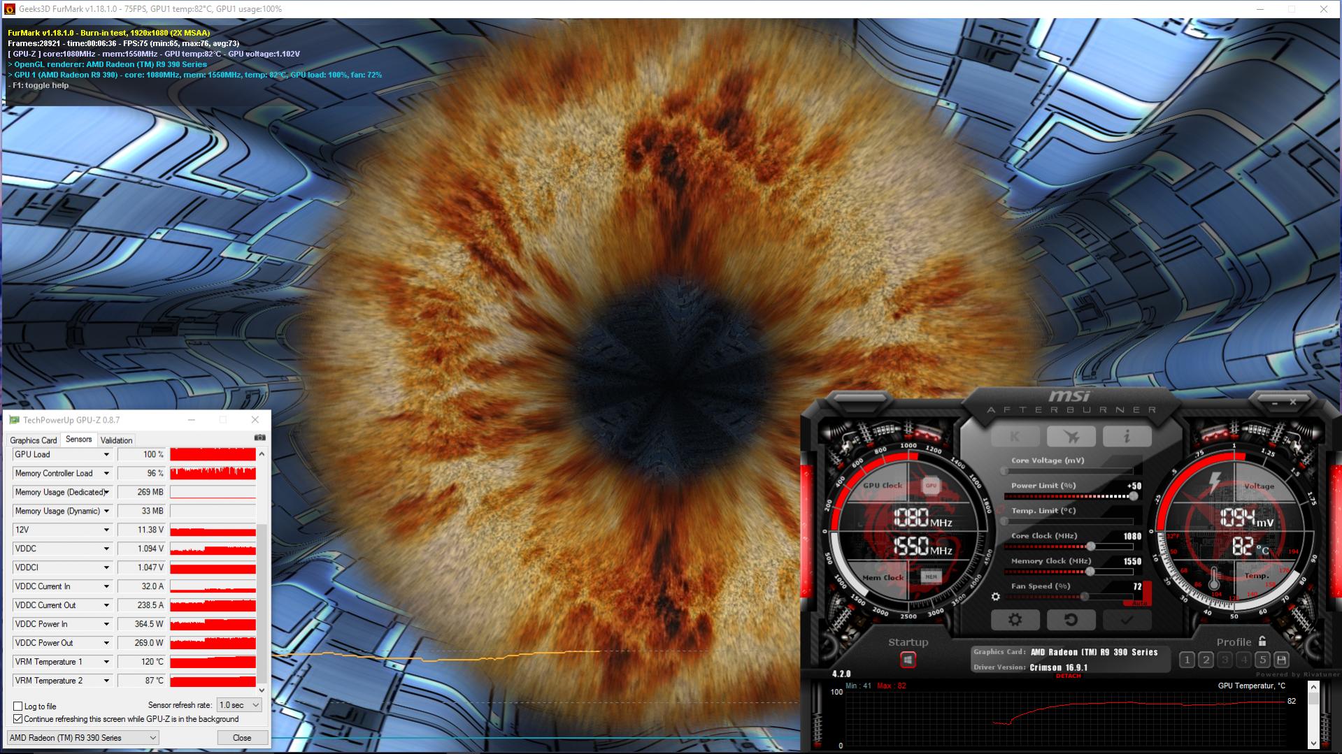

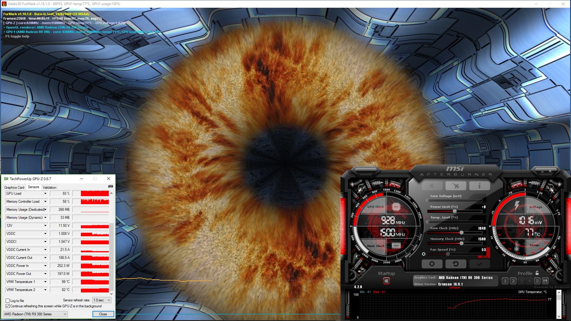

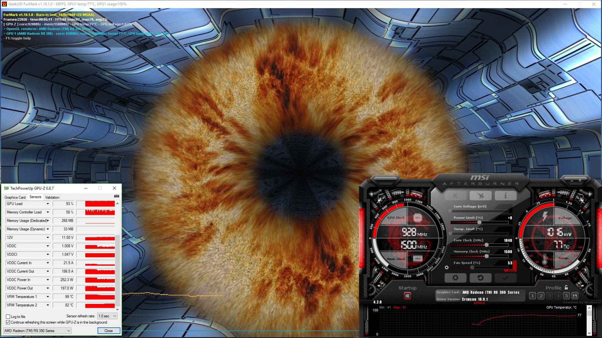

Ah ja ok ich häng hier mal bilder an die ungefähr beschreiben was hier passiert. Warum die spannung so niedrig ist weiß ich nicht aber ich hab vorhin in nem valley benchmark noch 1220mv ausgelesen.
Screenshot (4).jpg ----- Stock Settings, Fast keine Grafikbugs, manchmal sichtbar

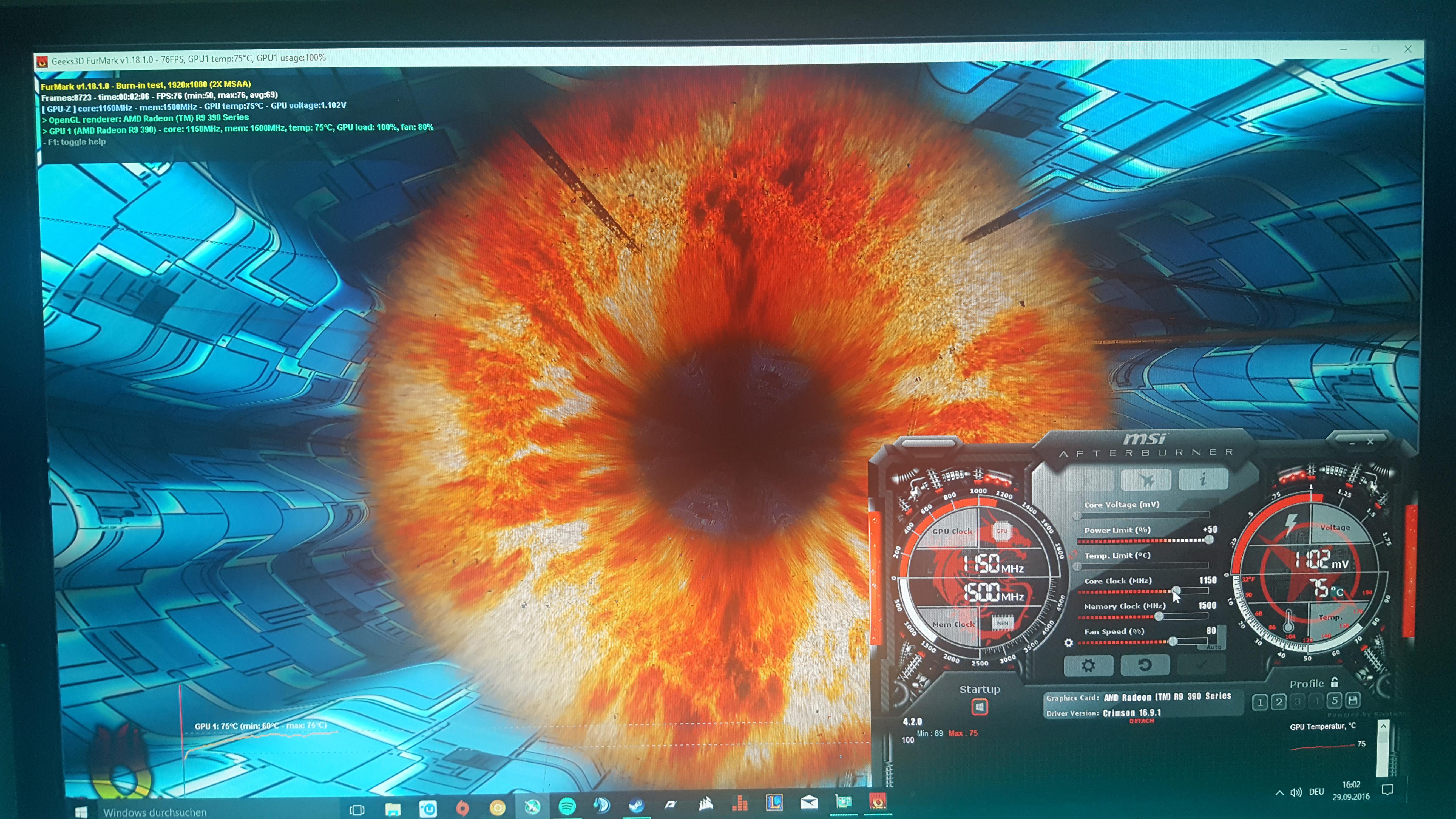

Screenshot (5).jpg ----- Leichter Overclock, Sehr wenige Grafikbugs, jedoch deutlich spürbarer als beim ersten Foto

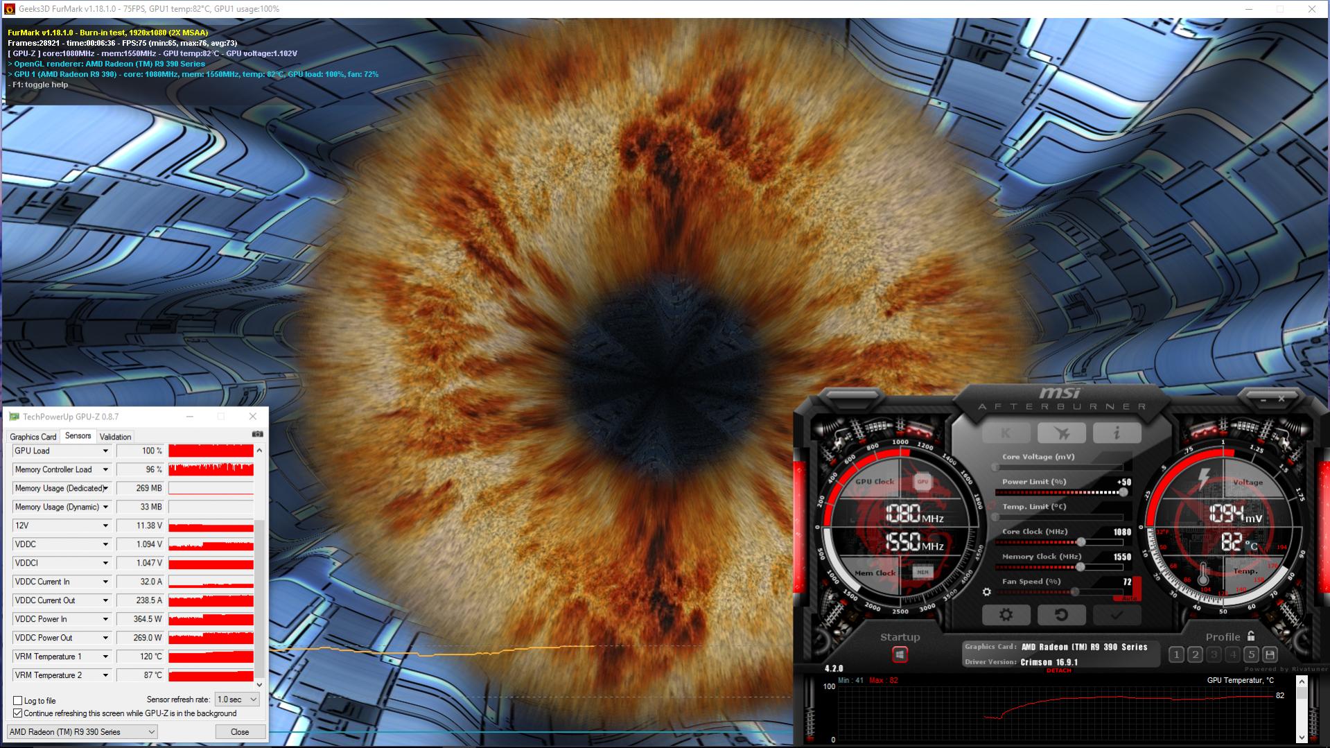

Screenshot (6).jpg ----- Etwas härterer Overclock, deutlich wahrnehmbare Grafikbugs

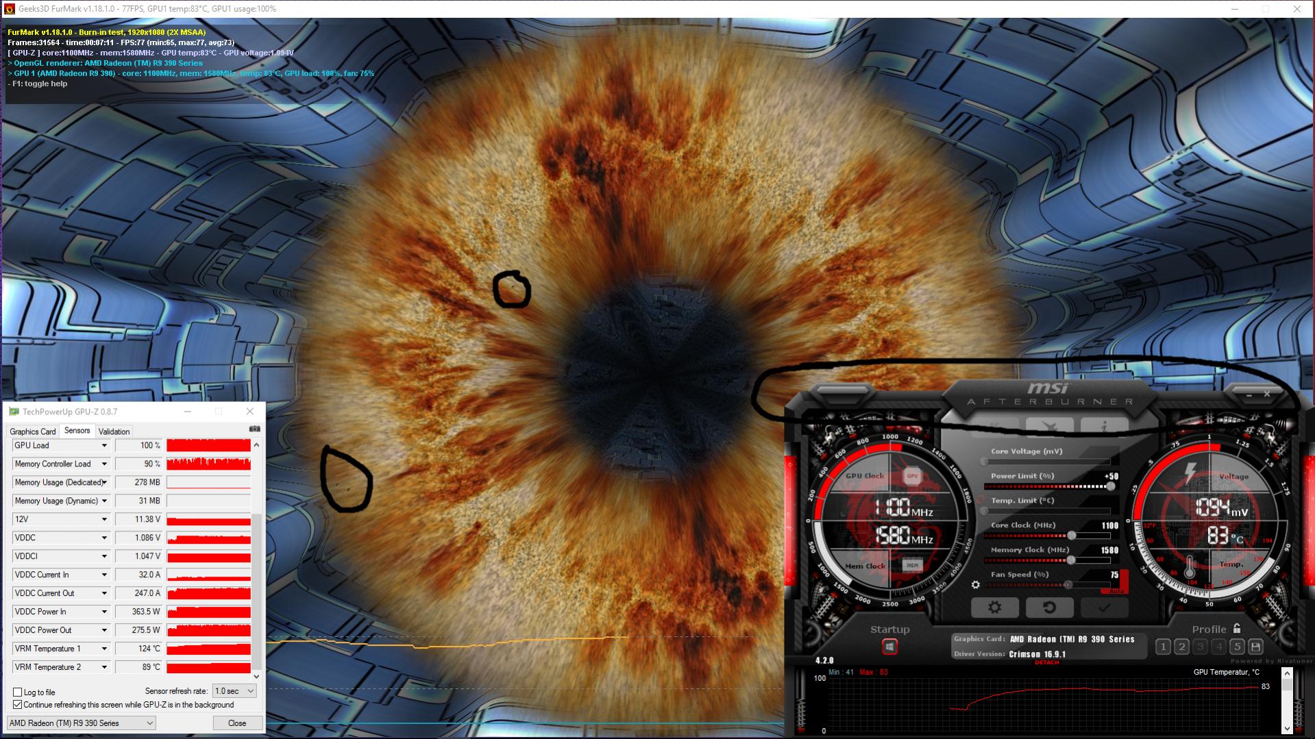

Screenshot (8).jpg ----- Eigentlich stabiler Overclock den man mit Luftkühlung locker halten sollte, aber da sieht man die Grafikbugs deutlich. Den großen Kastenahb ich gemacht weil das MSI Fenster immer geflackert hat.

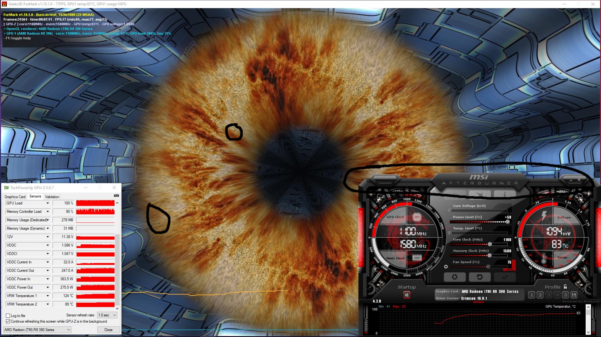

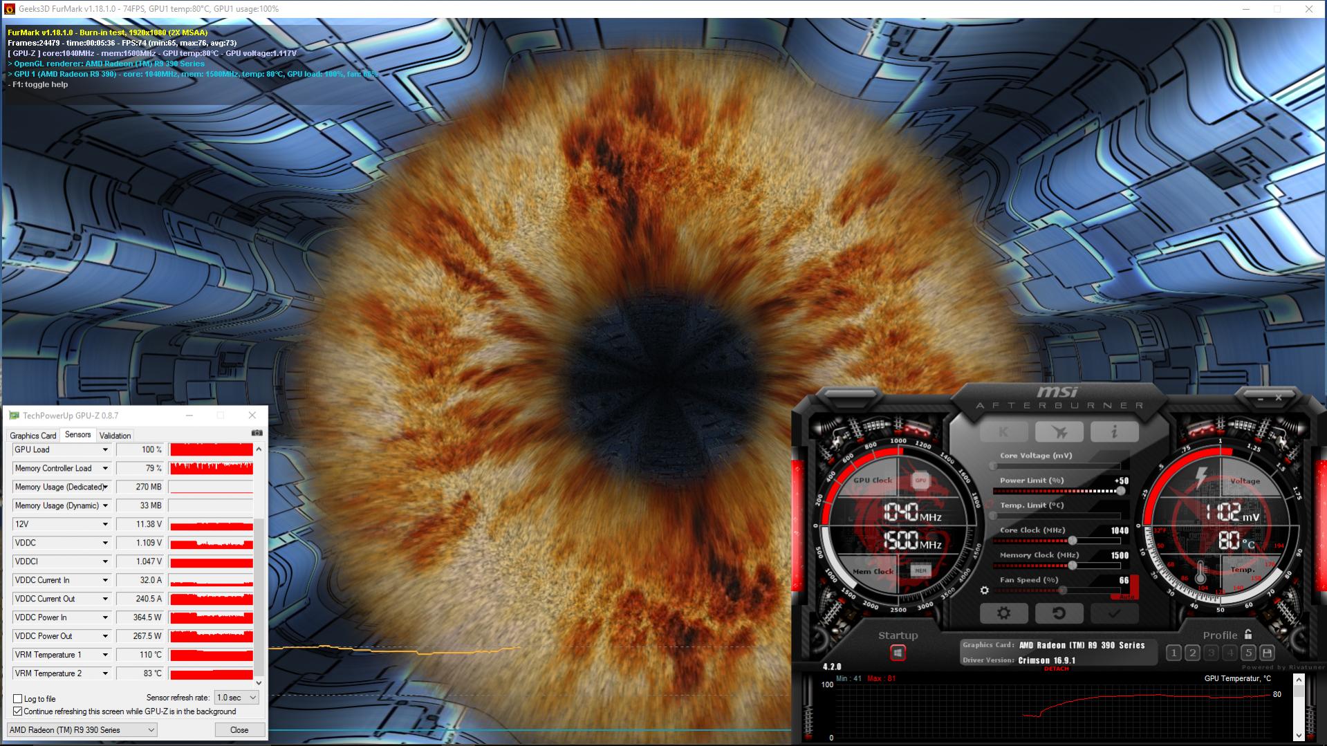

Screenshot (9).jpg ----- Ich konnte früher mal stärker übertakten aber das sind so Werte die man mit ner Wakü locker erreichen kann. Da ist aber einfach mein ganzer PC gefreezed und ich hatte mehr als deutliche Texturbugs.
Nice 124°C Spannungwandler Temperatur, das macht Spaß :freak:
Wundert mich das die Karte überhaupt noch läuft.
Ich weiß nicht wie du darauf kommst das bei 250 Ampere und 124°C Mosfet Temperatur überhaupt irgendetwas stabil laufen sollte.
Die Spannung ist so niedrig weilt deine Mosfets es nicht mehr schaffen die Spannung stabil zu halten und eigentlich kurz vorm sterben sind. Die Kondensator Temperatur will ich mir gar nicht vorstellen das ist alles jenseits von gut und böse.
Auf gut Deutsch gesagt, du hast die Karte einfach komplett verheizt weil du nicht richtig gekühlt hast, die Mosfets sind im Arsch und die Kondensatoren wohl kurz vor ihrem Lebensende, die haben nur 2000 Stunden Lebenszeit bei 105°C da du diese aber wohl oft darüber betrieben hast sinkt die Lebenszeit extrem.
Muss ein kaputter Sensor sein. Die maximalspezifikation ist 110°C und die wird ja sehr deutlich überschritten. Is zwar nur bei Furmark so stark, aber bei normalen Spielen geht die max Temp nur auf 105°C. 124°C kann ich mir nicht vorstellen da die VRMs ja direkt nebeneinander liegen was einen Temperaturunterschied von 35°C fast unmöglich macht.
Nein die Spezifikation der Wandler der Sapphire 390 Nitro liegt bei 125°C maximal Temperatur um eine lange Lebensdauer zu ermöglichen sollten 110°C allerdings nicht überschritten werden. Das Problem ist das die Leistungsfähigkeit der Wandler bei so hohen Temperaturen stark absinkt und dadurch der Verschleiß extrem steigt, und das Ergebnis daraus sieht man bei dir.
Wenn du die neuste Nitro Serie hast sind die Infineon IR3550 verbaut diese sind für 40A ausgelegt bei 25C°
40A x 1,15V sind 46 Watt und das x 6 sind 276 Watt diese solltest du also nicht auf dauer überschreiten.
Es gibt zwar noch ein 60 Ampere Peak Current dieser sollte aber maximal für 5ms anhalten.
Da deine Temperaturen aber jenseits dieser 25C° liegen dürfte die Leistungsfähigkeit vielleicht noch bei 28-30 Ampere pro Phase liegen, deine Wandler sind also quasi durchgehend überfordert.
