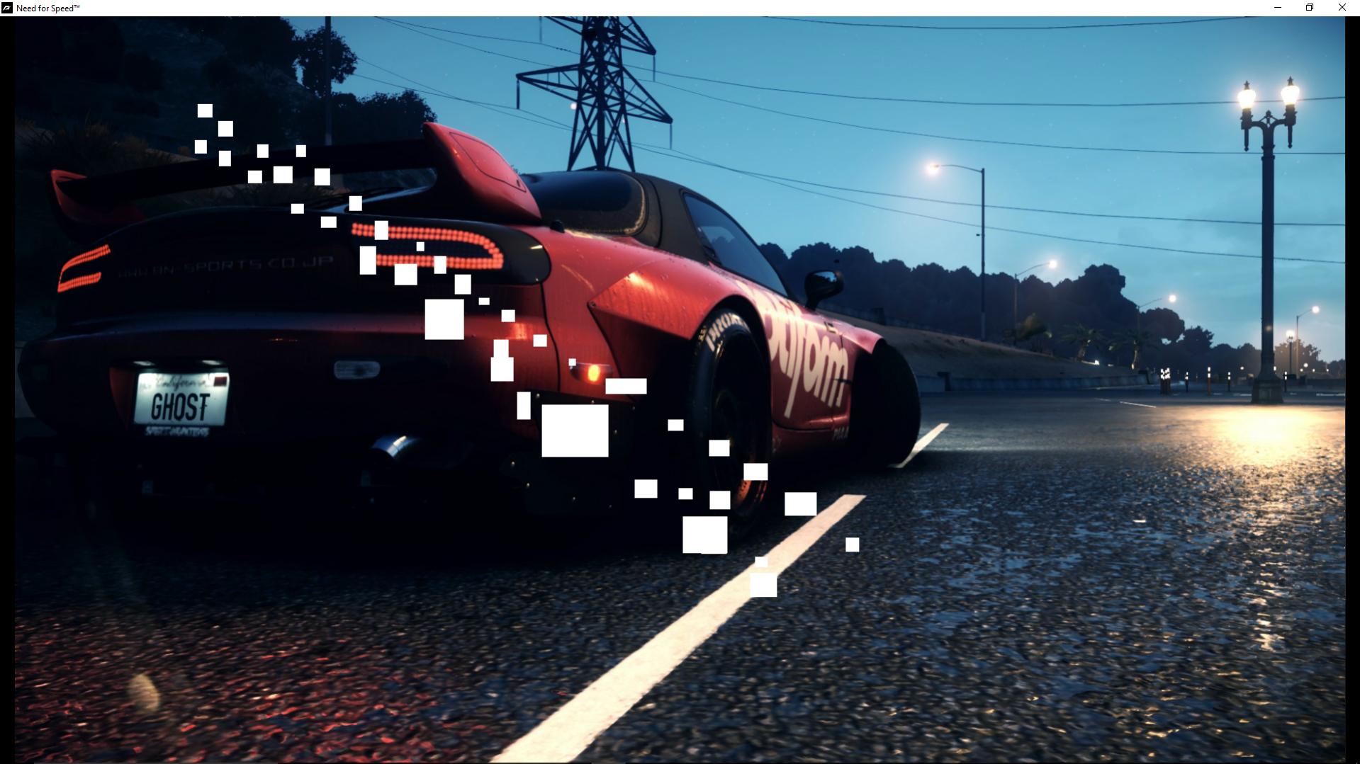

Hallo Leutis,
Hier sieht man das Problem (Professionell mit Paint nachgestellt :D). https://abload.de/img/cam012197ejyp.jpg Hier auch nochmal richtig nur dass es halt weniger dieser Punkte sind und die auch nicht dauerhaft auftreten. Ich hab die Karte seit einem dreiviertel Jahr mit Wasserkühlung auf 1100/1600mhz und hatte nie Probleme damit. Doch seit ein paar Tagen habe ich nach einer bestimmten Zeit in JEDEM Grafikintensiven Spiel diese Fehler. Es sind aber nur so gelegentliche Pixelfehler die in einem Abstand von 3 Sekunden irgendwo auf dem Bildschirm auftreten. Ist das ein Zeichen für eine sterbende Graka oder nur ein Treiberfehler? Denn die lief bisher immer bei 45 bis 50°C und 1100/1600mhz sind ebenfalls nichts schlimmes bei einer R9 390.
Vielen Dank schonmal

setz mal die taktraten wieder auf standard und versuch es dann nochmal und sollte es dann nicht weg sein ist deine 390 am kaputt gehen. heisst das sie eben die taktraten nicht mehr packt. kannst auch versuchen die taktraten weiter zusenken bis es wieder richtig funktioniert.
Hast du schon mal die Karte wieder auf Standard Takt zurück gestellt und geschaut ob die Fehler verschwinden?
Falls das nichts bringt befürchte ich das der Vram sich langsam verabschiedet und hoffe das du noch Garantie dafür hast.
Takt is wieder auf standard (außer power target, sonst läuft die graka auch gar nicht) aber nope keine Veränderung. Nur weniger fps als vorher. Garantie hab ich ja noch also werd ich die zurückschicken. Juhu wieder Kühler tauschen... 😭😭

Sieht sehr stark nach einem RAM defekt aus, ich schätze mal da du eine Waku nutzt hast du den RAM nie aktiv gekühlt was dann bei OC schnell zu einem defekten Speicher führt.
Jetzt ist sie wieder auf Luftkühler Zustand also gibts keine Bilder mehr vom WaKü Zustand aber der Ram war gekühlt. Hab mir dafür extra Kühlkörper mit Klebepads gekauft und das ganze dann mal mit ner Wärmebildkamera gemessen. Beim zocken und geschlossenen Gehäuse nur ca 60°C. Ist auf jeden Fall weniger als bei dem Luftkühler :D
