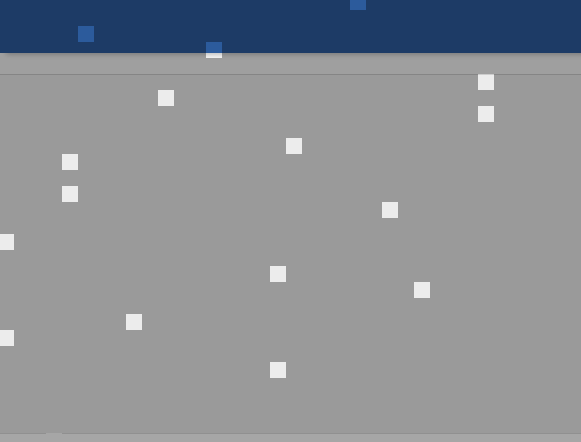

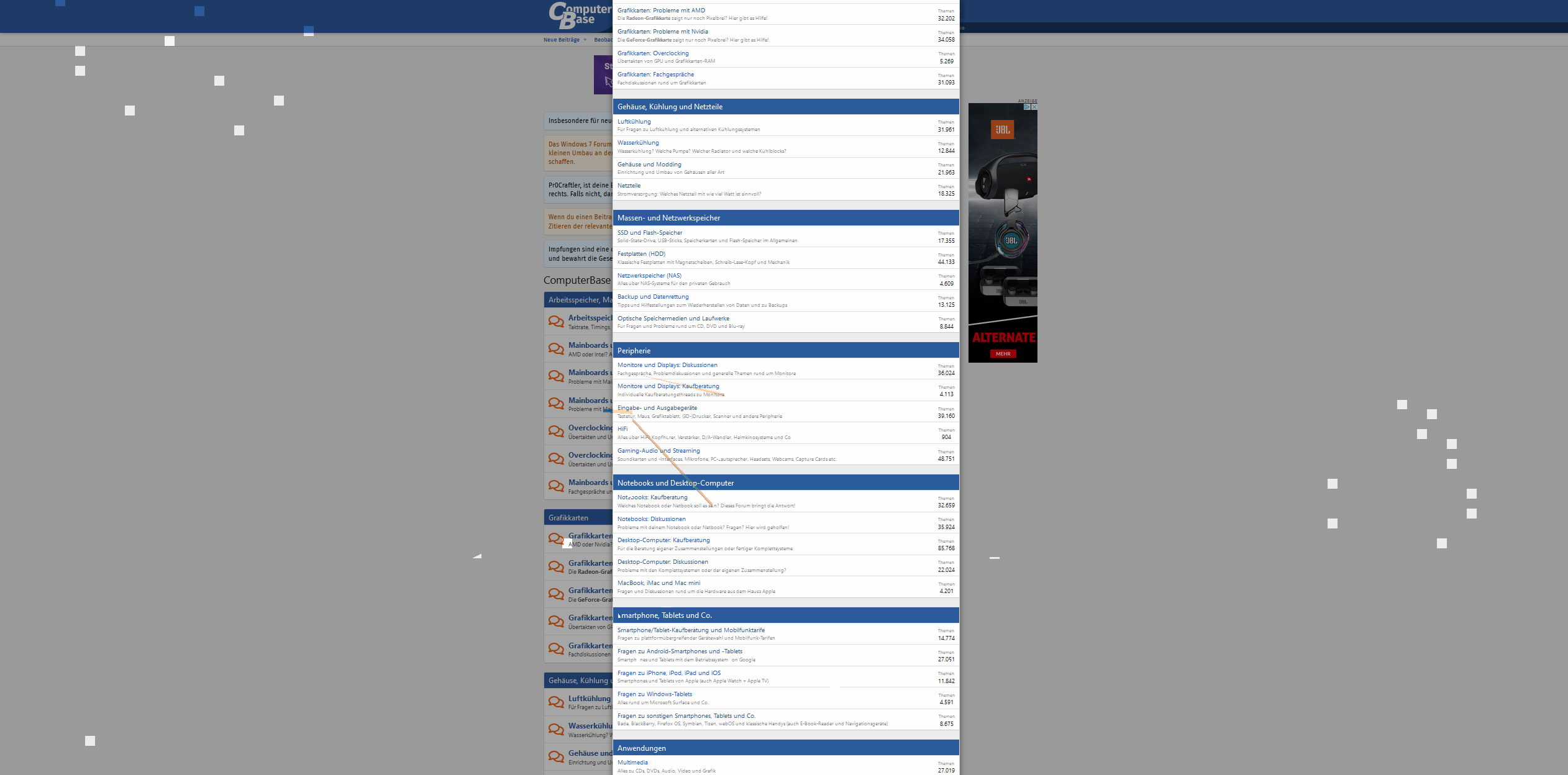

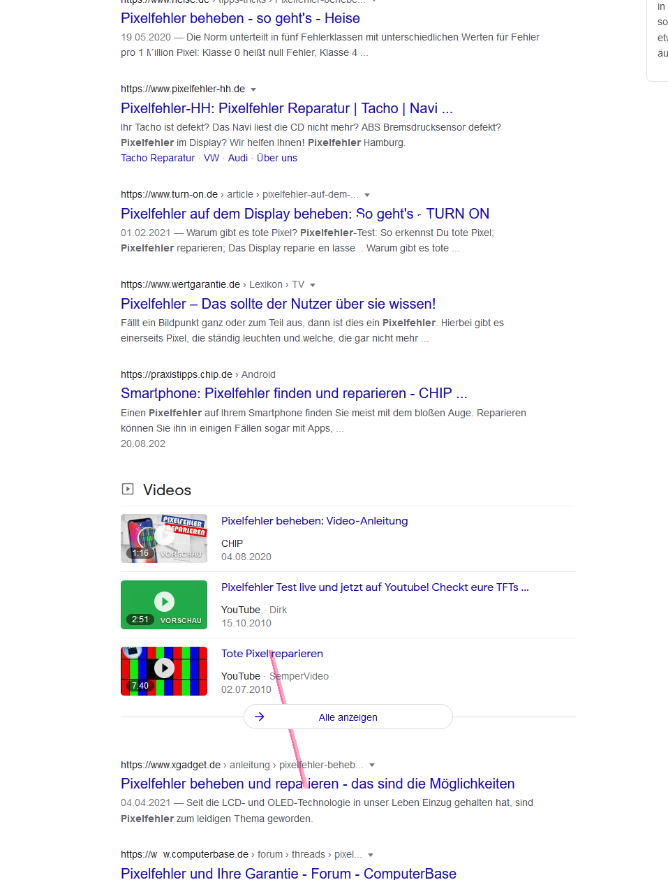

Und zwar habe ich einen Nagelneuen PC und seit heute spuckt der mir auf jeder Website regelmäßig Pixel oder Verzerrungen aus ?
Ich bin völlig überfragt. Ich habe ein paar Bilder angehangen und das zu veranschaulichen.
Vielleicht weiß jemand eine Lösung ansonsten muss ich wohl den PC nochmal neu aufsetzen ?

Tritt das in anderen Browsern auch auf?
Wurde der Rechner mit installiertem Betriebssystem gekauft?
ich hätte den verdacht: VRAM
so denn vram existiert, weil unbekannte hardware.
Das tritt auch einfach in Ordnern auf.
Ja wurde mit installiertem gekauft
Problem erst seit heute, habe den PC jetzt schon eine Woche
na dann schreib doch, aus was die kiste besteht.
so, wie es aussieht, ist die graka kaputt.

Und wie sind die Screenshots gemacht? Wenn unter Windows, dann dürfte es nicht an der Grafikkarte liegen, denn das Bild wird erst berechnet (dort greift auch der Screenshot) und dann zur Grafikkarte gesendet. Ebenso sind Monitor und Kabel außen vor.

Da dürfte die Graphikkarte angeschlagen sein... sind die Teile neu oder gebraucht?
nimm ein OC tool und untertakte den vram der graka mal um ein parr hundert mhz.
wenn es dann funktioniert, weisst du, daß der ram kaputt ist, weil es mit dem nenntakt ned funktioniert.
aber das sieht mit nach einer gewährleistungssache aus.
weil versteckter mangel. weil nach einer woche kaputt.

Dazu noch die Info, das dies wolh einen Versuch Wert sein kann, aber die Aussichten eher gering sind. Den PC zum Händler zurück schicken wäre die erste einfache Lösung wenn auch mit ihren eigenen Problemen.
"Pixelfehler" haben doch eher Monitore? :confused_alt: Danach sieht es aber nicht aus.
Für den neuen PC BIOS updaten, und die aktuellen Treiber des Herstellers installieren, dann mal testen.
Tritt's weiterhin auf, boote ein Live-System (Linux), und vergleiche damit.

Schick die Kiste zurück wegen Defekt. Warum kann der Händler raus bekommen du gibst Grafikdefekt an.
na damit kannst ja taktraten einstellen. also stell am vram der graka einen geringeren takt ein.
und schau, was passiert.
