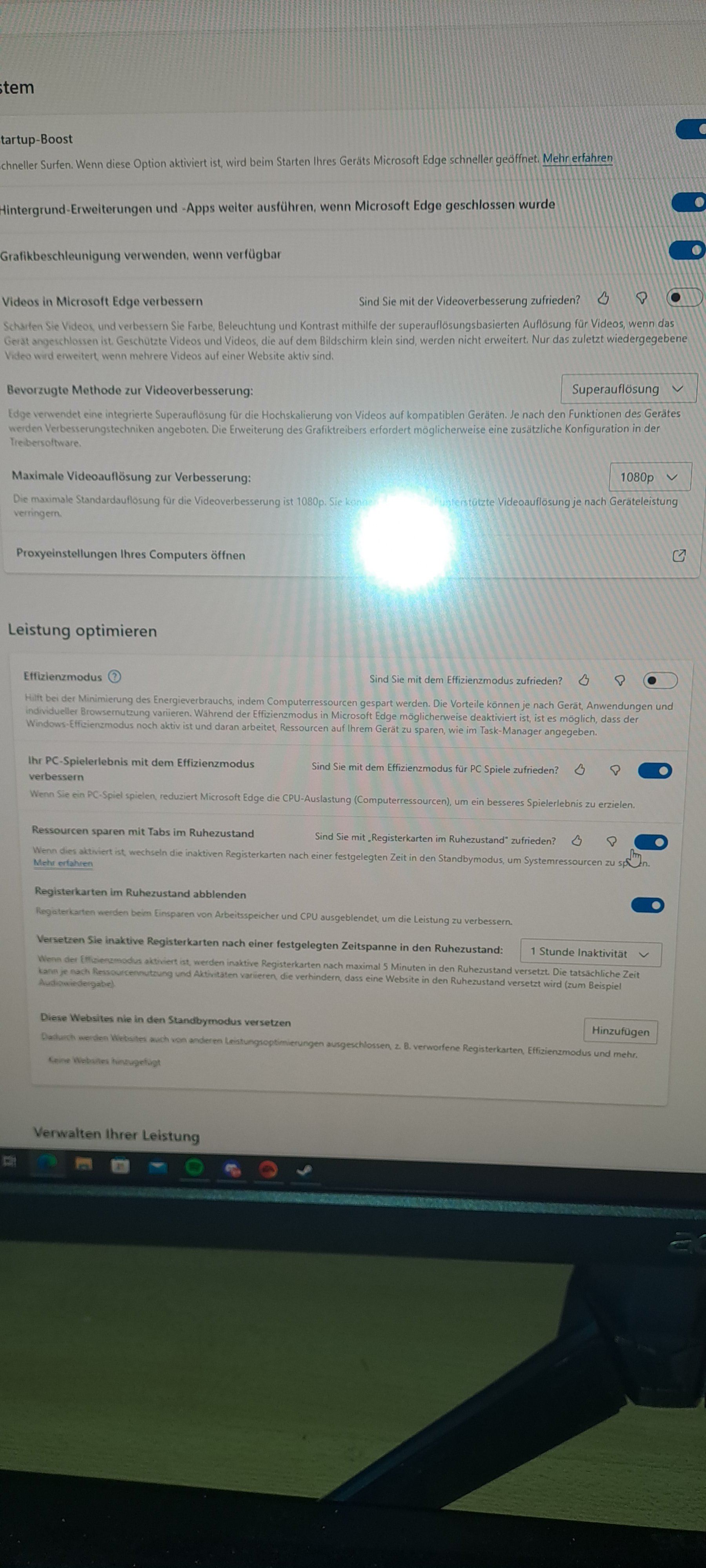

Du kannst es verbessern indem du im Edge auf Einstellung -> System und Performance gehst
Dort findest du Effizienz Modus. Den schaltest du ab und etwas weiter darunter findest du schlafende Tabs -> ebenfalls ausschalten.
Ansonsten nimmst du dir Mozilla Firefox wie ich es getan habe und du hast die Probleme nicht mehr :)
Ist es ressourcen sparen mit tabs im ruhestand meinst du das mit schlafenden tabs und effizienz modus war bei mir generell schon aus

Yop genau das ist es.
Schlafende Tabs sollte ausgeschaltet sein.
Das verbessert die Situation ABER löst sie NICHT gänzlich.
Bei nVidia ist das Problem auch schon seit einem dreiviertel-Jahr in den Known Issues von den Treibern und bisher nicht gefixt und der hammer ist, in den neuen Patchnotes steht er noch nichtmal als Known Issue drin.
