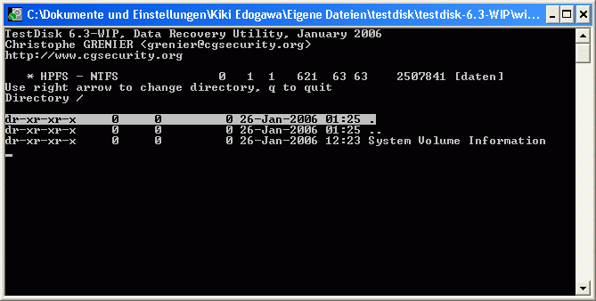

Drücke auch mal p auf der Tastatur ob deine Daten angezeigt werden oder eine Fehlermeldung.
Zurück kommst du mit q drücken.
Infos zu Screenshots nur wenn benötigt;
https://www.computerbase.de/forum/threads/externe-partitionierung-geloescht.158155/#post-1544678
Wenn nur die leere Partition gefunden wird brauchst du Datenrettungssoftware.
Siehst du zumeist daran wenn du in Testdisk p drückst das sich auf der Partition nur der Recycler und System Volume Information als Standard-Systemordner befinden.

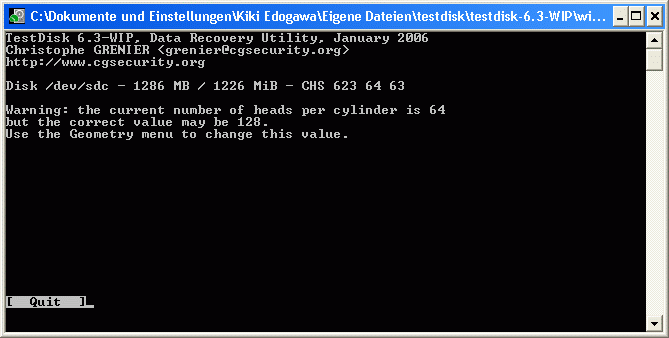

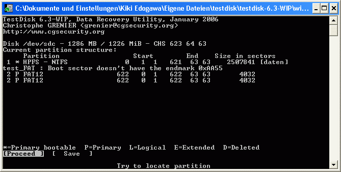

Bitte schön. Ich hoffe das es hilft.
Er hat wohl nichts gefunden.

Kann möglich sein da die Geometrie nicht stimmt das die evtl. doch noch gefunden wird.
Geometrie kann man in Testdisk ändern indem die Anzahl Heads pro Cylinder geändert wird.
Sieht so aus wie eine 1,2 GB Festplatte.
Die Partition ist auch nur 512 MB groß und belegt nicht die ganze Platte.
War das vorher auch so?
Oder hattest du nur die halbe Platte belegt oder mehrere Partitionen?
Dahinter ist keine gültige Partition (nur Fat12 und entweder keinen oder beschädigten Bootsektor mit einer Größe von ca. 7 MB) und freier Speicherplatz.

Wenn du mehrere Festplatten im Computer hast dann markiere mal deine andere in Testdisk und teile mir mal mit was bei disk steht.
Testdisk kannst du dann wieder schließen.
Gibt mir Infos über die Geometrie deines Kontrollers.
Du bekommst auch die Meldung das die Geometrie mit 64 nicht stimmt und 128 sein soll.
Ist aber eher ungewöhnlich und zumeist 255.
