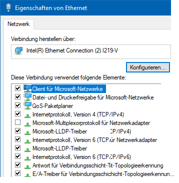

Check mal die Eigenschaften/Protokolle von deinen Netzwerkadapter. Netzwerk - und Interneteinstellungen öffnen in der Taskleiste/Tray.

Ich bin grad nicht sicher ob du das hier meinst, ist aber das Einzige was ich gefunden habe:
Falls du das meintest, auf was muss ich da schauen?
Waren das ALLE Protokolle ? Mußt eben selber wissen ob Du da Topologie bzw. die Datei/Druckfreigabe ins Netz schickst. ^^

Ja der Screenshot zeigt alles was in dieser Liste stand. Topologie sagt mir leider garnichts, und irgendwelche Freigaben habe ich (zumindest bewusst) nicht erstellt, erst recht nicht gestern, und davor hatte ich sowas ja nicht.
