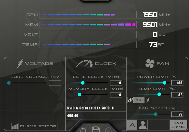

und nochmal Afterburner:(Spiel seit ca. 5 min im Hintergrund)

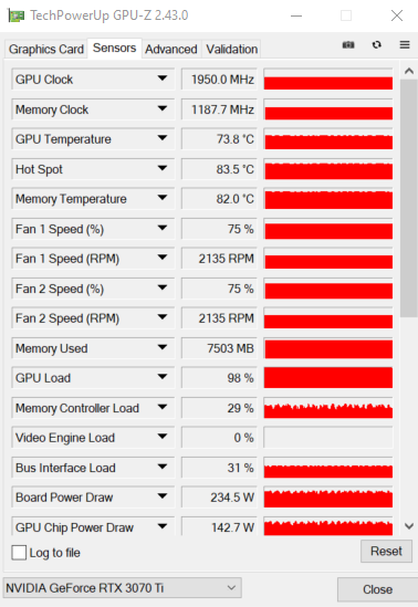

GPU-Z (5min render Test)

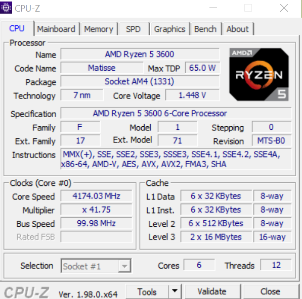

CPU-Z:

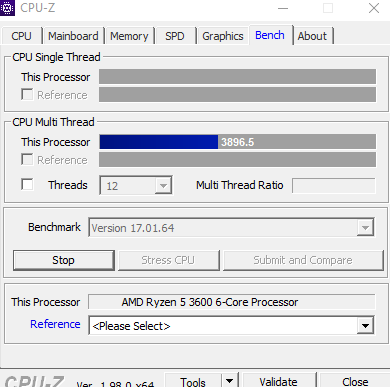

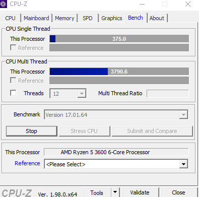

bench CPU:
das währe erstmal alles was mir so einfällt. Ich hoffe das da die meisten gebrauchten Infos dabei sind.

Wenn ich das richtig sehe läuft dein Speicher nur mit 2133Mhz.
Und sitzt in den falschen Slots.

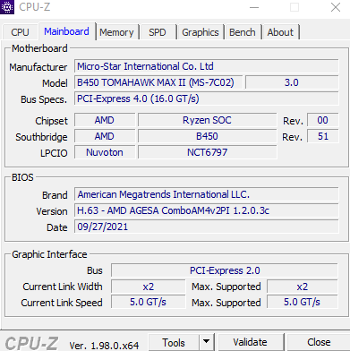

Dein Graka läuft nur im PCIE 2.0 so wie ich das richtig sehe ...hast den falschen PCIE Steckplatz genommen?
Es sollte der Oberste sein!
Der Current Link Speed sollte doch auf 16x stehen
O man. Du hast Recht. Der Oberste ist 3.0. habe die nach unten gesteckt weil dann mehr pci slots frei sind. Ich habe angenommen das die beiden 3.0 sind. Soweit ich weiß macht das aber nur ca. 3% leistungsunterschied. Das sind ja keine 50fps. Werde ich aber morgen gleich mal umstecken und mich auch mit der Ram Thematik beschäftigen.
Ja steck mal um und im Bios den Ram auf xmp stellen. Bringt das alles nichts..dann mal die CPU Temps beim spiele überprüfen... hast du irgendwas in letzter Zeit installiert?

Stelle ich dann im Bios auf 3200mhz?
Du brauchst gar nichts stellen, einfach nur das XMP Profil aktivieren, geht ganz einfach mit einem Klick im MSI BIOS Hauptmenü. Speichern und PC Neustart. Und vergiss nicht, was @Robo32 geschrieben hat mit den falschen RAM Slots! Die beiden sollten in die Steckplätze A2 und B2!
Vielen Dank Leute. Die graka steckte einfach im falschen slot. Hatte das offensichtlichste vergessen, habe ein neues case und deswegen umgebaut. Jetzt läufts wieder wie gewohnt. Ram habe ich auf xmp gestellt cpu z zeigt jetzt 1599,6 mhz an. Finde ich sehr stark wie schnell und kompetent einem hier geholfen wird. Macht weiter so!

Vergiss nicht die RAM Slots zu wechseln. Die Bänke A2 und B2 sind für 2 Module da, nicht A1 und B1!
