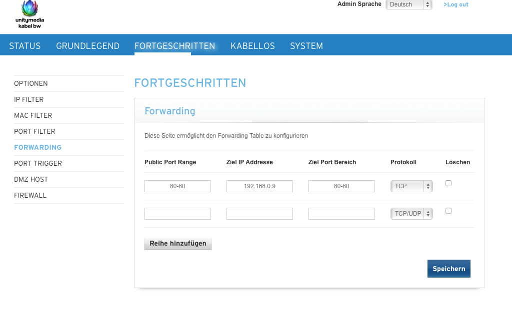

Das Portforwarding dürfte stimmen auf dem Server sind die Ports offen: zAFZaM9.png

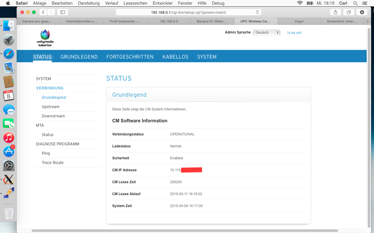

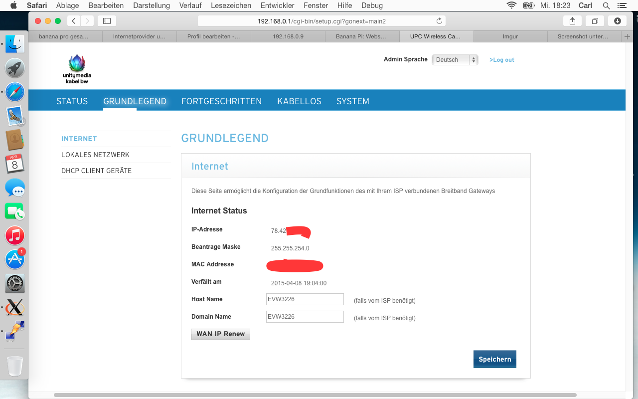

Ich benutze die IPv4I2hXdid.pngvon wasistmeineip jedoch passiert nichts. Komisch ist das ich noch eine "CM IP-Adresse" habe jedoch kann ich auch nicht über sie auf den Server zugreifen. BY7GMZM.png

UM nutzt IPv6 mit DS-Lite.
dh du teilst dir eine IPv4-IP mit mehreren anderen UM-Kunden - somit kannst du von außen nicht zugreifen
