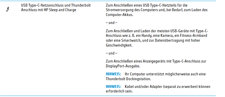

Alleine schon der erste Kommentar sollte dir sagen, das wird nix:
@species_0001 hier nen Auszug aus dem Handbuch von dem Koffer:
laden via Typ C wird schon gehen, aber nicht mit ner Powerbank... nur mit nem anständigen Netzteil.
