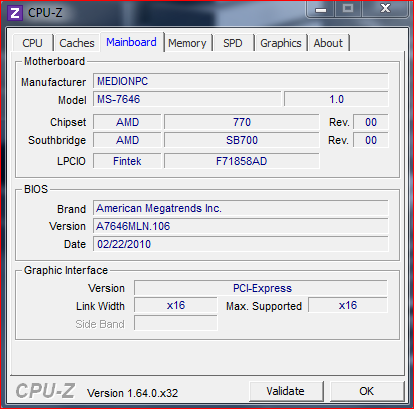

Mainboard kannst auch im CPU-Z anzeigen lassen^^
Hier das Mainboard und ich habe 4GB RAM!

Du hast ein AM3 Mainboard
Also kannst du mindestens auf 16GB evtl. auch auf 32GB aufstocken.

p.s. hier hab ich Info zu dienem MB gefunden :D
Wieviel Speicher kann mein Mainboard MS-7646 verarbeiten?
Antwort:
Insgesamt sind 4 Speichersteckplätze auf dem Mainboard vorhanden, wovon 2 bereits mit je einem 2048 MB RAM-Modul bestückt sind. Das Mainboard unterstützt bis zu 8 GB RAM im Dual-Channel Modus. Zur Aufrüstung sollten aufgrund der Dual-Channel-Konfiguration Paare identischer Speichermodule verwendet werden. Wenn Sie RAM-Module mit verschiedenen Speichertakten kombinieren, wird die Taktfrequenz aller RAM-Module auf die Frequenz der langsamsten eingebauten Module angepasst. Bitte beachten Sie, dass unter Windows Vista/7 in der 32-Bit Edition auf Grund einer betriebssysteminternen Beschränkung maximal ca. 3,2 GB Speicher erkannt werden.
