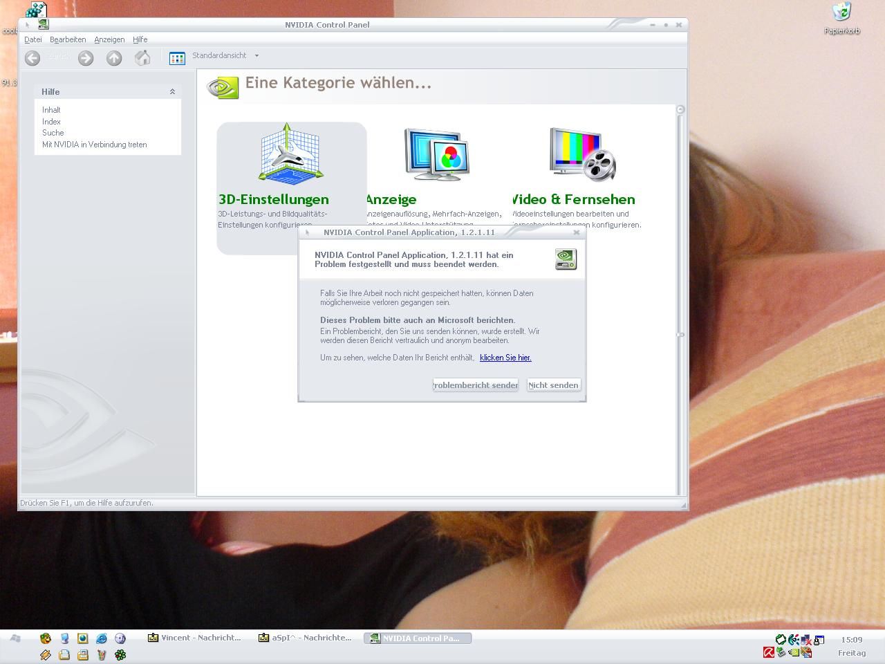

Hi,
ich habe meine neue 6600 GT bekommen u hab meine Treiber installiert u alles klappt gut, nur leider komm ich nicht ins Control Panel, da er dann abstürtzt.
Hat wer eine Ahnung wie ich darein komme. Ich will meine Graka übertakten u dazu will ich darein.

Welche Treiberversion hast du denn installiert?
Du solltest zu 91.31 oder zu 84.63 greifen. Um im Treiber zu übertakten musst du diese Funktion übrigens erst mit RivaTuner oder Coolbits freischalten.

hab nur den 84. ... genommen und da geht es u sihet anders aus...
Nur jez hab ich das Prob. das er grad nach 2 sek. beim finden des maximalen Taktes ausgeht, also nur der Monitor...
Ist das so richtig ?
Mfg
Beim 84er sieht alles anders aus, da bei diesem noch das alte ControlPanel vorherrschend ist (erst bei den 90er-Treibern wurde das geändert).
Naja, nach zwei Sekunden ist vllt etwas früh - aber das der Monitor irgendwann kurz schwarz wird ist normal, denn dann ist die optimale Taktrate gefunden.
