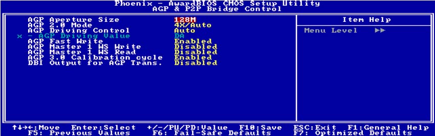

die "agp driving control" sollte auf "auto" stehen
mfg
