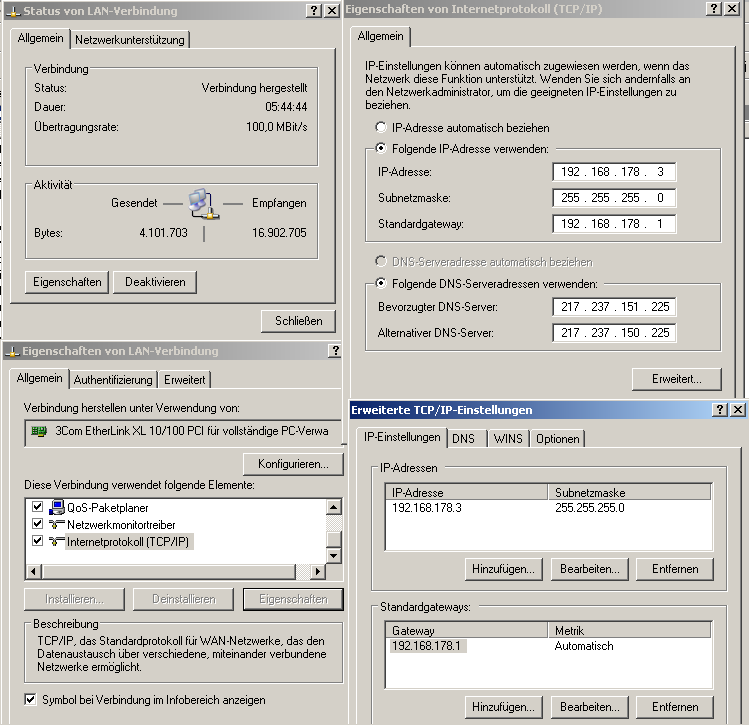

Ob Du der Netzwerkkarte eine feste IP zugewiesen hast habe ich gefragt, ich wollte nicht wissen wie Du auf den Router zugreifen möchtest. Sieh Dir das Bild an und passe die Einstellungen an Dein Netzwerk an, dann klappt das auch mit dem Router.

sorry, hab bei netzwerkgeschichten nur ein begrenztes wissen. damit dürfte das dann klappen ? was wäre denn, wenn´s nicht klappt ?
ben.
Dann melde Dich wieder. Teste es doch erst bevor Du solche Fragen stellst. Du musst natürlich die Adresssen vom Router nehmen und nicht die von meinem Router, also 192.168.1.1 als Gateway und DNS Server und als IP für die Karte die 192.168.1.2 oder welche Du haben möchtest ausser der 1 und der 254, also von 2 bis 253 kannst Du auswählen. Solltest Du erstmalig mit dem Router dann verbunden sein, kannst Du es nachher auch auf auto stellen.
