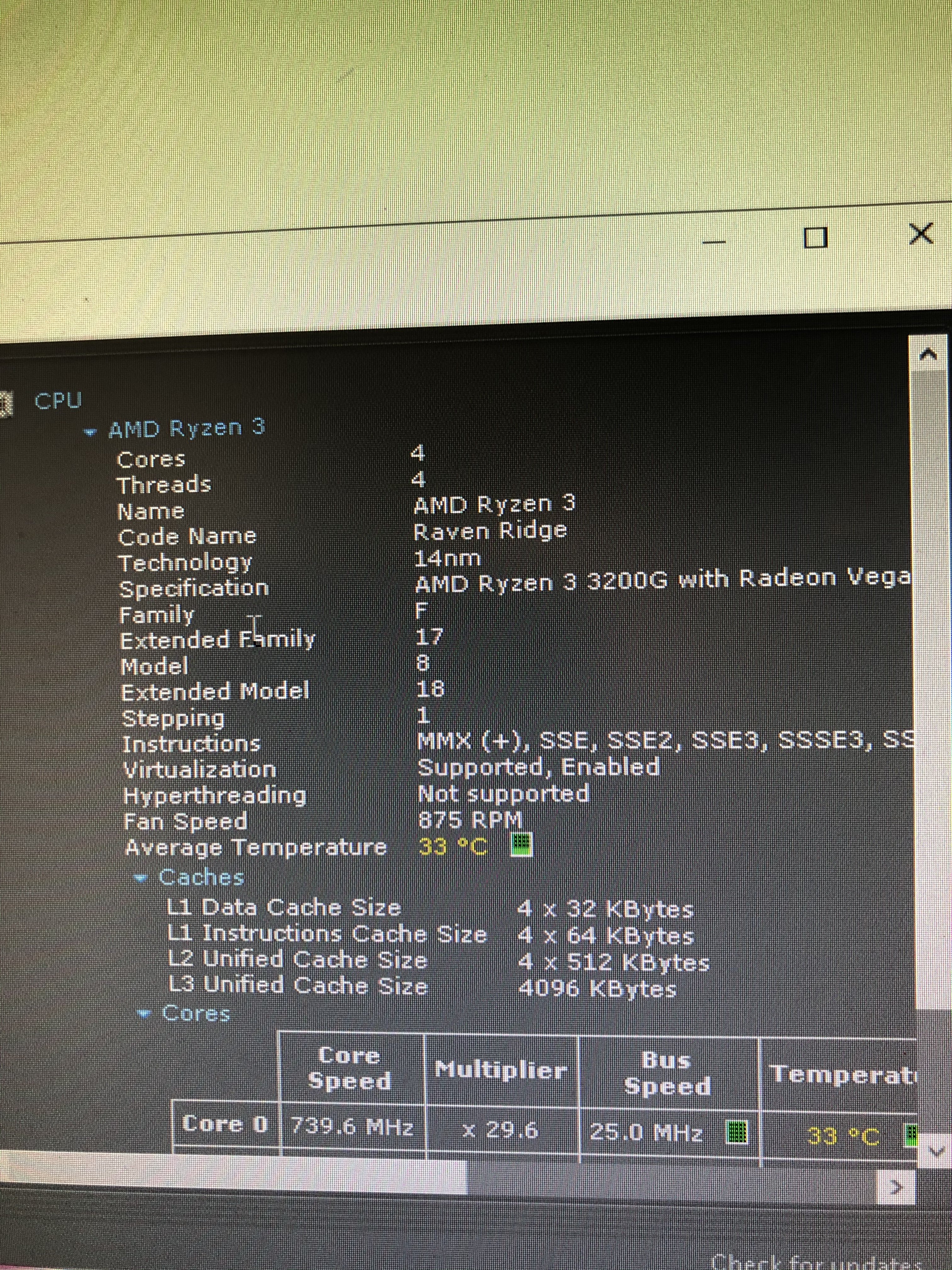

Wie gesagt ich kenne mich nicht so gut mit PC‘s aus da ich ihn von meinen Eltern bekommen habe . Ich liste mal alles auf was ich sehen kann:
Prozessor: AMD Ryzen 3 3200G mit einer Radeon Vega Graphics 3600 MHz/ 3,6 GHz
Systemtyp: x64- basierter PC
Schreibt einfach was ihr noch braucht
@TTV remove_play:
jetzt echt? lies dir #7 und vor allem #10 nochmal durch und mache was da beschrieben wird. vorzugsweise mit HWiNFO.
der 3200G und dessen iGPU reißen keine bäume aus.

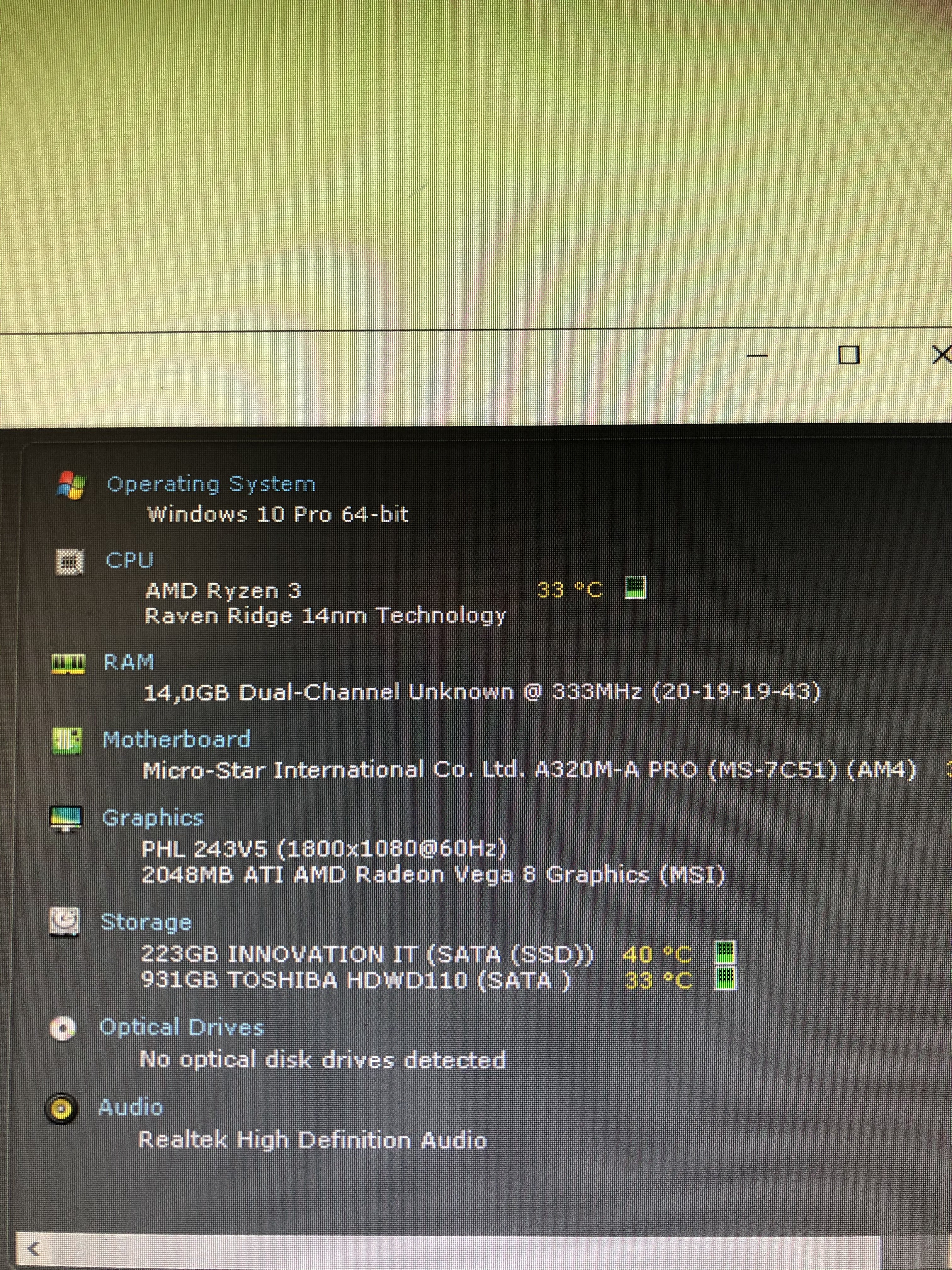

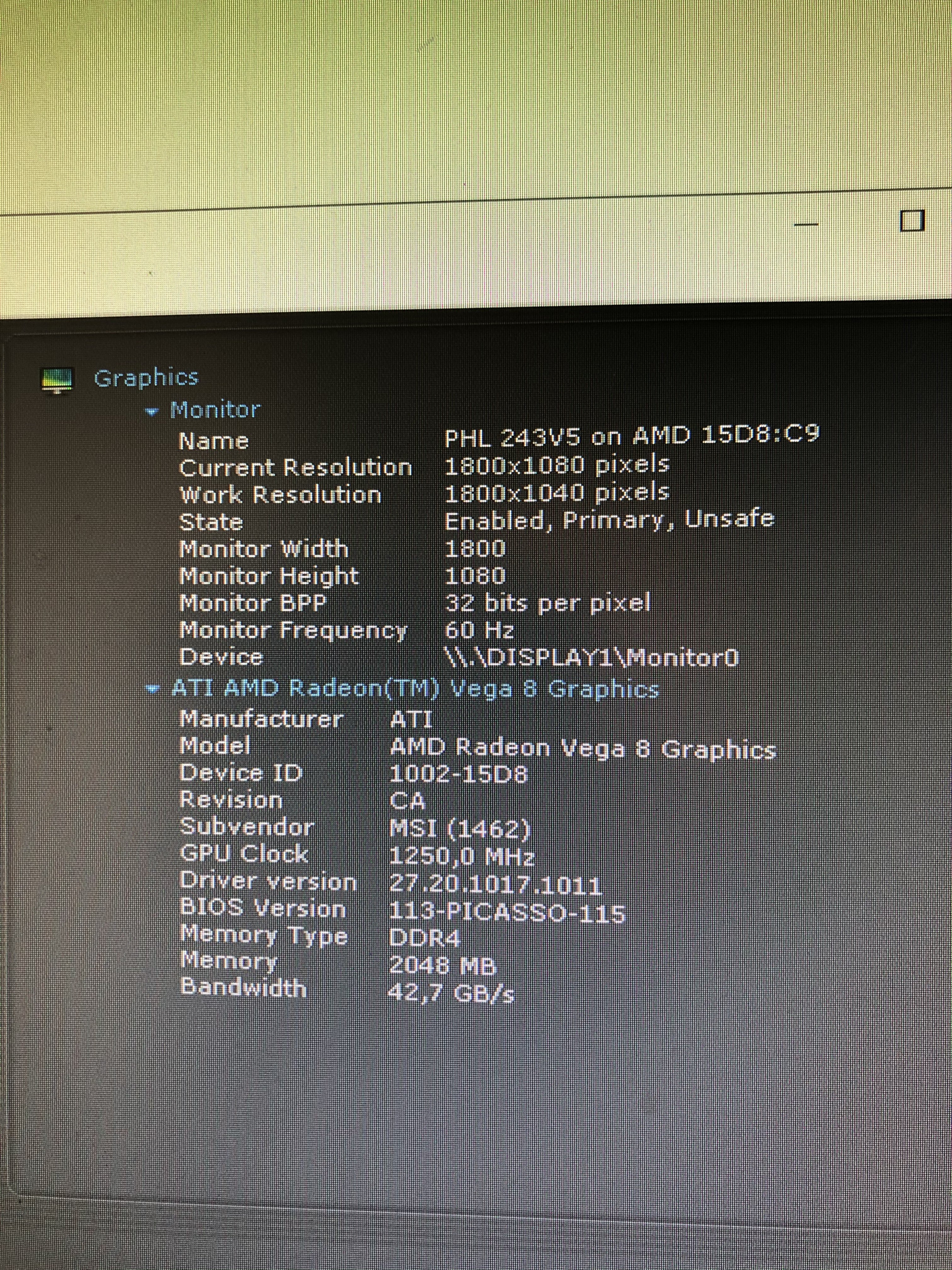

Ok da freundlicherweise wenigstens eine Person in diesem Forum nett zu mir war jetzt mal Fotos .

Mit stark reduzierten Grafikdetails benötigt GTA V nicht allzu viel GPU-Leistung. Entsprechend knackt nicht nur der Ryzen 5 3400 G (Radeon Vega 11) die 60-FPS-Marke, sondern auch schon der Ryzen 3 2200G (Radeon Vega 8). Selbst mit dem Athlon 3000G (Radeon Vega 3) ist GTA V noch irgendwie spielbar, auch wenn es dann schon spürbar ruckelt. Das gilt noch etwas mehr für den Core i3-9100 (Graphics UHD 630), der zwar weniger FPS, dafür aber deutlich bessere Frametimes erreicht – hier ist die stärkere CPU von Vorteil. Richtig verwehrt bleibt das Spiel damit nur dem Pentium Gold G5400 (Graphics UHD 610).
TTV remove_play schrieb:
Außerdem habe ich jegliche Grafikeinstellungen auf niedrigster Stufe dennoch habe ich nur wackelige 60/70 FPS.
Für mehr wird mindestens eine (diskrete) Grafikkarte benötigt, siehe obere Auszüge und Tests.

warum nicht HWiNFO?
RAM scheint mit 2666 und miesen timings zu laufen, das ist gift für die leistung.
Fortnite im Benchmark: 29 Grafikkarten & 5 iGPUs von AMD, Nvidia und Intel im Test
GTA V im Benchmark: 29 Grafikkarten & 5 iGPUs von AMD, Nvidia und Intel im Test
und da wurde den teilen besserer RAM zur seite gestellt.
zum zocken ist die kiste nur sehr eingeschränkt geeignet.

edit: da passt was nicht, der 3200G ist Picasso und 12nm und nicht Raven Ridge und 14nm.
