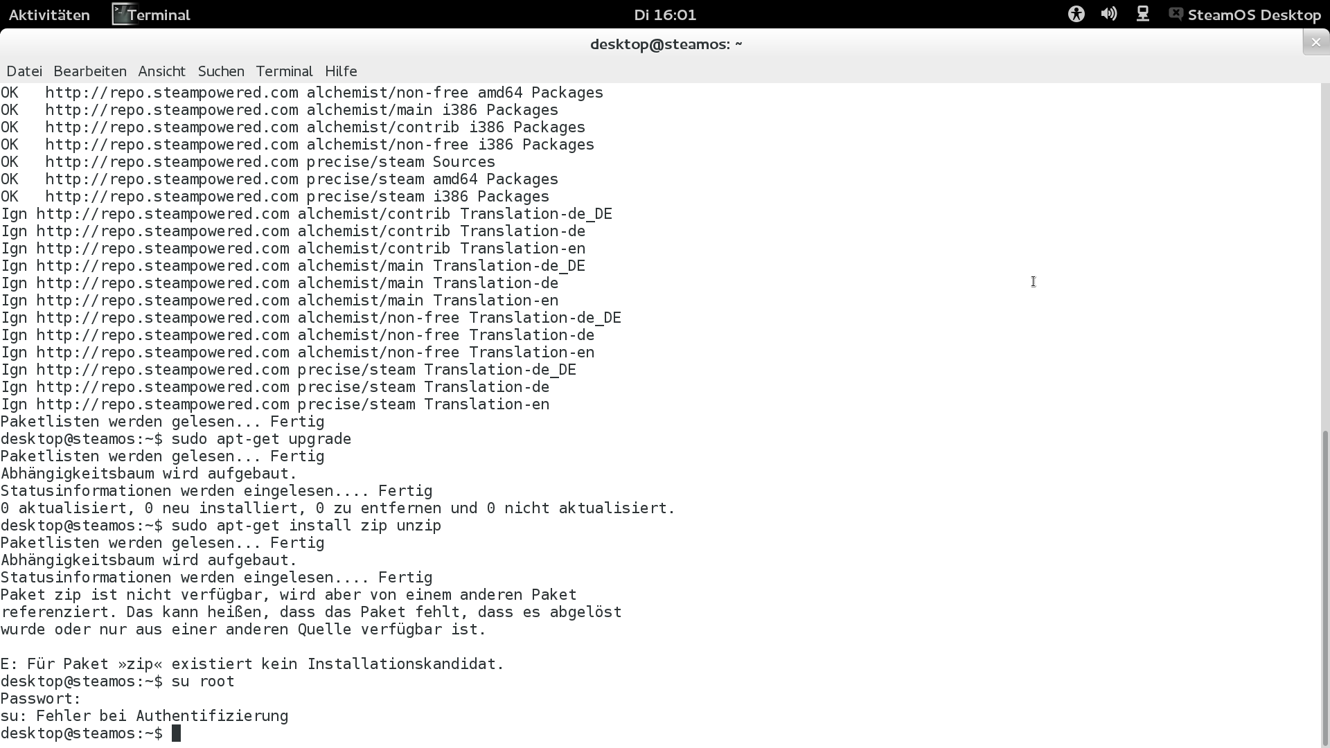

so probiert und die Paketliste aktualisiert.
Jetzt kommt wenigstens eine andere Fehlermeldung :D Bildschirmfoto vom 2014-07-22 16:01:39.png
EDIT: klingt nach das mir ZIP nicht zur Verfügung steht

Unzip sollte das richtige Paket sein.
Versuche mal sudo passwd root.
"Fehler bei Authentifizierung" - eindeutig: root hat kein Passwort oder du hast es falsch eingegeben. Wenn du unbedingt in eine shell mit root willst, dann nutze einfach "sudo -s", das benötigte Passwort ist das, welcher sudo aufruft, also in deinem Falle "desktop".

Da steht doch eindeutig das es garnichts mit deinen Berechtigungen zu tun hat :D
Paket ZIP ist nicht Verfügbar, wird aber von einem anderen Paket referenziert. Das kann heißen, dass das Paket fehlt, das es abgelöst wurde oder nur aus einer anderen Quelle verfügbar ist
Deine Eingabe danach von su root kann ja zu garnichts führen. Wie auch, das System arbeitet mit sudo, da ist der root gesperrt. Du brauchst kein root. Du nimmst dein standard user und setzt vor jeder Installation eines Paketes sudo.
Nur muss es das Paket auch geben, bzw. du die Quellen dafür eingebunden haben. Poste mal den Inhalt von /etc/apt/sources.list bzw. was sich so unter /etc/apt/sources.list.d/ tummelt.

Die Fehlermeldung mit zip bedeutet du hast eine benötigte Paketquelle nicht in deiner sources.list.
Was ist die Ausgabe von "apt-cache policy" ?
