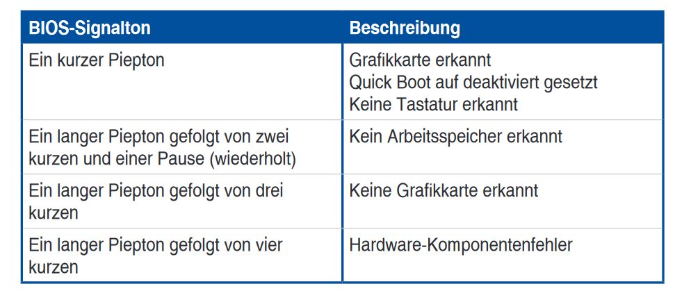

Soweit so gut, das erste "Problem" was wir hörten war der Speaker welcher vier Piep Töne von sich gab. Ein langer (normaler) und drei schnelle. GPU und System läufen aber alles normal. Ich hab gelesen es hat wohl irgendwas mit UEFI zutun? Oder hat es was mit der Energie zutun?

Offensichtlich wird die Grafikkarte nicht richtig erkannt. Ausschalten & nochmal Sitz der Graka überprüfen und alle Stromanschlüsse anschließen und kontrollieren.
Danach ab ins UEFI-BIOS (<Entf> oder <F2>), dort Fastboot aus, CSM deaktivieren, Übertaktung raus.
Neustart.
Download: "Display Driver Uninstaller" und neuesten NVIDIA-Treiber.
Unter Windows den Grafikkartentreiber komplett deinstallieren (mit Display Driver Uninstaller möglichst offline), nochmal Neustart, dann kann man (offline) ungestört den neuesten Grafiktreiber installieren.
Sollte dann auch mit älterem 750W-Netzteil problemlos laufen... :D
