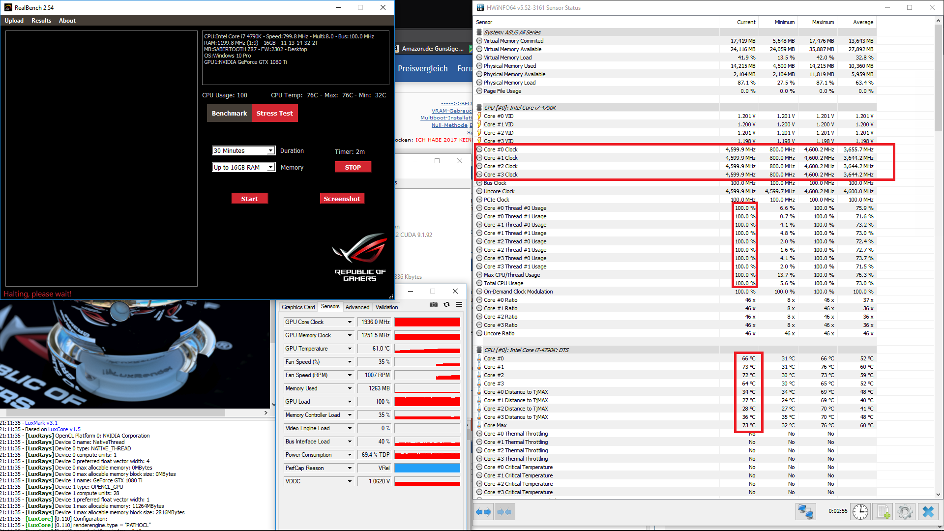

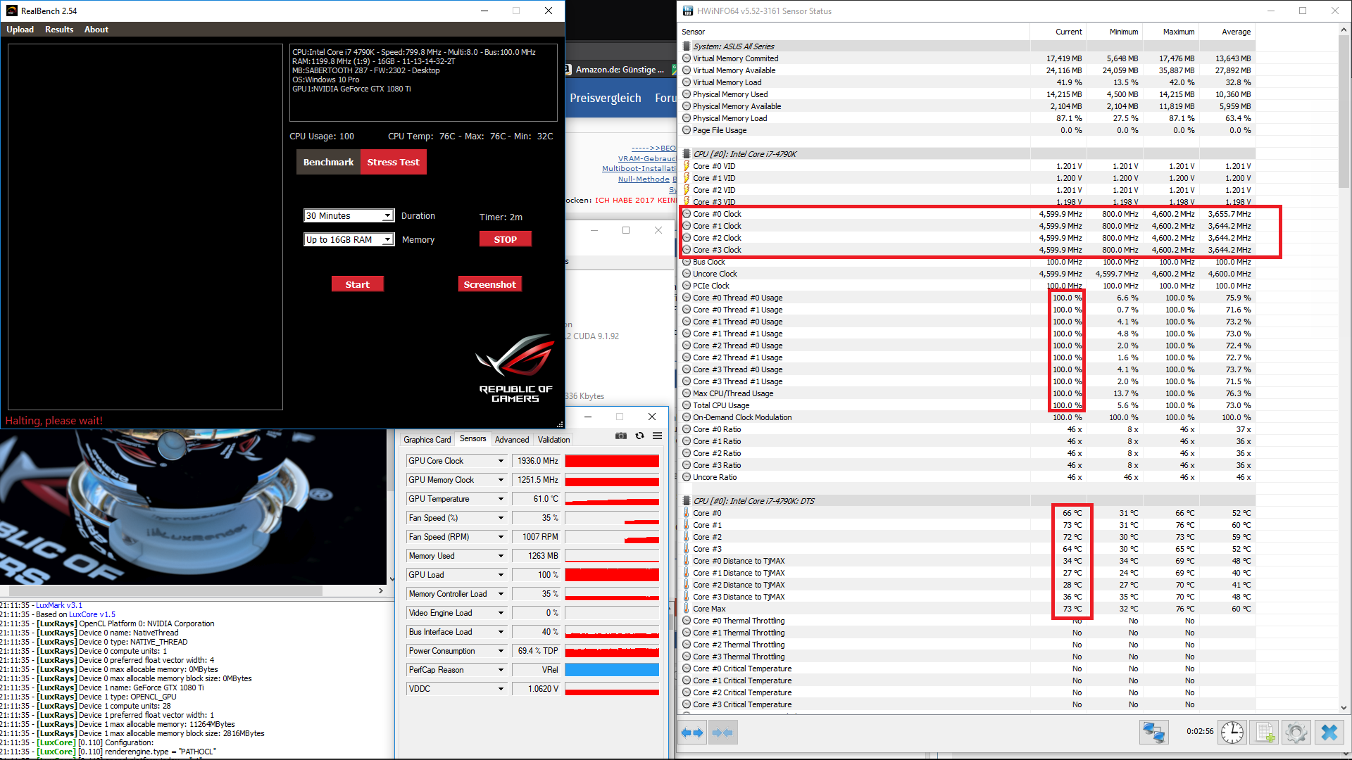

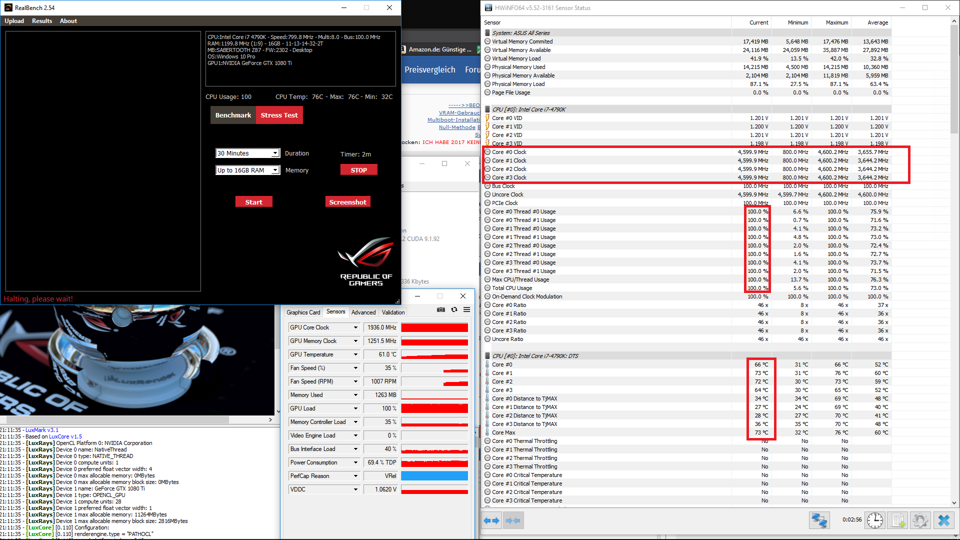

Na ASUS Realbench (Stresstest)starten dann mit HW Info 32/64 im Sensormodus / GPU-z deine Temperaturen/Takt von CPU/GPU/Mainboard im Auge haben!
