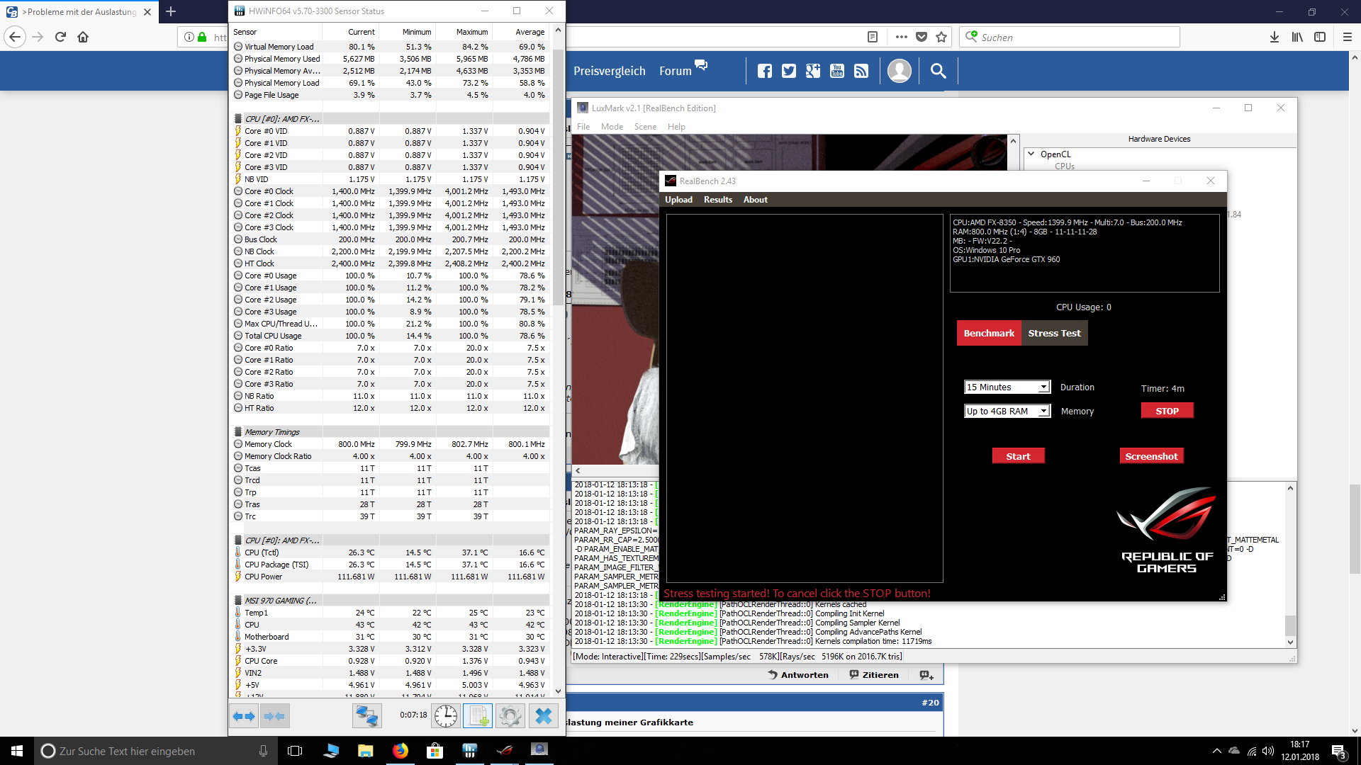

Joa 1400 MHZ (links momentan)sind mal nicht die 4000 die der Prozessor auf die Kette bekommt! Nun ist es an Dir ob es an der Tempeqartur des Prozessors liegt oder an der Temperatur der Spawas unter dem dicken Kühlkörper links vom Prozessor!
Denke die ausgelesen Temperatur des Prozessors ist nicht richtig!Was ist für ein Kühler verbaut!

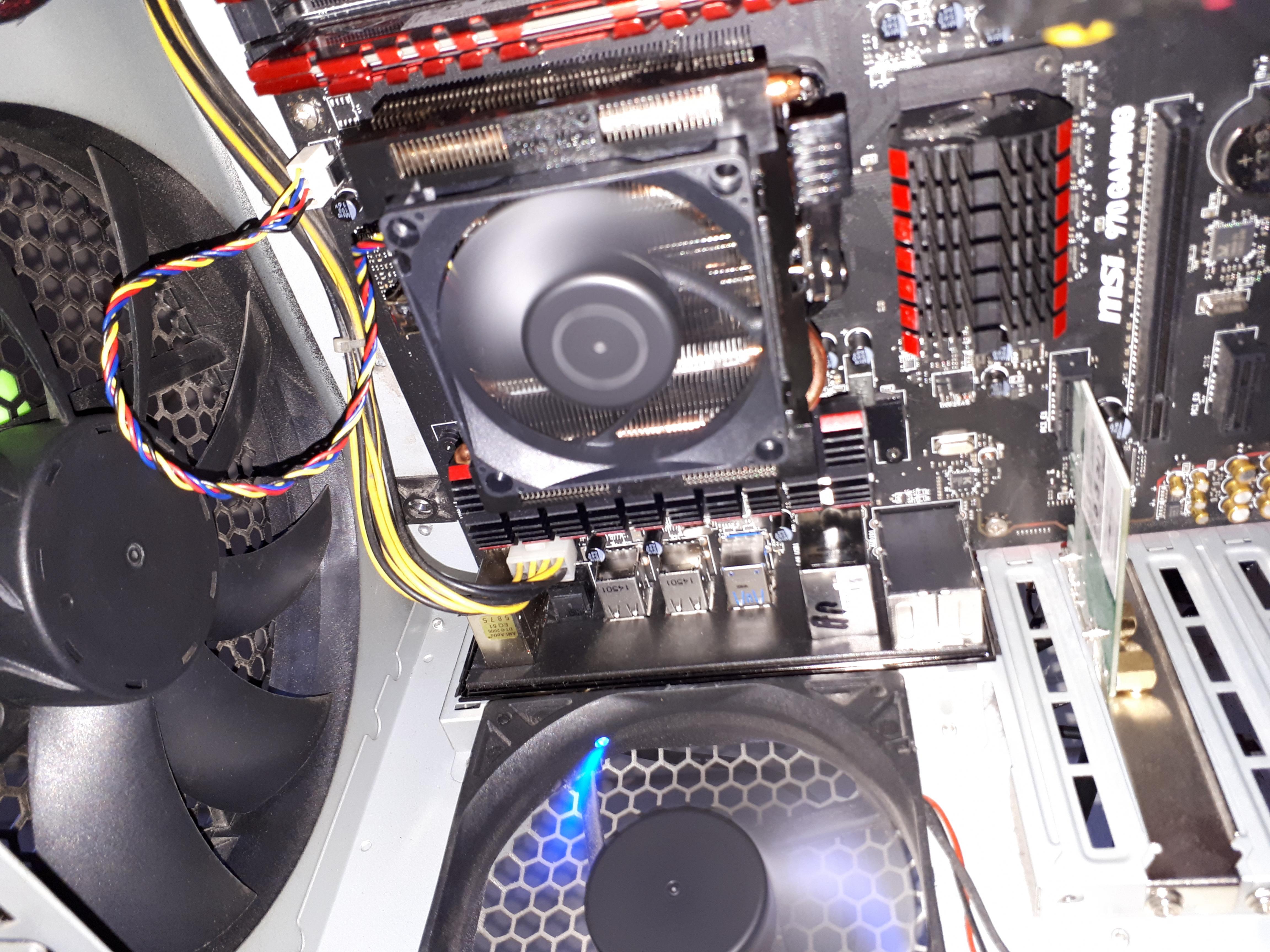

der mitgelieferte wraith kühler, davor hatte ich alpenföhn sella

UPDATE: Ich bin mir ziemlich sicher dass ich schlechte Performance habe weil mein CPU auf 1400 MHz ,,festsitz", falls man mir damit helfen kann wäre ich erneut sehr dankbar

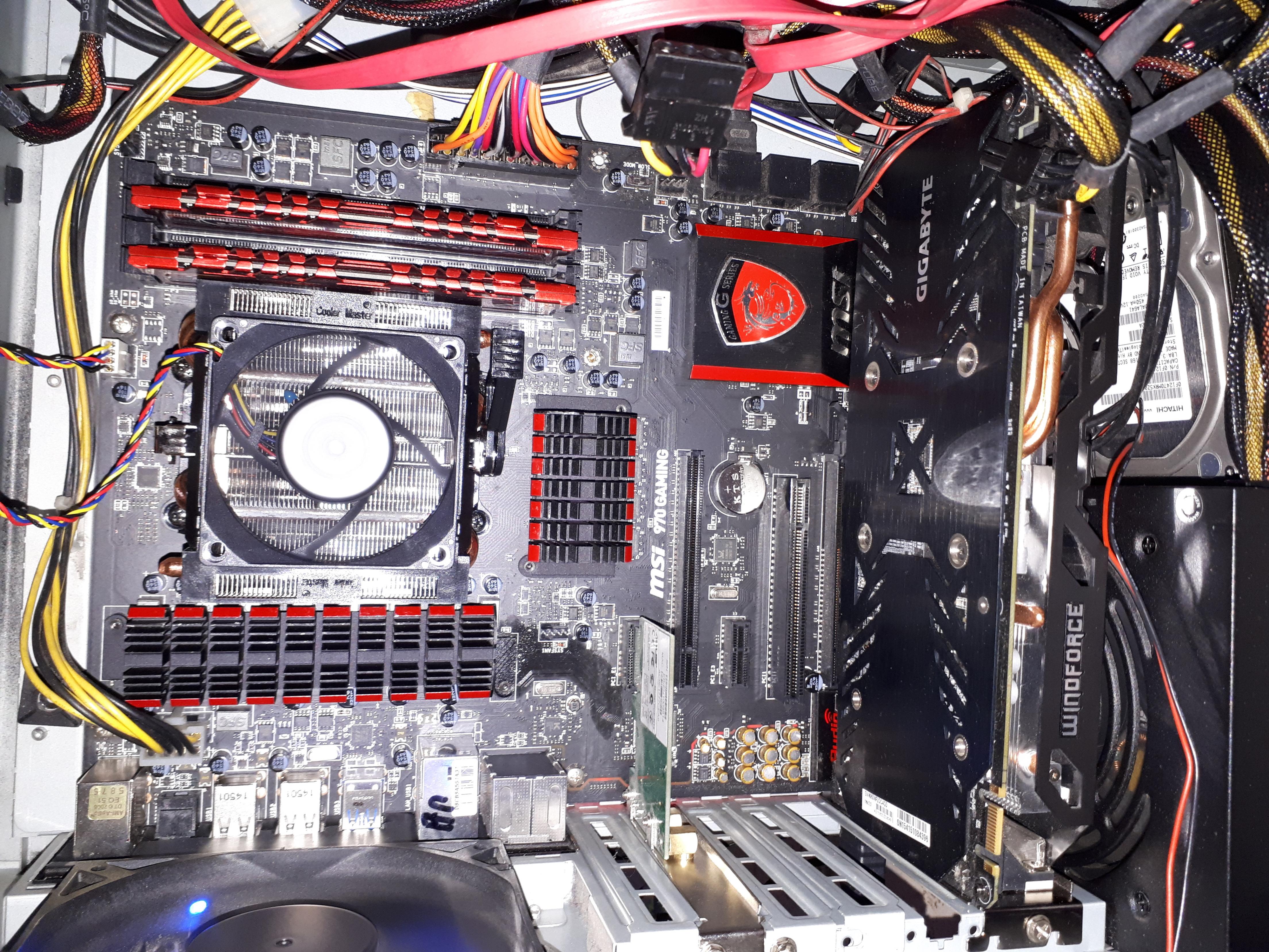

1. Wieso ist die Karte im unterem Slot? - der untere ist ein x8er
2. War der Lüfter auf dem CPU-Kühler schon immer saugend montiert?
3. Welches Netzteil wird genutzt?
4. Der Lüfter im Deckel war immer aus?
Dein Bild in Post22 kann nicht einwandfrei ausgewertet werden da Laufzeit des Tests und Zeit der Überwachung nicht überein stimmen...
In Windows die CPU auf volle Leistung einstellen (bzw. im Bios C&Q ausschalten) und den Test wiederholen.

1. Mein Gehäuselüfter lief nicht weil da zwei propeller abgerochen sin und er deswegen den Pc hin un herschwingt
2. Die GraKa ist im zweiten weil da der hebel ganz an der seite zu festhalten fehlt
3. Der war immer so montiert
4. Corsair VS550

Hab's versucht leider ist dort keine Öffnung für das netzteil
Sicher?
Du hast auch keinen Wraithkühler, sondern die normale Turbine und das Kabel hing bestimmt schon oben im Lüfter, nicht dass das Kabel einen weg hat und der Lüfter nicht immer dreht.
Etwas Kabelmanagement und sorgfalt würde dem Rechner auch gut tun...
