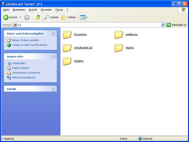

Ich habe eine Freigabe am Server am Server, auf die ein Programm, das ich täglich nutze, dringend Zugriff haben muss.
Wenn ich vom Client auf \\server\ gehe, habe ich die normale Anzeige der Freigaben. Die benötigte Freigabe "ej4data" wird normal angezeigt.
Beim Doppelklick auf die Freigabe "ej4data" kommt eine Fehlermeldung --> siehe Anhang "fehler_freigabe.jpg". Seltsam. Noch seltsamer wird es, wenn ich versuche, die Freigabe als Netzlaufwerk zu verbinden. Denn: es funktioniert. --> siehe Anhang "fehler_freigabe2.jpg".
Das Ärgerliche daran: es funktioniert sporadisch. Ich konnte bisher noch nicht herausfinden, wann der Fehler auftritt.
Vom o.g. Client 2 mit Win 7 hatte ich bisher noch gar keine Probleme, auf die Freigabe zuzugreifen.
Ich habe keine Idee, womit das Phänomen zusammenhängen könnte.
Vielleicht hat einer von euch eine Idee?! Ich bin für jede Anregung dankbar!
Vielleicht ist eine maximale Anzahl gleichzeitiger Benutzer bei der Freigabe eingetragen? Das würde das Problem mit den sporadischen Zugriffsproblemen klären.
e: zur genaueren Klärung wäre ein Screenshot der Freigabe / Sicherheit sowie die Benutzernamen hilfreich.
e: gerade gesehen das der "Server" ja mit Win XP Home läuft. Da sind maximal nur 5 gleichzeitige Zugriffe auf eine Freigabe erlaubt. Evtl. wird das ja auch überschritten?
Die Geschichte mit der maximalen Benutzeranzahl kam bei mir auch in die nähere Ursachenauswahl. Aber da der Zugriff über das Netzlaufwerk problemlos ist, fällt die Ursache raus...
Passwort gibbet gar keines und die Benutzernamen sind unterschiedlich... Das ist ja das Verrückte...
Ich habe den wichtigsten Benutzergruppen schon Vollzugriff erteilt:
Jeder, Administratoren, System, Benutzer, .....
Bei Freigaben ohne Passwörter zu arbeiten ist ansich schon ein Problem ;)
In Freigabe und Sicherheit?
Ja (mit FaJo XP FSE)

Eigentlich müsste es im Ereignissprotokoll stehen wer sich verbindet... die Alternative wäre ein Sniffer um zu überprüfen welche IP's sich verbinden.
Einfache Datei und Druckerfreigabe verwenden oder Benutzer anlegen die auf die Freigaben zugreifen dürfen, ob das mittels " XP Home Server" ohne Fehler klappt, wage ich zu bezweifeln.
