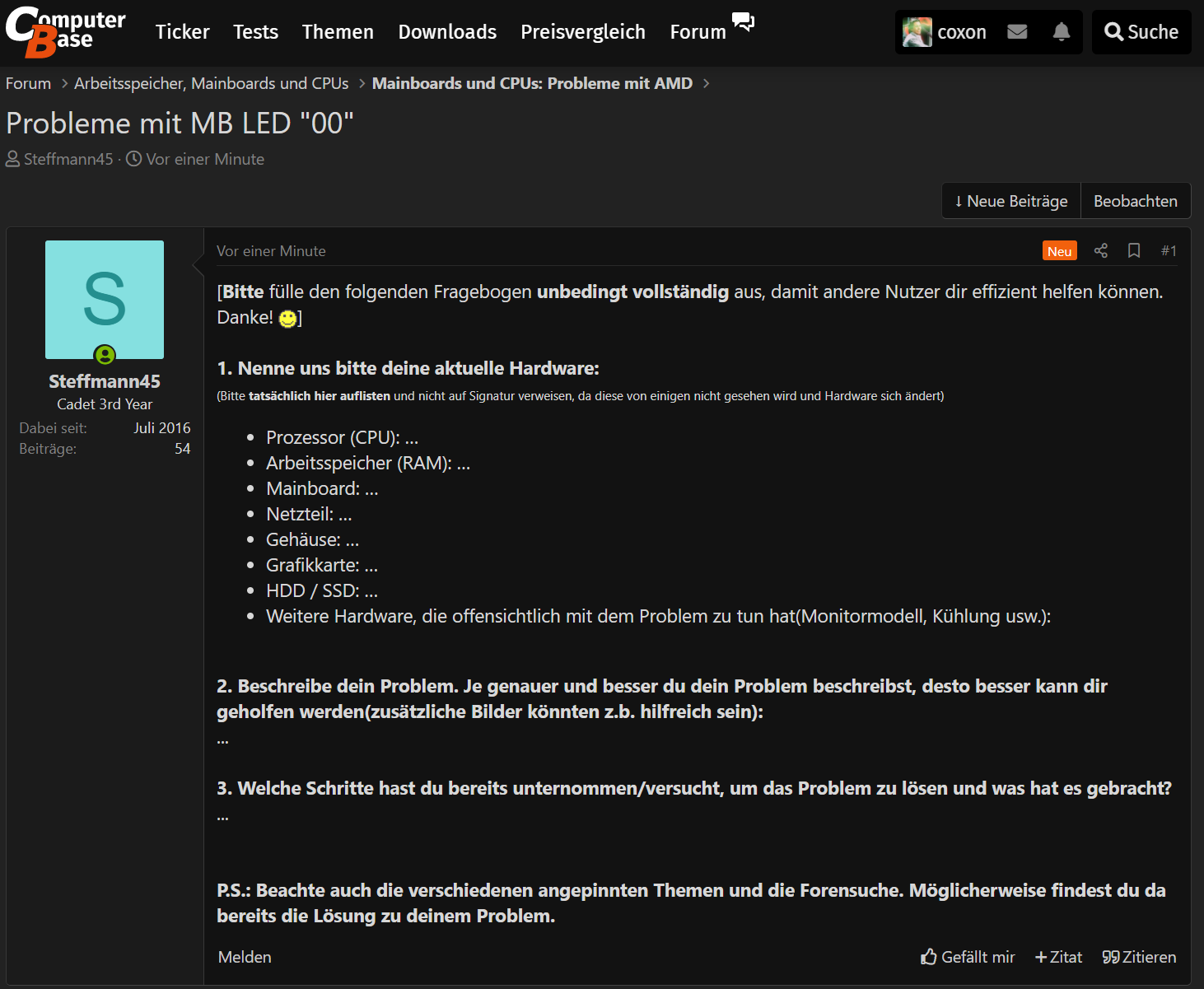

Vergesst bitte den Eingangs-Post. Mir war nur wichtig, eine Sache mit Euch zu teilen. Der Fehler "00", der im Zusammenhang mit Ryzen-Prozessoren bereits mehrfach hier aufgeschlagen ist, könnte auch damit zusammenhängen, dass einzelne PINs verbogen sind. Anfangs, hatte ich das auch ausgeschlossen, da die CPU gut reingeflutscht ist, der Kühler sich problemlos montieren ließ. Nach Ausbau der CPU dachte ich auch noch, alles ok. Dann irgendwann habe ich die Lupe zur Hilfe genommen und siehe da, an einem Eck war der Pin verbogen. Ich sage nicht, dass das generell die Ursache sein muss, soll nur ein Tipp sein, weil es bei mir genau das war. Und, übrigens, die verbogenen PINs kriegt man mit einem Teppichmesser wieder hin.

Missverständnis. Ich wollte nur die Lösung für eine Problembeschreibung, die hier öfters aufpoppt, aufzeigen. Da es in einem einzelnen Thread untergeht, wollte ich das allegemein mal beschreiben.
Aber ok. Das war vielleicht etwas zu euphorisch und nicht so hilfreich, wie ich eingangs dachte.

Genau. Aber vermutlich eben nicht nur für Asrock. Mir ist immer noch nicht klar, wieso sich die CPU mit verbogenenen Pins überhaupt verbauen ließ. Aber zumindest bei mir war es definitiv die Ursache. Nachdem ich die CPU nochmal gezogen und die Pins gerade gebogen hatte, ist alles ohne Probleme hochgefahren.
