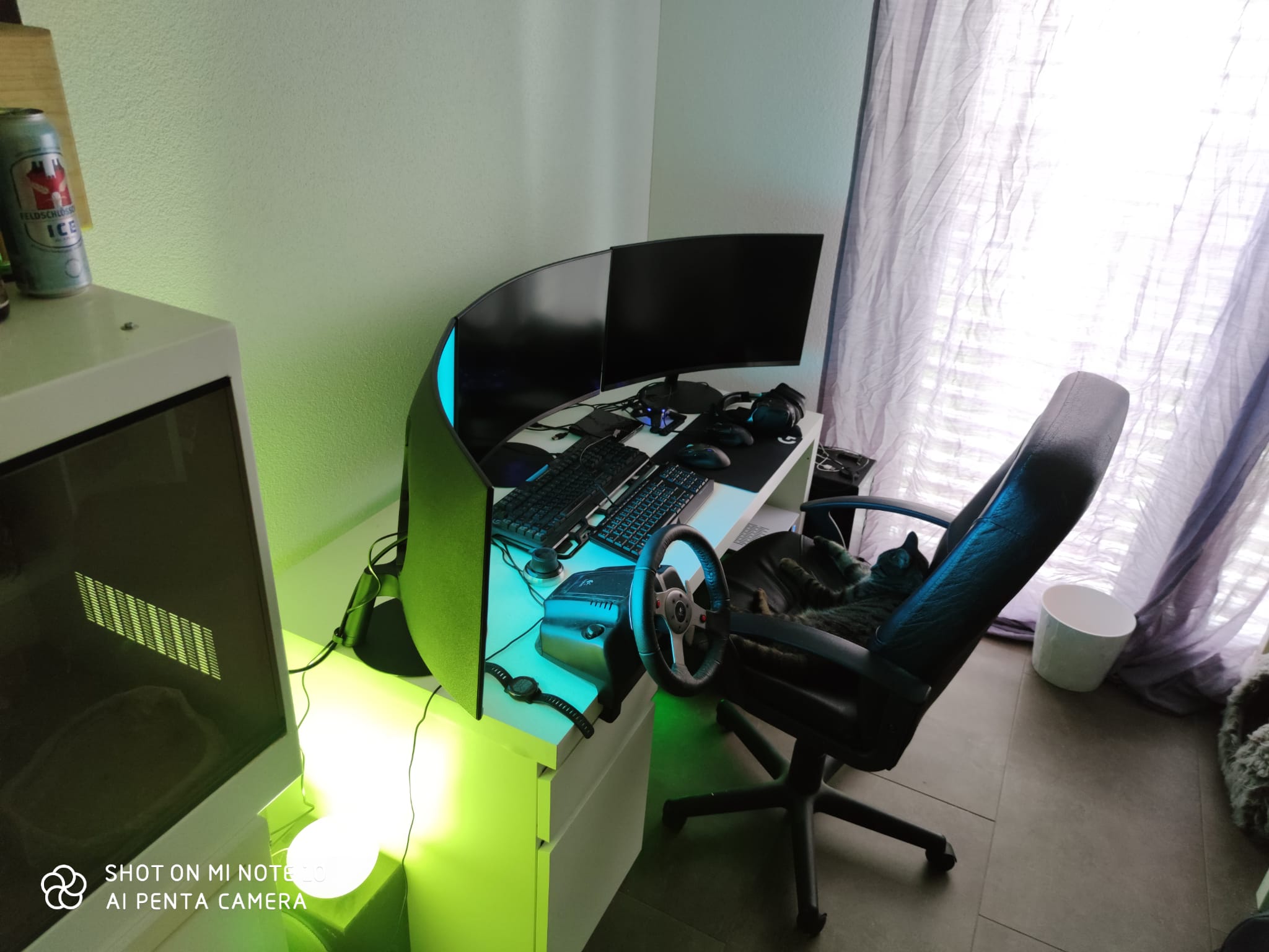

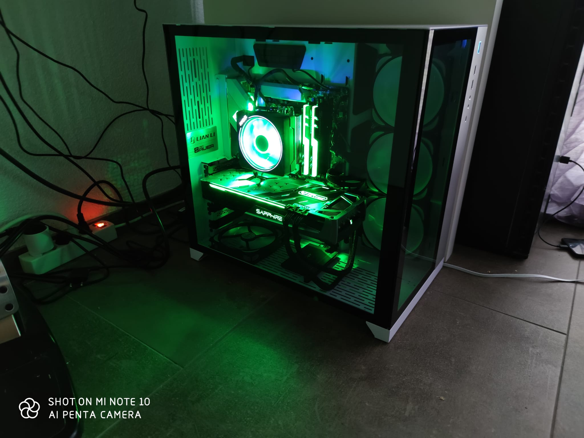

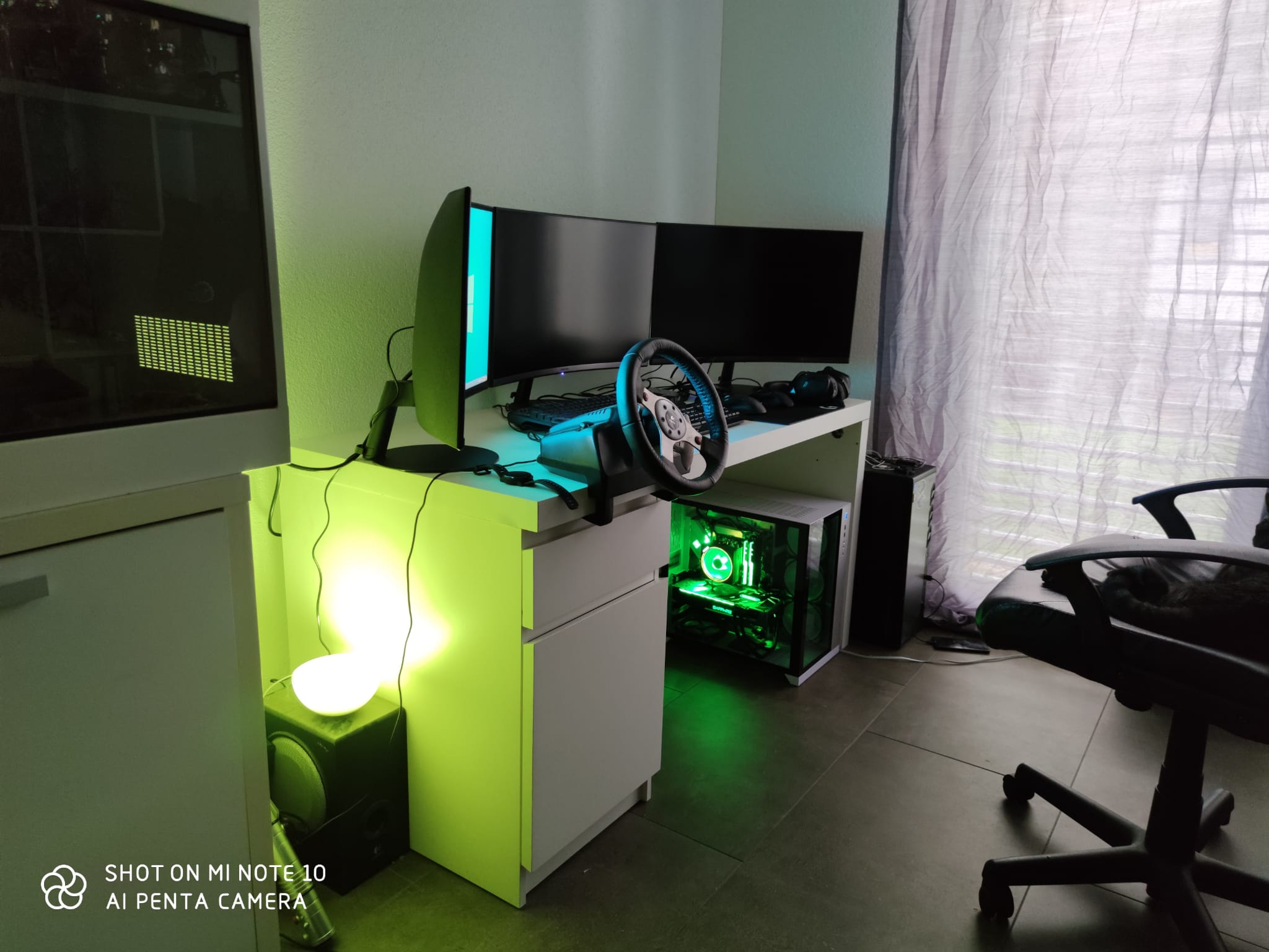

so funktioniert alles, nochmal Danke für die Hilfe!
steht und mir gefällts richtig gut, jetzt noch aufräumen, altes Gerümpel weg, Kabel sauber verlegen und Katze verscheuchen ^^ Dann ist's ready
