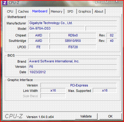

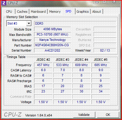

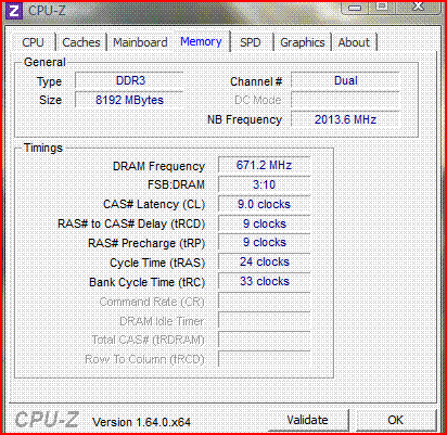

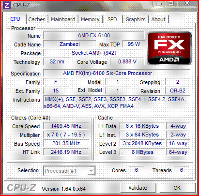

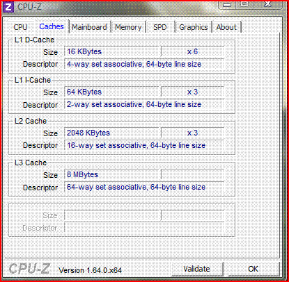

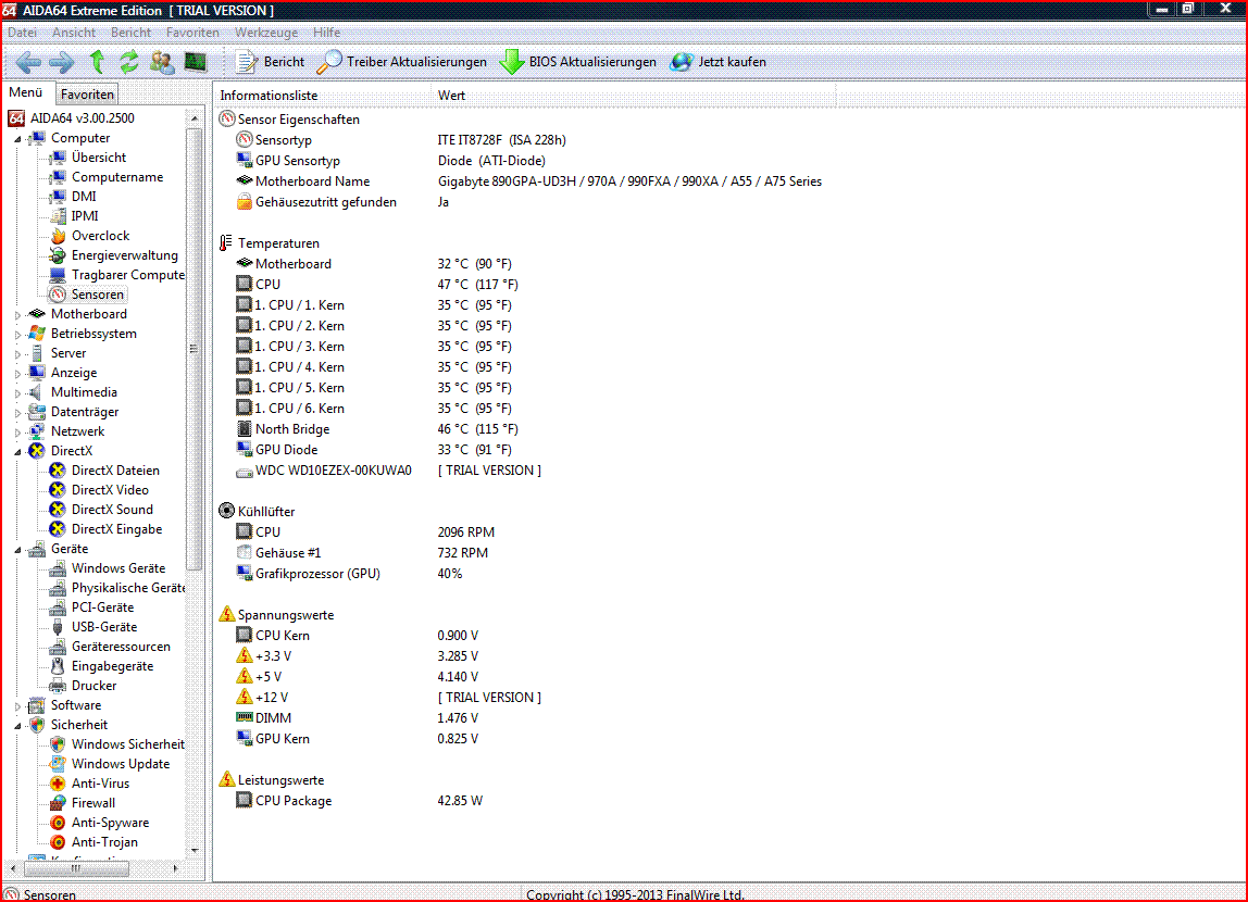

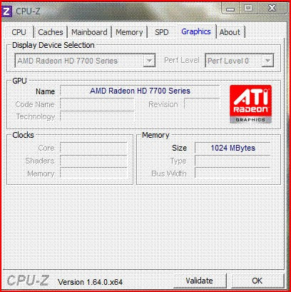

Du kannst ja mal Bilder von CPUZ alle Reiter, Aida 64 alle Temperaturen usw hier posten. Throttelt der die ganze zeit oder ist total überhitzt oder oder.... Bilder währen sehr hilfreich.

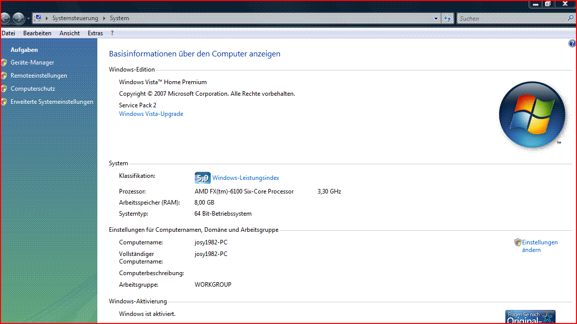

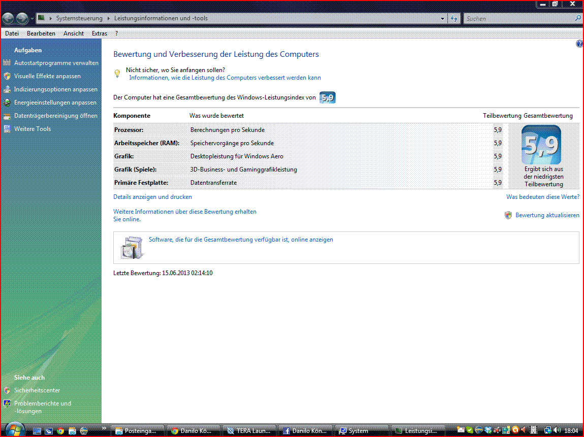

Hi,
hab mal die Bilder angehängt glaube aber nicht das da was raus kommt.

Sieht alles gut aus. Bitte schau noch nach Crystal Disk Info.

Temperaturen hier liegt keinerlei Problem, alles mehr als im Grünen Bereich. Der Speed der Platte betreff Schreib /Lese raten ist auch einwandfrei.

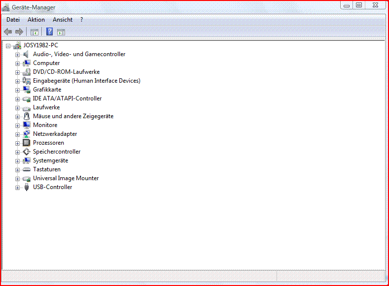

Schau bitte noch im Geräte Manager nach Ausrufezeichen bzw. nach Fehlern.

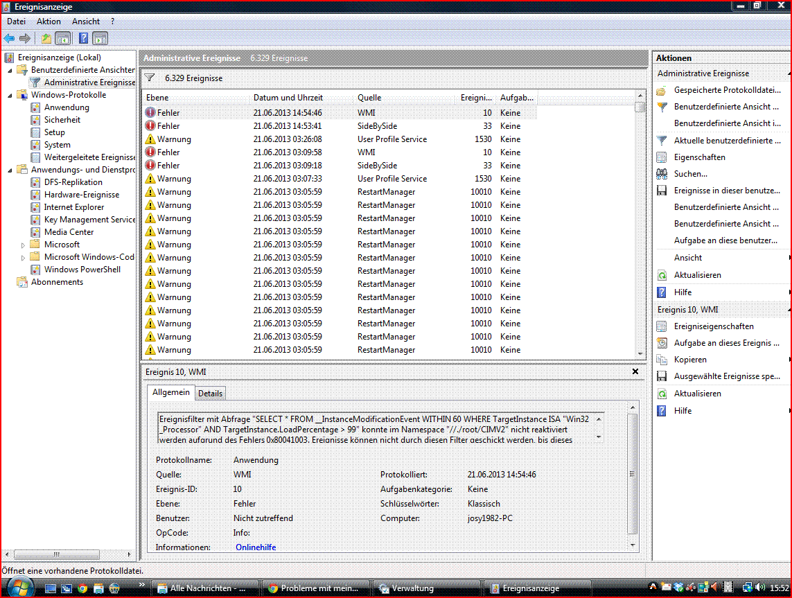

Dazu noch nach der Ereignis Anzeige/Administrative Ereignisse. Und poste uns was hier so drin steht. Am besten ein Foto machen das man hier so viel wie möglich sehen kann.

Windows wurde im AHCI Modus installiert. Hier noch die restlichen Bilder
