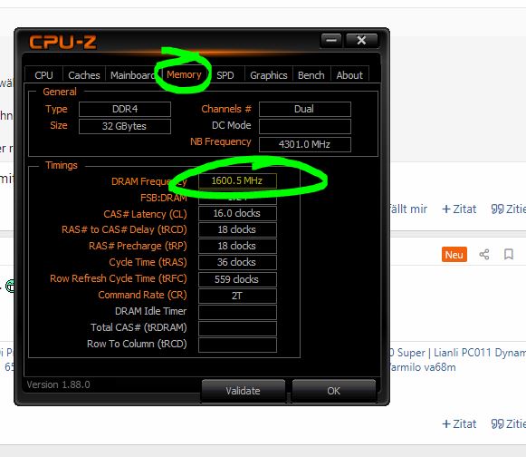

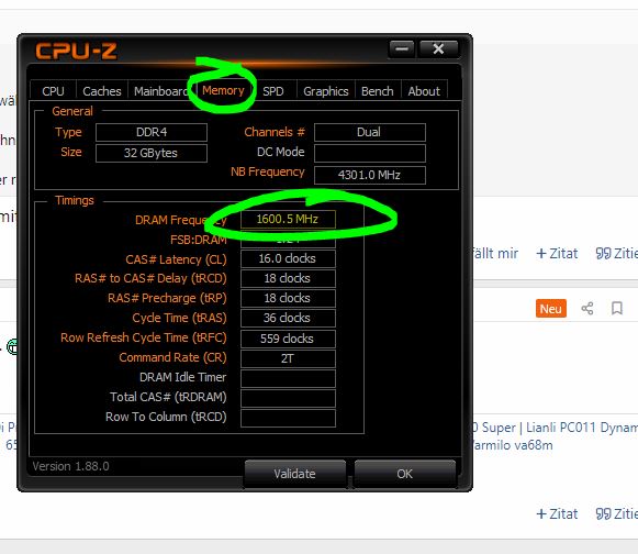

ram ist auf 3200 gestellt oder rennt der @ default?
Ram rennt out of the box mit 3200mhz (Im dual channel)
out of the box sicher nicht. :D
was sagt cpu z?

Ja da passt alles. Läuft im dual channel mode mit 3200Mhz.
was sagt cpu z?
Cpu z sagt das der RAM im dual channel mode läuft und die Dram Frequency liegt im Bereich 1600mhz
