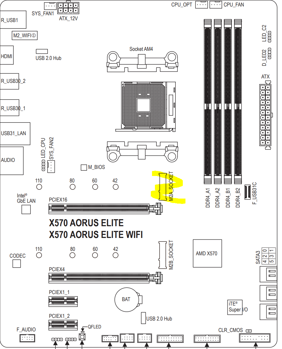

Der UB ist nicht sonderlich auffällig. Deine beiden ssds sind mit der 31. Percentile allerdings unterdurchschnittlich. Hängen die an der CPU oder am Chipsatz?
Ich wuerde nicht unbedingt dazu raten eine neue SSD zu kaufen. Erst einmal wuerde ich eine 30-40 gb grosse Partition auf der Samsung SSD anlegen und windows darauf installieren. Die P1 und eventuell schlecht geschirmte USB3 Geraete sind halt das was man am schnellsten ausschliessen kann, ohne gross Dinge neu zu kaufen.
Bei m.2 ist nur eine familie von stecken. An einem m.2 slot koennen sata, usb und / oder pciexpress (nvme) anliegen.

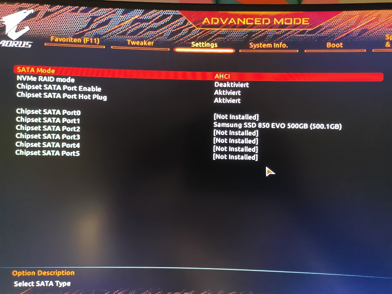

Die Crucial P1 M2 ist an M2A, also CPU. Die Samsung ist ganz normal über Sata angeschlossen.
