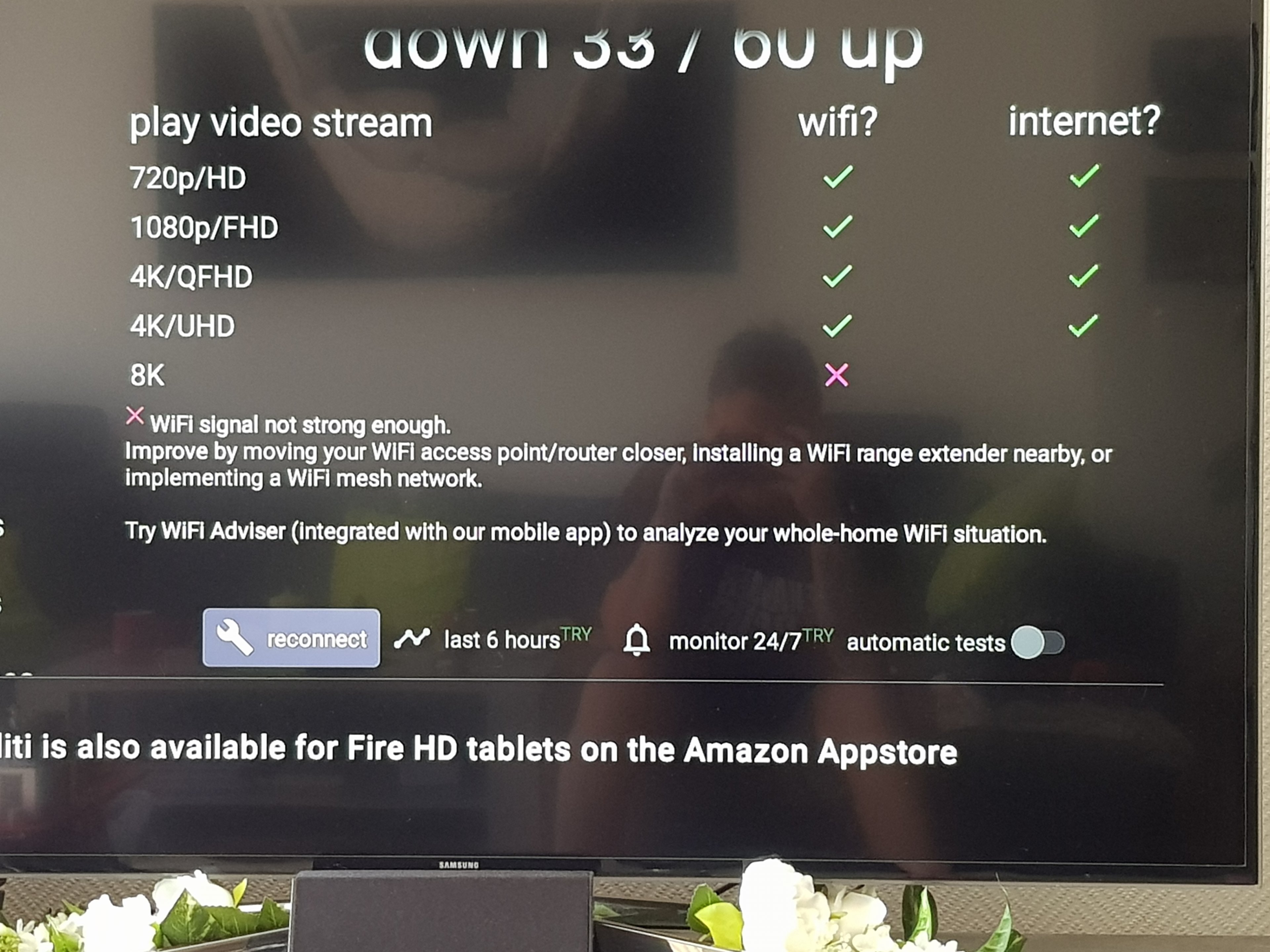

Am nervigesten sind die Probleme jetzt aber auf dem Handy und meinem Fire TV.
Trotzdem ich auf dem Handy zu dem Zeitpunkt laut Speedtest 100Mbps zur Verfügung habe, dauert ein Download von einem WhatsApp Bild oder Statusbild locker 30 Sekunden. YouTube muss man ankurbeln damit was läuft, aber wenn es läuft dann flüssig.
Der FireTV Stick ist noch schlimmer (WLAN). Trailer oder Filme brauchen eine Ewigkeit zum starten, teilweise bis zu zwei Minuten, wenn überhaupt gestartete wird. Vorher kommt natürlich die Einblendung, dass Internet zu langsam ist... schnell zurück analiti Wifi tester aufgerufen und laufen lassen. Down 90 up 80 und trotzdem meldet der FireTV zu langsames Internet.

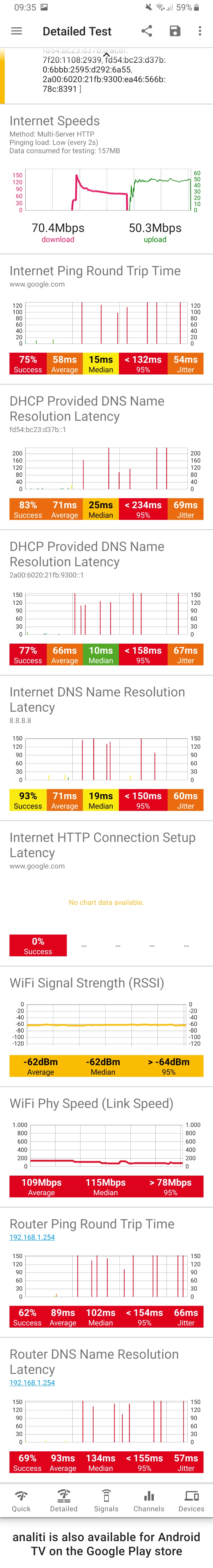

Die Analyse App zeigt mit einen katastrophalen Ping/Latenz an. Denke dass ist das Problem.

Ich habe natürlich schon die WLAN Kanäle manuell geändert, habe hier auch drauf geachtet, dass der FireTV keine 5 GHz Kanäle im oberen Bereich mag. Hab den 5Ghz Kanal ausgeschaltet, haben den 5Ghz Kanal separiert und den Stick als einziges mit diesem Netz verbunden. Nix hilft :-(
Im übrigen steht der TV mit Stick zwei Meter neben dem Router...

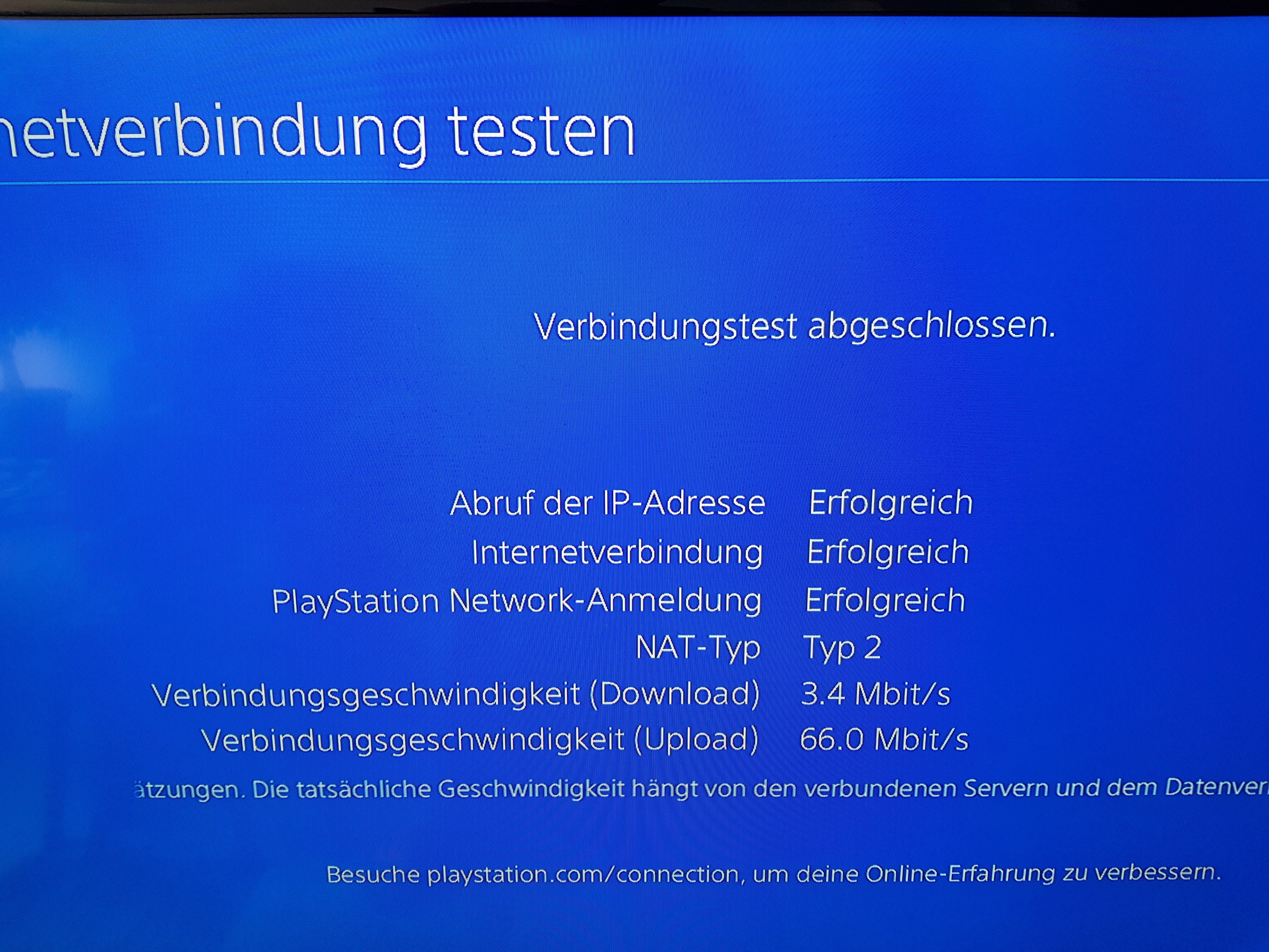

Per Netzwerkkabel messen/liefern PS4 und Laptop ebenfalls gleiche Daten. Mal 100Mbps und zehn Minuten später 7 Mbps.
Aber wie gesagt, am nervigstens für uns am Fire und Handy. Handy (S8+S9) habe ich natürlich auch versucht im 5Ghz Netz zu isolieren, ebenfalls kein Effekt.

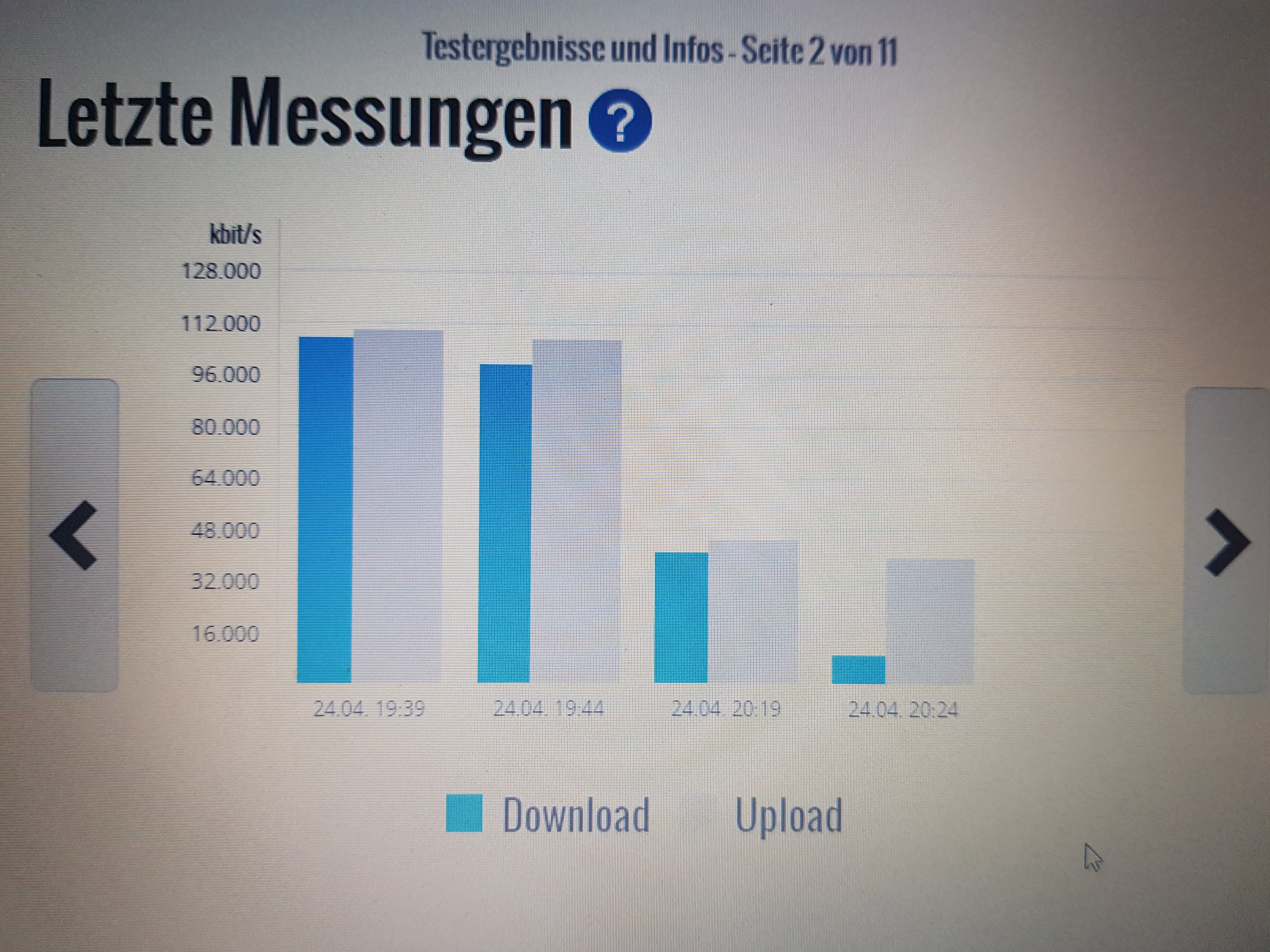

Vielen Dank für die Hilfe. Also ich habe nun einmal den Speed per Kabel bei Wieistmeineip gemessen. Hier stehen mir über 100Mbps zur Verfügung. Kabel raus, WLAN Test... 40Mbps.... 8Mbps Laptop 1Gbit steht 2 Meter neben dem Router und alle anderen WLAN-Verbraucher sind aus.
Kanäle sind manuell gewählt und nicht frequentiert. Wohne auf dem Dorf, da ist das tatsächlich möglich :-D
Ist es tatsächlich möglich, dass der Router so mies ist? Ich hatte wie schon x Fach gesagt, bis vor drei Wochen nieee Probleme....
Ich kann das irgendwie nicht wahr haben 🤔🤦🏼‍♂️

Ist das so rekonstruierbar dass die Bandbreite ab etwa 20Uhr abends einbricht wie in deinem letzten Screenshots gezeigt?
Oder ist das nur Zufall und du hast die gleichen Probleme (zum Beispiel) am Donnerstag um 11 Uhr auch?
