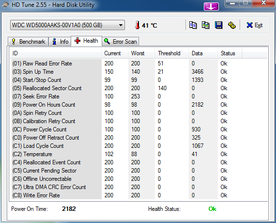

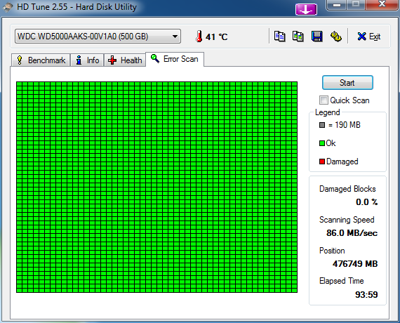

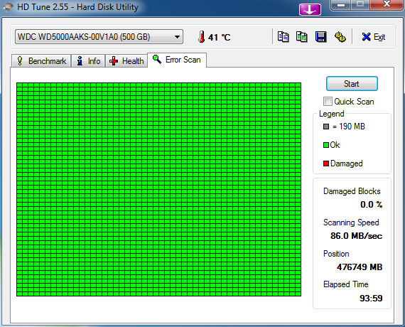

So hier mal was HDTune ausgespuckt hat. ChkDsk bekomme ich nicht zum laufen.
chkdsk: Im Arbeitsplatz/Computer Rechtsklick auf die Platte, Eigenschaften, Tools, Fehlerüberprüfung, Jetzt prüfen, alle Haken ran, los. Kann sein, dass er einen Neustart verlangt.
Laufen denn Spiele oder andere, den Rechner stark belastende Programme? "Kaputte" Schaltflächen können tatsächlich von der Grafikkarte kommen.
Welches Asus-Board hast du exakt? Bei µATX muss ich gleich an Onboard-Grafik denken. Wenn du welche hast, bau mal deine 5770 aus.
PS: HD Tune sieht gut aus. TuneUp Utilities? Wenn es geht, alles rückgängig machen.

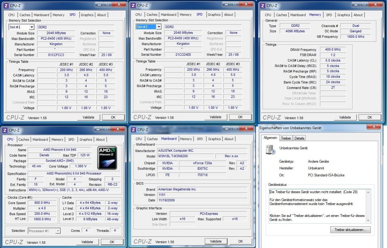

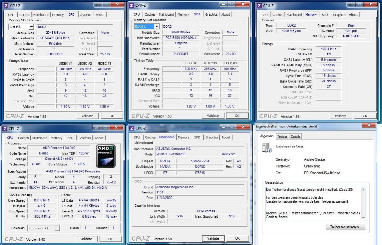

So ich habe den Reset gemacht und habe das BIOS auch geupdatet.
Hier mal die Screens von CPUZ und vom Hardwaremanager.

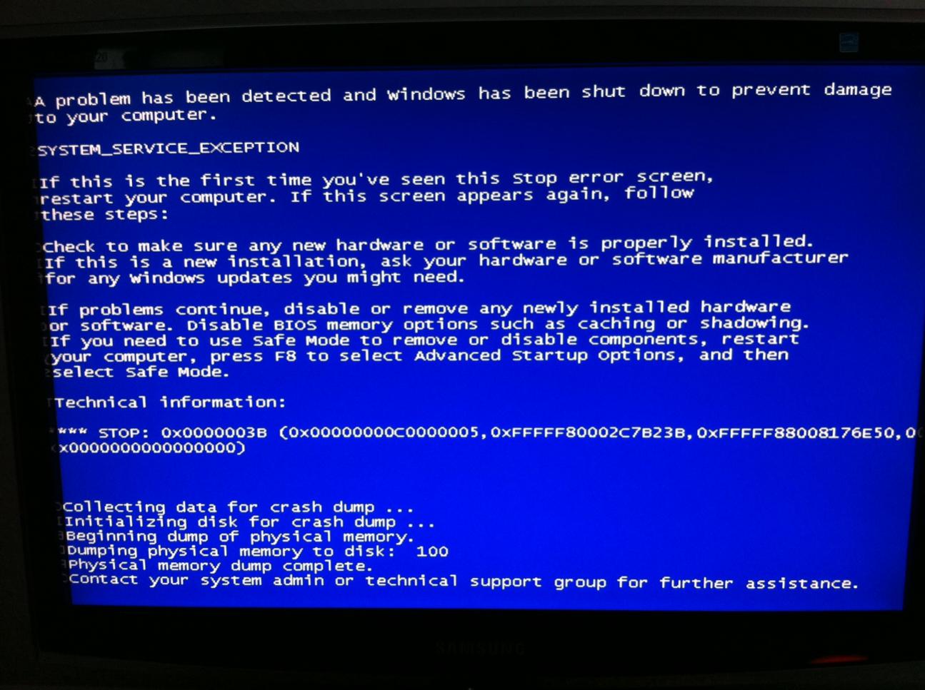

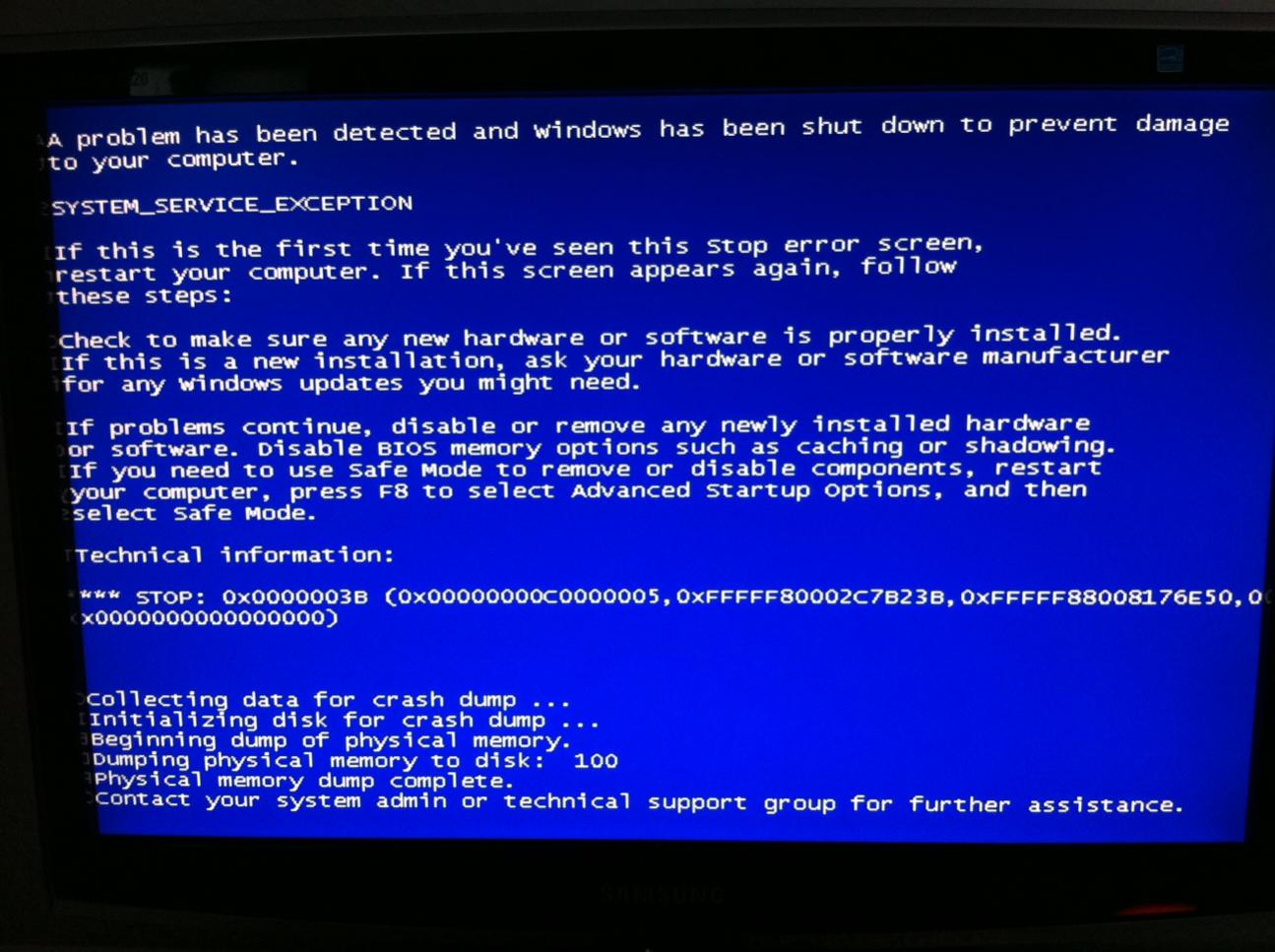

So der Netzteilwechsel hat leider nichts gebracht.
Hatte es gegen ein Be Quiet E8 mit 580W getauscht aber hier noch ein bluescreen.
Bei dem Bluescreen wird eine Speicherzugriffsverletzung angezeigt. Speicher i.d.S. kann insbes. RAM, VRAM, CPU-Cache oder auch das Motherboard sein. Selbst ein Treiberproblem wäre nicht auszuschließen.
Das hilft erst mal nicht viel weiter, da es den Fehler auch nicht weiter eingrenzt. Den VRAM (Grafikkarte) können wir aber wohl ausschließen, wenn das Problem sowohl mit der Grafikkarte als auch mit der Onboard-Grafik auftritt.
Um einen Treiber auszuschließen, kannst du die Dump-Datei auswerten, die zum Bluescreen geschrieben wurde ("Physical Memory Dump complete"). Eine kurze Anleitung dazu findest du in meiner Signatur.
Da der RAM die häufigste Ursache bei diesen Problemen ist, würde ich diesen mit Memtest86+ auf Fehler überprüfen und/oder den Rechner testweise mit nur einem RAM Modul betreiben (beide Riegel einzeln testen).
