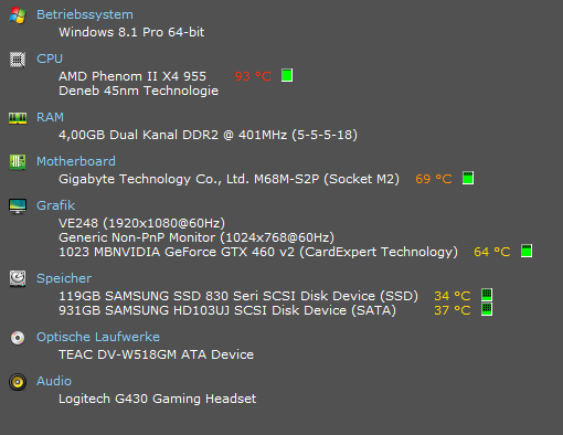

Hier noch meine Daten:
Ähm, irgendwas stimmt mit den Temperaturen nicht Oo...
Hast du das Bild gemacht, als irgendwas im Hintergrund lief? 93° (auch wenn es falsche Werte sein sollten) sind viiiiiiiiiiiiiiiieeeeel zu viel....
Nunja, die Temperaturen sind schon recht hoch. Kontrollier doch mal ob die Lüfter auf den Kühlern laufen und ggf. von Schmutz befreien.
Deine CPU ist bestimmt am throttlen bei diesen Temperaturen :evillol:
Wie sieht deine Kühlung aus?
wenn man den gezeigten Temparaturen glauben darf, sind diese viel zu hoch! eventuell taktet die CPU runter, weil ihr zu heiß ist, daher auch der Leistungseinbruch
93°C? Großer Gott!
Die maximal erlaubte Betriebstemperatur der CPU liegt bei 62°C!
Mach den Rechner aus und überprüfe, das Innere auf extreme Staubbelastung. Wenn du das gereinigt hast (Netzkabel abziehen, dann den Rechner einschalten, damit sich die Kondensatoren entladen, dann erde dich am Heizkörper und mach sauber, nicht den Staubsauger verwenden - die Elektrostatik grillt alles), dann machst du den Rechner an und schaust, ob der CPU-Lüfter überhaupt anläuft.
Wenn du das gemacht hast, melde dich hier wieder.

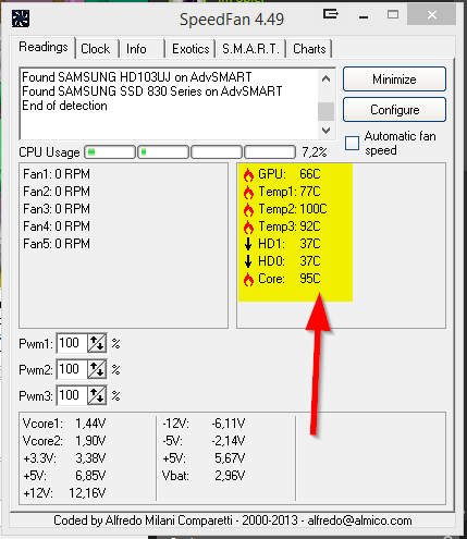

Oh man ja habe ich gerade auch durch zufall entdeckt aber das kann nicht sein. Kann es evtl sein dass die Temperaturen falsch angezeigt werden? Ich habe gerade mit Speedfan die Temperaturen gecheckt und auch da wird die CPU auf 95°C angezeigt.
Dann habe ich ein Spiel gestartet und es kurz gespielt zum testen und die CPU Temperatur ging konstant auf 102°C
Das ist doch Schwachsinn da müsste der PC doch abstürzen oder nicht?

Der Phenom II hat keinen Hitzeschutz in dem Sinne. Er läuft, bis er Fehler macht. Und dann friert dir der Rechner ein. Dass das bis jetzt noch nicht passiert ist, ist zwar auffällig, aber nicht unwahrscheinlich.
Kontrolliere trotzdem, ob deine Kühlung noch einwandfrei funktioniert. Ich hatte mal auf einem Athlon 64 98°C erreicht (erlaubt war max 65°C). Bei der Temperatur ist der Rechner erst gefreezt.
Ursache war ein Kabel, dass in den CPU-Lüfter gefallen ist und ihn blockiert hat.
