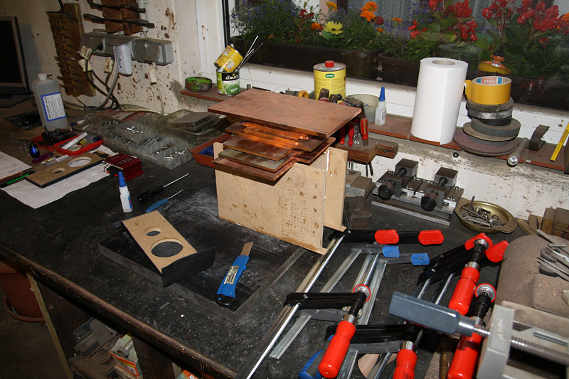

Heute habe ich versucht den einen oder andere Fehler auszubügeln. Unter anderen auch gedanklich. So werde ich an der Rückwand ein 2mm Balsafurnier ankleben sodass das Anschlussterminel versenkt werden kann. Dann werde ich an der Front links und rechts noch etwas abschleifen müssen. Damit die Maße des Brports eingehalten werden. Grund und feingeschliffen ist die Oberfläche schon, kann im Grunde furniert werden. Wird aber erst morgen Abend oder übermorgen was. Will das Rohgehäuse erstmal komplett fertig haben. Dann habe ich mitbekommen das bei Lautsprecher 2 keine Portöffnung vorhanden ist. Hab mich da verleimt. ... Und gewundert warum da was nich gepasst hat. Extrem unfein. Das wird mir einige Stunden kosten -.-
Die Endstufe wurde zunächst auch falsch platziert, konnte ich nachträglich aber noch zurecht rücken. Mal schauen wie weit ich morgen komme. Anmerken möchte ich auch das bei richtiger Planung und maximaler Ausnutzung des Platzes das Gehäuse 2cm tiefer sein kann. Proportional hätte es nicht geschadet. Passt so aber auch. Zunächst erstmal ein paar Pix.
Habe jetzt mal bei Lautsprecher 1 die beiden großen Seitenflächen mit Furnier beklebt. Bei Lautsprecher 2 habe ich die Rückseite bearbeitet. Zuerst 2mm Balsa mit 0.7mm Nussbaumfurnier verleimt, getrocknet und danach passend ausgefräßt. Dann mit Weißleim auf die Rückseite geklebt. Aktuell wird noch alles gepresst. Ich schau gegen Abend mal nach wie es verlief. Bin gespannt.

Ich machte mit der Rückseite des anderen Lautsprechers weiter. Nach ner Stunde wollte ich doch mal schauen ob das Furnier ordentlich sitzt. Nee. Kacke. Egal. Abgerissen und ein neues Teil gefräßt. Dann mal bei Udo auf die Seite und nachgelesen wie die Bügelmethode funzt. Aha, gut, weiter gehts. Habe dann Box und Furnier eingepinselt, halbe Stunde gewartet und dann Omas Vorkriegsbügeleisen zum aufbügeln zweckentfremdet. Funktionierte auch auf anhieb gut und das Furnier liegt genau dort wo es soll. Ohne verrutschen. Super. Genau so habe ich dann auch die Front furniert. Wobei, die innenliegenden Flächen habe ich mit Sekundenkleber angeklebt. Hält auch super. Dann alles schick gefeilt und alle Flächen geschliffen. Probesitz der Front brachte hervor das der Verstärker fortan nicht mehr zusehen ist. So wie gewünscht. Front entnommen und mit Kreidezeit Hartöl pure solid eingerieben. Jetzt sieht das schon nach was aus. Gefällt mir wirklich gut und kein Vergleich zu beklebten Plaste"Furniere" Haptik, Optik, einfach unvergleichlich.
Da nun der eine Br Port verunglückt ist musste ein Blende her. Da kam der Metaller mit mir durch. Ich habe eine gravierte Blende aus 6mm Kupfer gefertigt. Probesitz zeigt; passt. Supi. Dann muss morgen nur noch vernickelt werden. Wobei das noch nich amtlich ist. Ist zu warm für anstrengende Tätigkeiten. Aber mal schauen.
