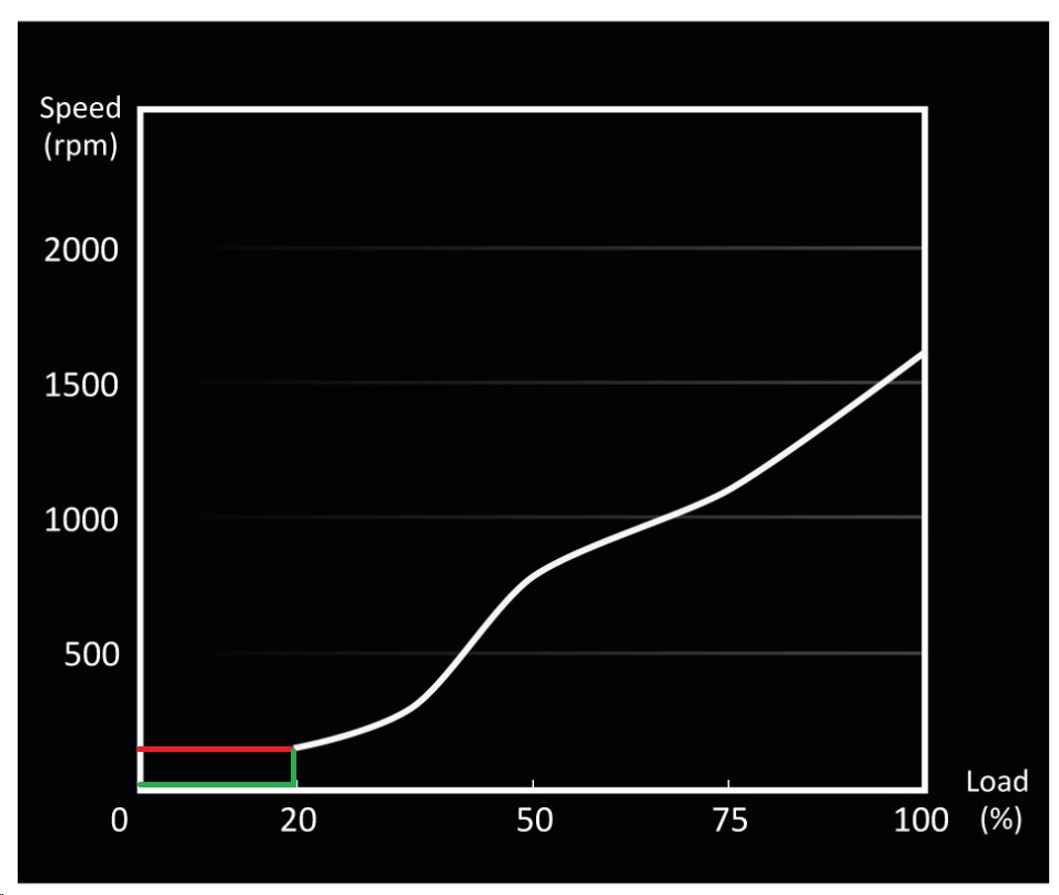

Also dass ihr ersten drei euch so sicher seid hat mich verwundert. v3nom siehts skeptischer.
Ich hab hier mal Bildchen zur Veranschaulichung:
Hier mal die Lüfterkurve eines be quiet Silent Wings 3 140 PWM high speed. Wie zu sehen gibt be quiet die weiße Kurve nur ab 20% PWM an. Darunter könnte das von mir eingezeichnete Rote oder Grüne stattfinden.
Rot, dass bei unter 20% PWM der Lüfter mit Mindestdrehzahl läuft. Grün, er bleibt bei unter 20% PWM stehen. Dritte Möglichkeit wäre irgendwas dazwischen.
Semi-Passiver Betrieb wäre nur im grünen Fall möglich.

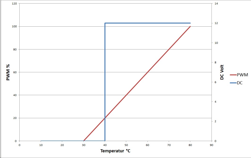

Hier mein angedachter gemischter DC/ PWM Modus eines Mainboards. Damit wäre auch ein semi-passiver Betrieb möglich, auch wenn der Lüfter die rote Kurve hätte.
Eine andere Möglichkeit wäre möglicherweise einen PWM Lüfter komplett in DC zu betreiben. Da das aber so nicht vorgesehen ist, möchte ich das nicht.

Für den Mischbetrieb - der m.E. nicht möglich ist - oder einen kompletten Betrieb auf DC im Minimaldrehzahlbereich ab Temperatur x bräuchtest du eine vermutlich eine Kickstartfunktion, um den Anlaufwiderstand zu überwinden.

Wie bereits geschrieben: Die werden - je nach UEFI - vermutlich semi-passiv betrieben werden können, aber es muss dennoch erstmal ein Anlaufwiderstand überwunden werden. D.h. die werden von 0 rpm, wenn sie dann ab Temperatur x anlaufen sollen, relativ schnell und damit auch laut laufen (also über der nominellen Minimaldrehzahl) oder es bedarf einer Kickstartfunktion (die meines Wissens nach UEFIs nicht haben).
