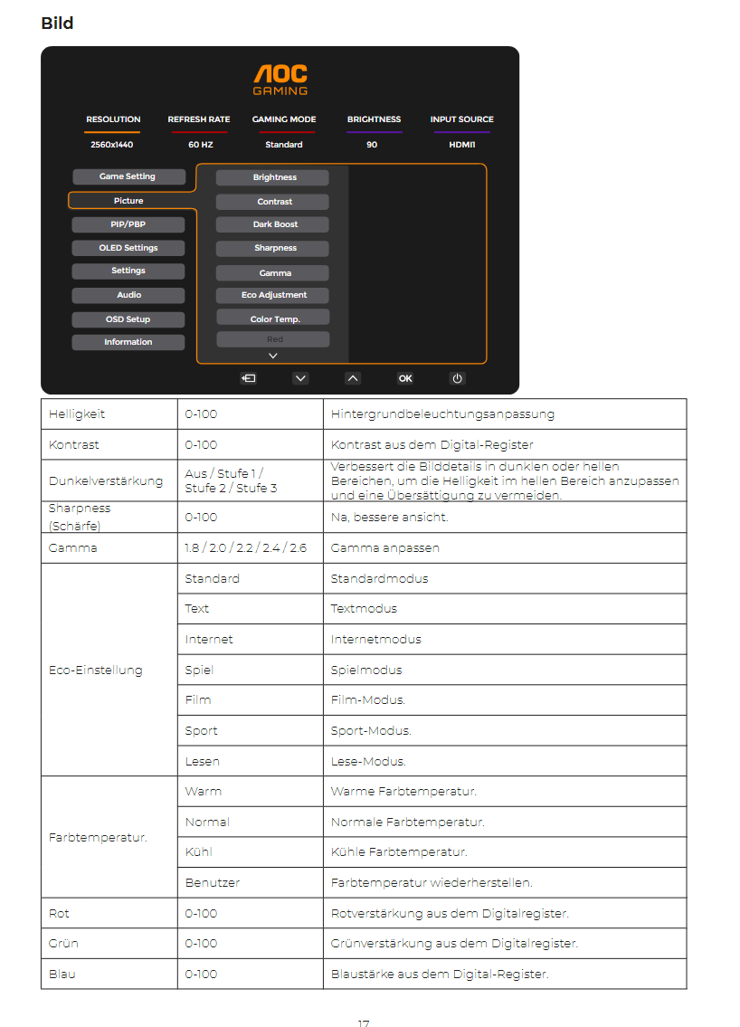

Schon mal die Helligkeit im OSD Menü reduziert?

Helligkeit -> Hintergrundbeleuchtung passend einstellen.

Eventuell kannst du auch versuchen, die Farbtemperatur auf "warm" zu stellen.

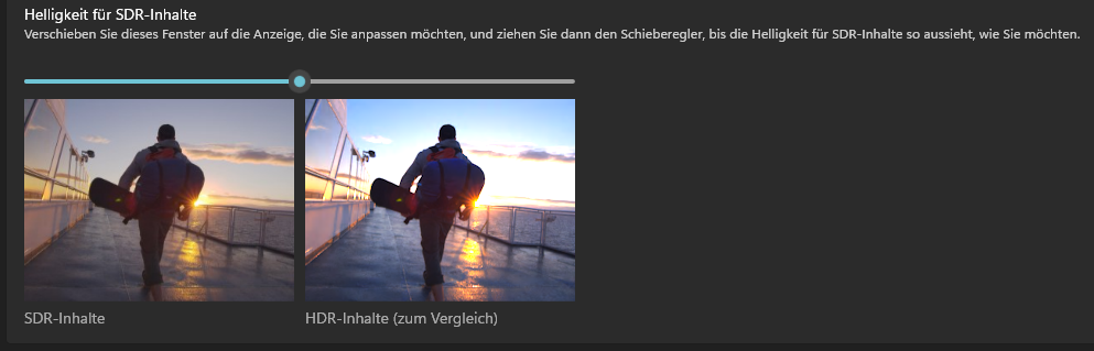

Mein Vorgehen wäre eher, HDR am Monitor und Windows aktivieren und dann in Windows die Helligkeit für SDR-Inhalte steuern. Global was an der Helligkeit drehen im Monitor würde ich mir sparen.

Unter Windows kenne ich nur die Option für SDR-Helligkeit, bzw. aus dem MS-eigenen Kalibrierungstool für das Erstellen eines HDR-Profils.

Punkt ist, wenn HDR aktiv ist, will man die Helligkeit im Normalfall nicht über den Monitor regeln, weil viele Spiele eh ein eigenes Menü dafür haben und man sich die Highlights nicht ruinieren will. Also HDR an, SDR so einstellen wie gewünscht und gut ist.

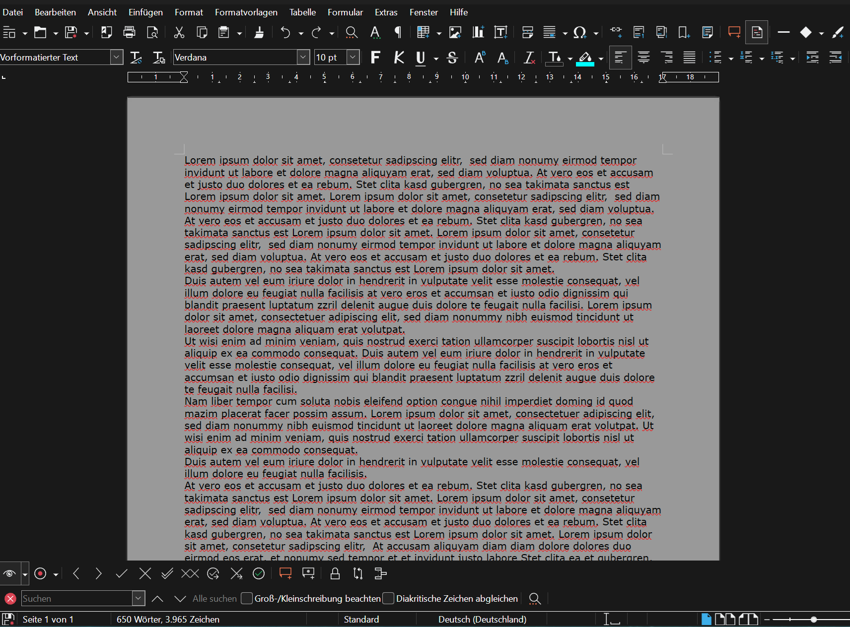

Das eine ist Helligkeit und Gamma, das andere ist Farbtemperatur. Ich komme seit Jahren nicht mehr ohne Blaulichtfilter aus. Das heißt bei Android "Augenkomfort" und bei Windows "Nachtmodus". Du kannst auch die Farbtemperatur direkt am Monitor etwas wärmer machen. Was auch hilft sind Nachmodi / Dark Modes der Software mit schwarzer auf weißer Schrift o.Ä. Ich habe meinen LibreOffice Writer auf grauen Hintergrund eingestellt, die Menüs sind alle weiß auf schwarz. Auch hier im Forum nutze ich den Dark Mode.

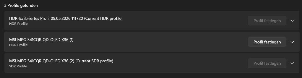

Wenn die Farben aber "krass" wirken, dann ist definitiv ein falsches Profil eingestellt, das nur auf Effekthascherei aus ist.
Ich würde mal schauen, ob es im OSD des Monitors ein sRGB Profil mit ordentlicher Kalibrierung gibt.

Ach ja, in Windows oder im Grafiktreiber solltest du keinesfalls an den Helligkeits, Farb oder Gammawerten rumstellen. Das ist der allerletzte Notnagel. Du musst in erster Linie im Monitor die korrekten Settings wählen.

Ja_Ge schrieb:
Ich vermute das hier:
Jep.
Reaktionen: Ja_Ge
