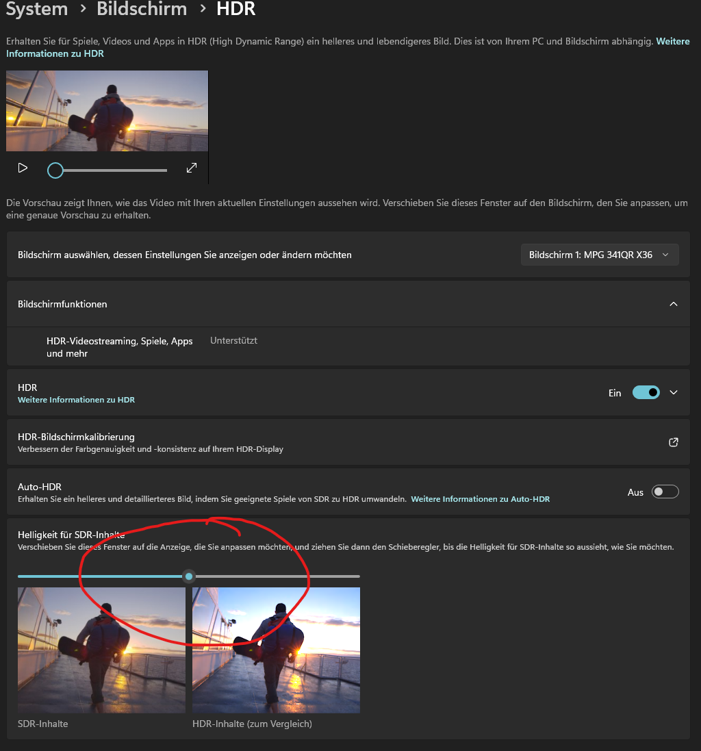

@Vigilant -> Also in Windows finde ich "SDR-Helligkeit" nicht. Hast du einen Tipp wie ich den finde oder ausrufen kann, mir sagt Windows nicht vorhanden.

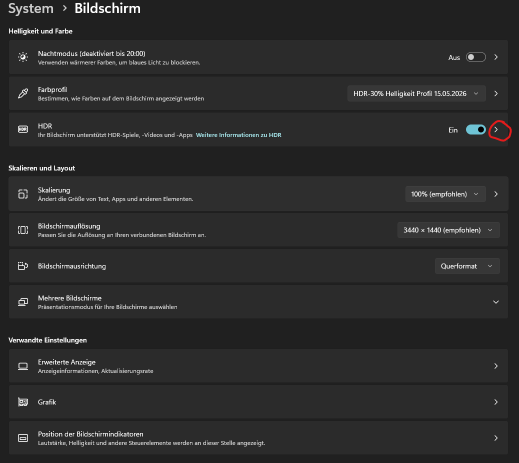

@Elke2000
Das findest du unter HDR bei den Bildschirmeinstellungen:
Schieberegler über den beiden Vergleichsbildern:

Dieser Weg sollte eigentlich zum Ziel führen:
  • Windows auf HDR einstellen
  • Monitor-Treiber des Herstellers installieren
  • Helligkeit am Monitor so einstellen, dass es auch dauerhaft angenehm ist
  • Farbprofil des Herstellers installieren (oder Microsoft-HDR-Kalibrierungs-Tool starten, einstellen, speichern und als Profil aktivieren).

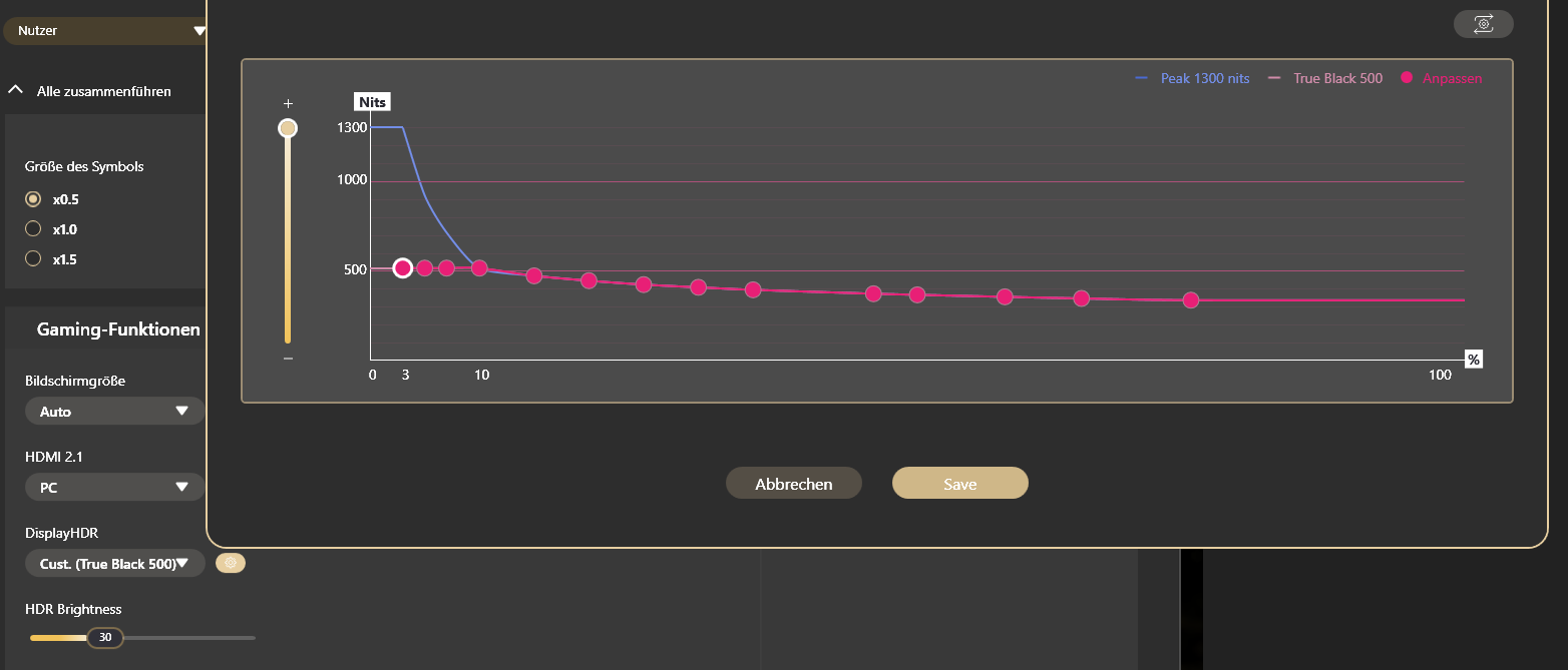

Kann ich so nicht bestätigen, jedenfalls nicht hier mit dem X36 und True Black 500-Modus, bei dem die max. Helligkeit, neben geringerer Grundhelligkeit, für kleine Flächen limitiert wird. Für mich die angenehmste Einstellung. Aber selbst mit dem Modus "Peak 1.300 Nits" bleibt das unter Windows 11 auf dem Desktop so.
Ist vielleicht auch abhängig vom Monitor, Monitor-Treiber, Farbprofil und Kalibrierung?
Gut möglich, dass es ohne diese Optionen, Kalibrierung oder lückenhafter Treiber/Profile zu hell wird.
Ansonsten würde ich mich das vermutlich auch ziemlich stören. Gerade weiße Schrift auf dunklem Hintergrund (Dunkel-Modus) sollte nicht wirken, also würde sie "strahlen".

Vigilant schrieb:
@Elke2000
Der Blaulichtfilter ist auch etwas anderes, als die Helligkeit richtig einzustellen. Würde ich weglassen oder nur nach Bedarf manuell einschalten.
Versuche da mal diverse Einstellungen zu machen, danke für die Erlärung.
