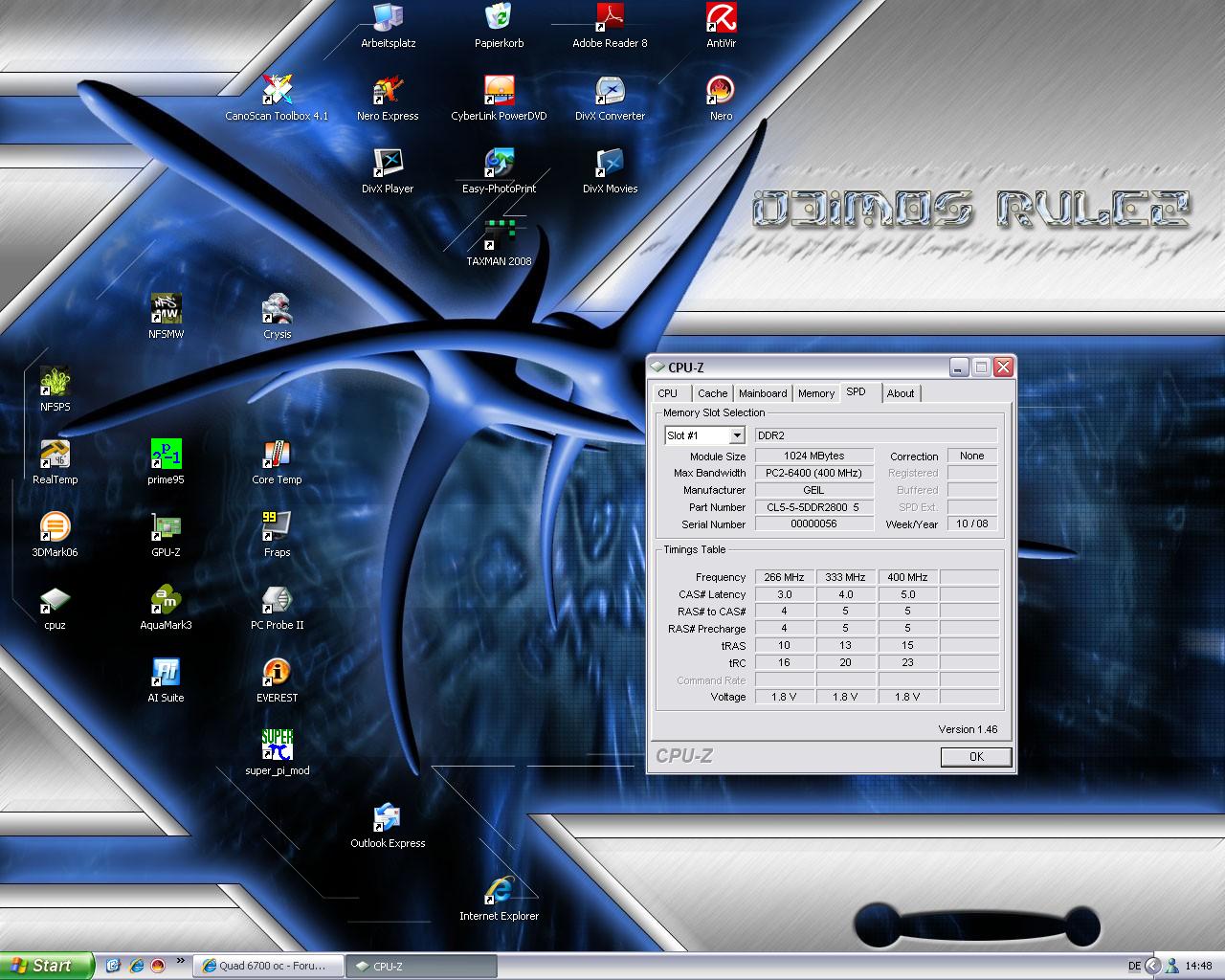

wie ist dein ram getaktet ? DDR2 667/800/1000/1066 ???

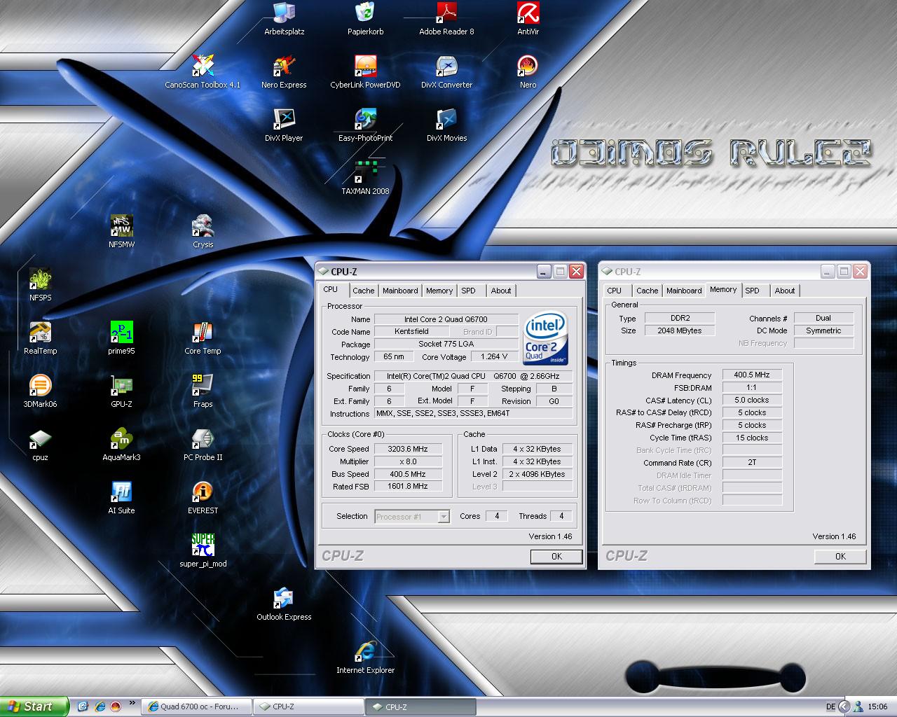

und achso was für einen Kühler hast du und welche Revision der CPU (CPU-Z hilft)
temps sehen soweit ganz ok aus.

Hi!
Sind das 800-er Speicher? Siehe Beispiel:

okay die kiste läuft aber nicht mit 3ghz :(
auf 2.9 ist es auch noch gegangen und dann ein bluescreen das gleiche wieder.
Bei Cpu-z sehe ich das er sich automatisch runtertaktet ist ja auch normal ist bei mir so 1666mhz aber dann kommt so für 5 sec 2800mhz. Das ist doch nicht normal ? oder
