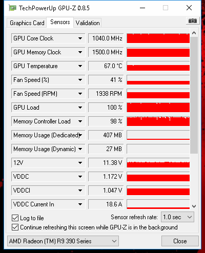

GPUZ sieht so aus:

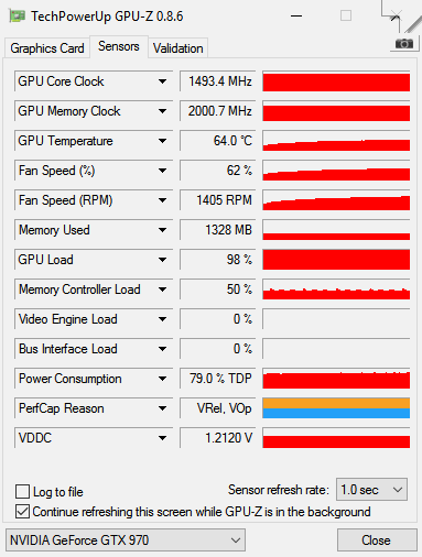

Allein bei den Takteraten sieht man bei GPU-z jedenfalls schon Drosselung:
Teste ich mal
Tja, Toxic, gibts nur ein Problem. Dein Screenshot verrät, dass es sich da um eine 970 handelt, also Nvidia, und um keine AMD, und du kannst das Taktverhalten einer 970 nicht mit dem einer 390 Nitro vergleichen.

P.S.: Ist das Einbildung oder halte nur ich die ausgelesenen 11,38V des TE bei der 12V-Versorgung für etwas niedrig?

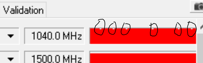

Achja bei FurMark konnte ich keinen Maximal Takt erreichen die GPU war immer so bei 900 anstatt auf 1400 erst als ich auf AAx8 gestellt hatte, bekam ich auch den maximal Takt angezeigt. Zwar hatte ich dann nur noch 15FPS aber dafür den Maximal-Takt, der wie auf dem Bild von mir schwankte dieser genau zwischen 1040-1029 und das in unregelmäßigen Abständen. Immer wenn der Takt runtergangen ist hatte ich auch kurzzeitige Ruckler.

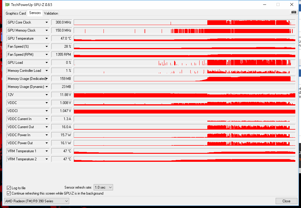

PS: Im Idle schwankt zurzeit die 12V zwischen 11,88V und 12V (Sensor Refrehs von 0.1s bei 1s nicht mehr) Außerdem schwankt der GPU Clock auch bei 0.1s refreshrate ist wahrscheinlich normal oder? Bei 1s refreshrate scheint alles normal zu sein

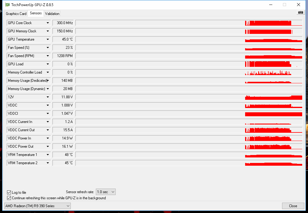

So mit beiden Rails hab ich bei Heaven Benchmark immer noch Mikroruckler und ich hab auch gesehen, dass die Taktung immer runtergangen ist bei dem kurzen Ruckler.
Außerdem hatte ich beim Heaven benchmark durchgehend 11.5V anstatt 12V und im Idle/Dekstopbetrieb hab ich konstante 11.8V.

GTA5:
Mir ist hier in wenigen Fällen ein Ruckler aufgefallen, obwohl die Taktzahlen eigentlich stark am schwanken waren.
Also 11.38V ist schon sehr wenig und auch 11.5V liegt gerade so noch in der erlaubten Toleranz, das Netzteil läuft also absolut am oder schon über dem Limit.
