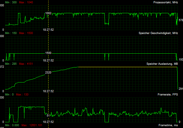

@DrToxic In den Diagrammen habe ich schon nachgeguckt da sieht man eigentlich nichts aber das Bild sieht einfach nicht Flüssig aus. Da schwanken die Framrates bei manchen Spielen ohne Framelimiter zwischen 50-60 und der Takt ist dann aber nicht bei 1040 und bei anderen Spielen hab ich 100-130fps mit nahe zu maximal Takt.
Mit Framecontrol hab ich immer ein schwanken von 50-60 und da regelt der auch den Takt runter manchmal fallen die Framerates auch auf 40 mit einem Takt irgendwo bei 600-700. Mir kommt das irgendwie so vor als ob die Grafikkarte sich einfach runtertaktet obwohl sie auf dem Takt bleiben sollte um kein Ruckeln hervorzurufen.
Bei den Framerates 0 hatte ich die Ingame Einstellungen bisschen geändert und auf dem Dekstop gewechselt.
Ich setzte mal Windows von neu und gucke mal wie es dann aussieht. Ich hatte zwar Windows vor 2-3 Wochen schon neu aufgesetzt aber ohne die neue Grafikkarte.
Das sind die fps auf dem Screenshot, nicht die Frametimes. Der Diagrammtitel steht drüber, nicht drunter ;)

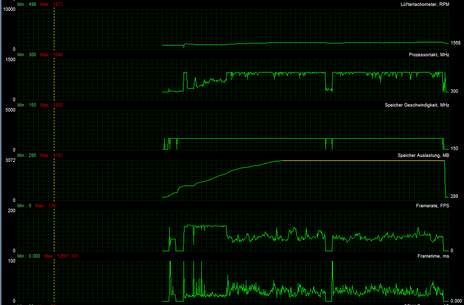

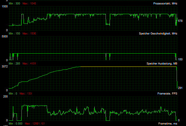

So ich glaube jetzt sind die Frametimes mit drauf :D
Wie sollte den ein "guter" Wert aussehen?
@EXTREM Meinst du Speicher im Sinne von VRAM?
Wie finde ich das denn raus? :D
Steht im GPU-Z, unter Memory Typ: GDDR5 Hersteller

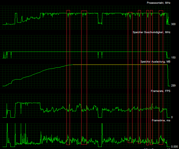

Die Frame Times sehen jetzt mehr oder weniger normal aus.
Takt geht runter --> frametimes gehen hoch. Hm.
Ich weiß, "Correlation does not imply causation", aber auffällig ist das schon. Jetzt fehlt nur noch der Test mit deaktiviertem Stromsparmechanismus bzw. fixierten Taktraten :p
