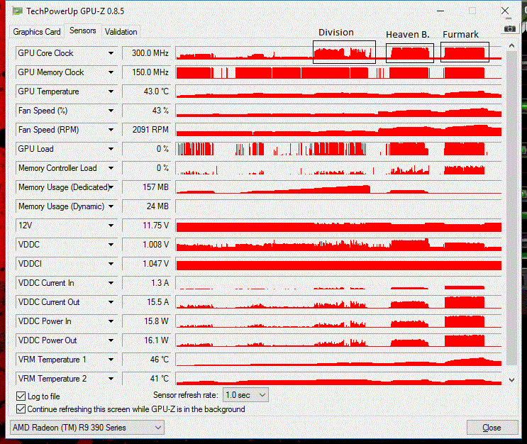

So ich hab jetzt mal das neue Netzteil angeschlossen:
Irgendwie kam mir Division bisschen "flüssiger" vor und irgendwie hatte ich da auch weniger Framedrops/Mikrolags zwar hatte ich noch welche aber irgendwie gefühlt weniger.
Bei Furmark und Heaven Benchmark hab ich keinerlei Veränderung gesehen.
Morgen frühe teste ich noch DyingLight und weiteres. Erstmal schlafen :D
Ich war mal so frei, eine Linie bei 11,75V einzuzeichnen.
Die Drops sehen sogar noch tiefer aus als beim anderen NT. Ich glaube nicht, dass es daran liegt/lag. Kann man nun irgendwie diesen Throttle-Stromsparmechanismus der 390 abschalten? Das wäre jetzt doch wirklich mal interessant.

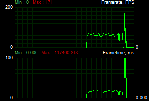

Kann man die Videos einfach per Fraps machen oder muss ich den Bildschirm mit einer Kamera auf nehmen ?
@Sonic12
Ganz am Anfang habe ich nach Frametimes gefragt. Da braucht man kein Video, weil man sich die Zeiten zwischen den Frames als Graph anzeigen lassen kann - Ruckler sieht man als unregelmäßige Frametimes.
edit:
Sieht dann so aus
(Erst 3DMark laufen lassen, dann viel Alt-Tab und Programme gestartet --> ruckeliges Bild --> Lagspikes in den Frametimes)
Falls du trotzdem aufnehmen willst: AMD-Karten haben VCE, damit kann man nahezu performanceverlustfrei aufnehmen. Entweder mit dem Gaming Evolved Programm oder halt Aufnahmeprogramm deiner Wahl (Afterburner, Fraps..) und "AMD VCE" als Encoder wählen.
