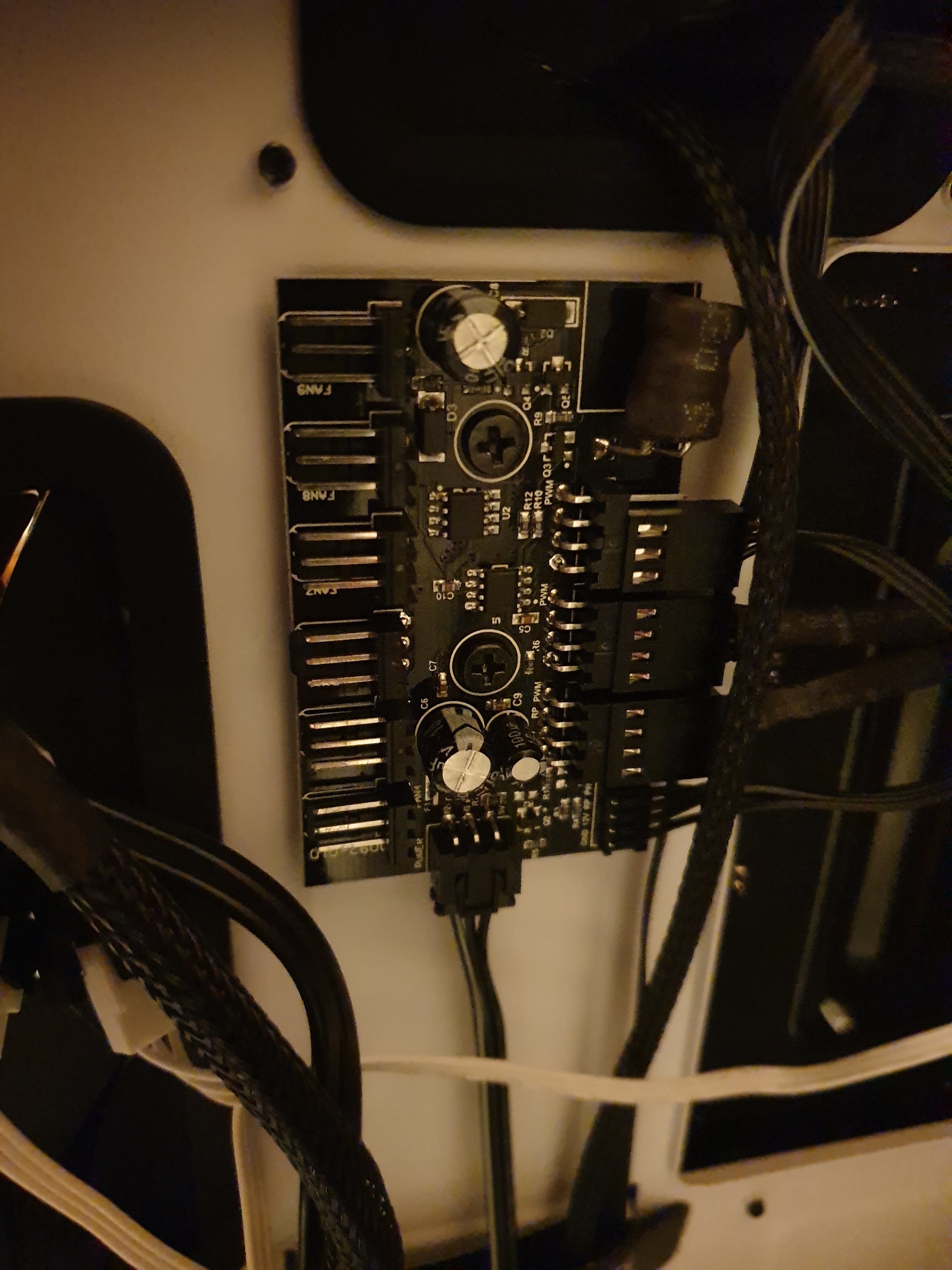

39 bis 50 C° Normalbetrieb. Ich habe es jetzt so gelöst und wollte eure Meinung dazu gern haben. Natürlich auch was man besser machen könnte. Die normalen Gehäuse-Lüfter habe ich am Sys Fan 1 angeschlossen via Tripple Splitter. Die Aio über über den Hub mit den beiden Radiatoren komplett.D.h Pumpe und die beiden Radiatoren. 15992837020749034610468522026034.jpg
Der Hub wird zusätzlich noch über ein Sata Kabel mit Strom unterstützt.

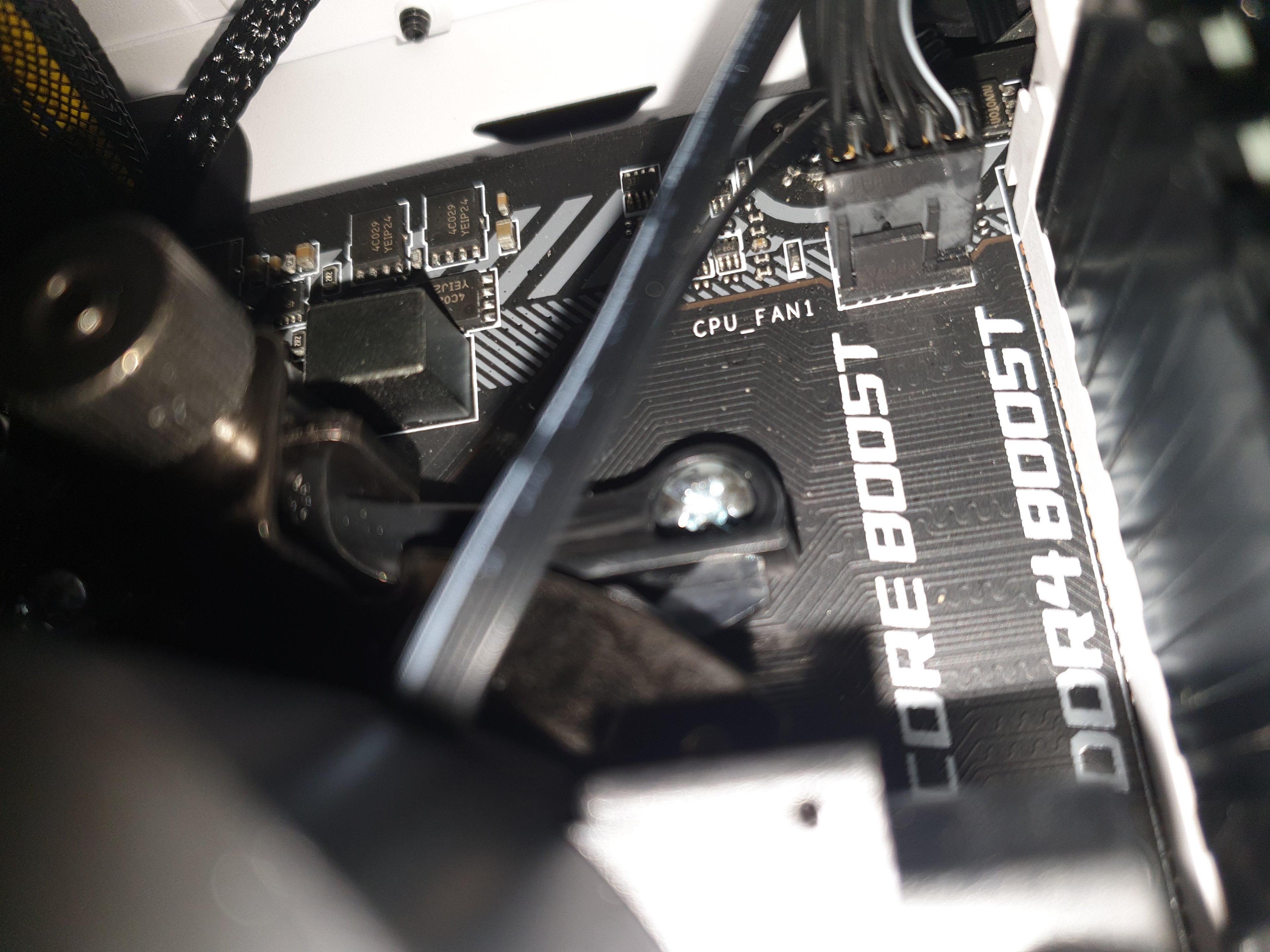

Diesen o.g Hub wiederum über ein 4 Pin
Fan Warning eingestellt im Bios bei 85 C° und das PWM Signal des Steckplatzes im Bios umgestellt. Ist das eine Saubere Lösung oder würdet ihr das anders gestalten ?

Das Board hat nicht wahnsinnig viele Lüfteranschlüsse. Im Prinzip funktioniert das, wie du das angeschlossen hast.
Ich weiß jedoch nicht, wie genau deine (Cooler Master-)Pumpe auf niedrige PWM-Steuerbefehle reagiert.
Bei den neuen Arctics ist es so, dass die Pumpen-Drehzahl ab 40% (wenn ich mich richtig erinnere) nicht mehr weiter abfällt, um eine Überhitzung der CPU zu vermeiden.
Kurz gesagt muss du aufpassen, dass die Pumpe nicht stehen bleibt, nur weil deine Lüfter eigentlich mit 30% Drehzahlvorgabe ausreichend kühlen würden. Auf Nummer sicher würdest du gehen, wenn du die Pumpe einzeln regeln könntest.
Falls du einen Ryzen der 3000er Serie hast, kann die Temperaturwarnung auf 95°C hoch gesetzt werden. 85°C können auf einem einzelnen Kern kurzzeitig locker mal erreicht werden.
