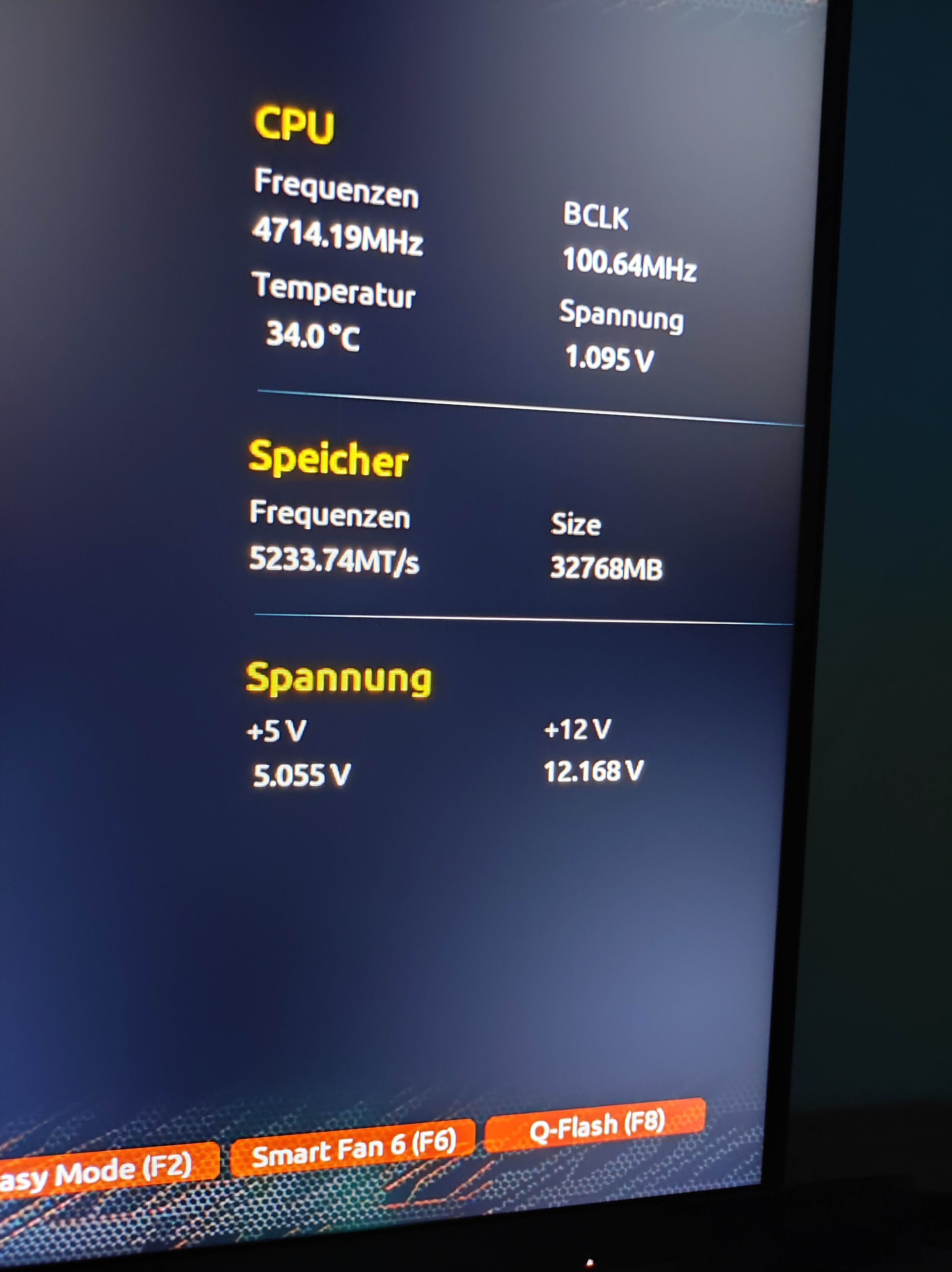

ich habe mir nun ein Am5 System gebaut, Ryzen 5 7600x, Gigabyte Aorus X670 elite ax und Corsair Vengeance 32 gb dual kit 5200mhz CMH32GX5M2B5200Z40K.
Habe den Pc neu aufgesetzt Win 10 64bit Version.
IMG_20230718_053845.jpgxmp ist aktiviert und im Bios sind es noch 5200mhz.
Aufeinmal fällt mir auf das ALLES mit 32bit installiert wird, natürlich immer 64er runtergeladen...

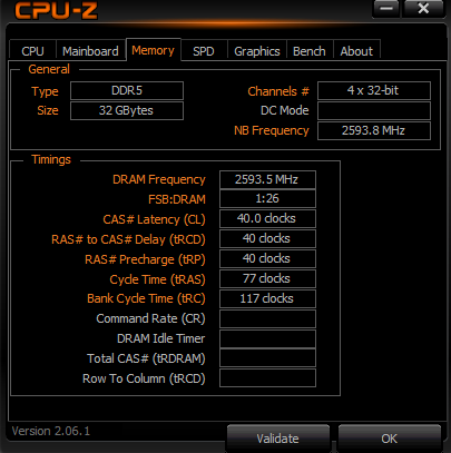

Screenshot_1.pngJedoch ließt cpuz aus bei Channel 4x32-bit obwohl es nur 2x64 sein sollten? Und Frequenz ist nur bei 2600.

CPU-Z zeigt wahrscheinlich nur einen Auslese Fehler an. Beziehungsweise der Ram ist noch nicht in von CPU-Z erfasst.
Die Fehlerrate ist allerdings seltsam. Ist die bei deaktiviertem XMP genauso hoch?

Also nach rum froschen habe ich herausgefunden es normal ist, dass es so angezeigt wird bei CPU Z und habs mit Taskmanager geprüft. Die Fehler sind komisch die der aber ausließt vllt spinnt er auch nur.

2600*2=5200, also IO. (DDR halt)
4*32 Bit passt auch, DDR5 Module sind nicht mehr in 1x64 Bit sondern in 2x32 Bit aufgebaut, also auch fein.
Der RAM hat damit überhaupt nichts zu tun, mit deinem ist alles in Ordnung.
