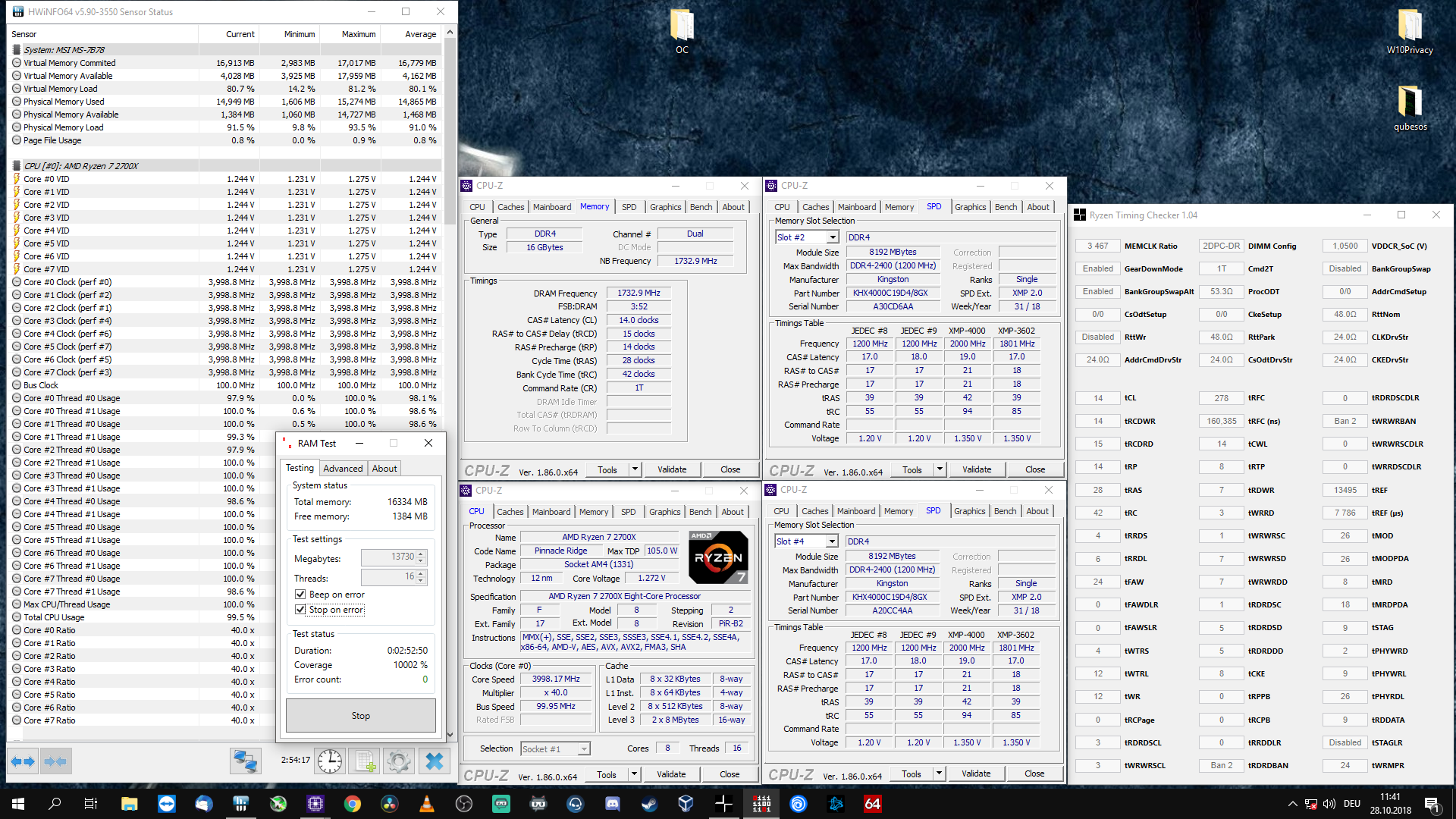

Der 11000er Run war bereits der zweite. Der erste ging bis ungefähr 4500. Ist es nicht wahrscheinlicher, dass das Mainboard bei den Nebenspannungen irgendetwas ändert, welche auf Auto stehen ? Leider kann ich mir die Spannungen davon nirgends anzeigen lassen.

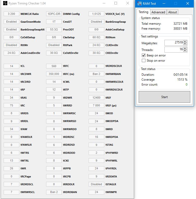

Versuche hier die Ohm Werte zu übernehmen. Hab heute gerade 10k run bei Karhu gemacht. Vlt. Kann dein Board damit besser umgehen. Liebe Grüße
Ok, Factory Reset durchgeführt, letztes Profil geladen, CsOdtDrvStr und CKEDrvStr mal auf 30 angehoben und ca 1h laufen lassen. 0 Fehler. Vorher hatte ich teils bis zu 50 Fehler in 30 min.
Diese Settings probiere ich als nächstes.
Btw, wieso ist Karhu bei dir so schnell ?
@cm87
kann schon Feedback geben. Kein Booten mit den Ohm Werten von Dir.
Vielleicht hat's wirklich beim Laden des Profils nen Fehler gegeben, wenn das vorher so extrem mies in Karhu lief.
Läuft jetzt wieder seit 3h, ist bei 5150% ohne Fehler. Habe jetzt SOC auf 1,025 V erhöht und CadBus ist testweise auf 20,20,24,24. Kann momentan nicht beurteilen, ob 20,20,24,24, oder 24,24,24,24 oder 24,24,30,30 die beste Lösung ist.
