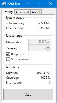

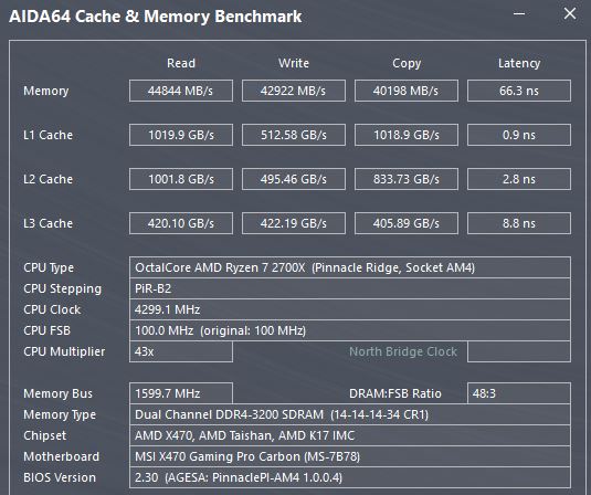

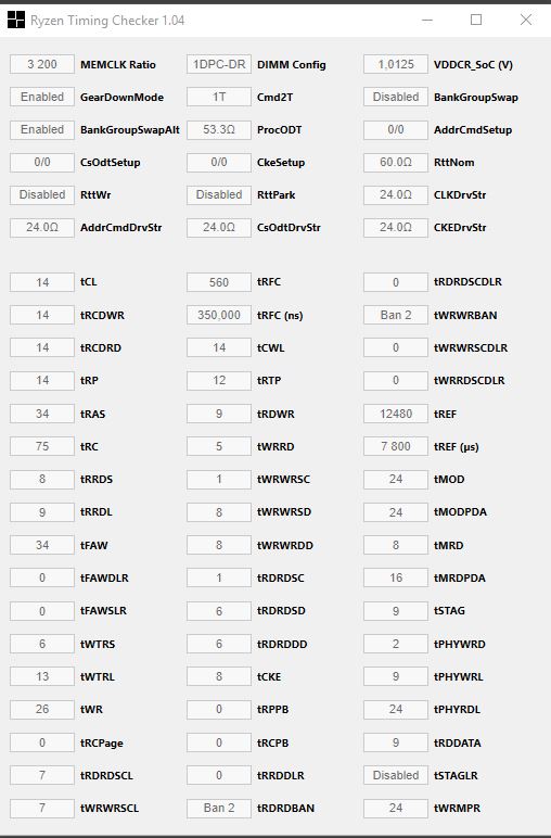

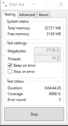

ich habe das System entsprechend meiner Signatur. Es ist mein erster AMD seit dem Athlon XP und ich bin absoluter Neuling (gewesen ?) was Memory Overclocking betrifft. Das besondere ist wohl mein Samsung Dual Rank Speicher mit je 16 GB pro Modul aus der Trident Z Reihe.
Mein Ziel war es, den Speicher von Anfang an auf den angegebenen 3200 Mhz laufen zu lassen. Das Ziel wurde mehrfach angepeilt und wieder verworfen. Teilweise bin ich mit den Timings zurück auf Auto, dann mit dem Takt eine Stufe zurück. Aber nun zum Anfang.
Installiert wurde das System mit seinen Default Werten. Also 2933, 1,35 V, XMP, Profil, Timings auf Auto. Keine Fehler. Dann das selbe vorgehen mit 3200, 1,35, XMP, Timings auf Auto. Schon hier beginnen die Probleme. Wenn man Glück hat, schafft man es noch bis in den Ryzen Timing Checker. Aber der Bluescreen ist einem sicher. Bis dahin sind auch aus den Lautsprechern ständig die Töne für USB Disconnect und Reconnect zu hören.
Auf dieser Basis wollte schon mal garnicht weitermachen. Ein von vornherein hoffnungsloser Fall. Ich probierte über ca vier Wochen, ohne eigentlichen Plan und Dokumentation, sämtliche Settings zwischen 3000 und 3133 Mhz mit allen möglichen Settings, die mir dieser Ryzen Timing Calculator ausgespuckt hat, oder div. Vorschläge aus Foren bzgl. Termination, Spannungen usw.
Die besten Ergebnisse waren eigentlich die, wo er garnicht mehr bootete, oder sofort in den Bluescreen rannte. Man wusste bescheid. Danach kamen dann die Betriebszustände, wo man als langjähriger Nutzer schon fühlt, dass das System irgendwie schlecht läuft.
Das schlimmste waren aber die offensichtlichen Erfolge. Die ganze Nacht hindurch läuft dieser Karhu Ram Test. Am nächsten Tag keine Fehler bei 11000% und am selben Abend schafft er dann nicht mal mehr die 200 %. WTF .
Dieses ständige hin und her resignierte mich und ich stellte den Speicher auf 3000, XMP Profil, Auto Settings. Aber es ließ mir nach kurzer Zeit wieder keine Ruhe. Ich musste herausfinden, was da los ist.
Die Autosettings bei der SOC Spannung kamen mir schon etwas seltsam vor. Soc Voltage auf 1,10 anstatt bei 0,9125 wie bei 2933. bei 3200 stellt er Soc schon auf 1,15 Volt. HWInfo zeigt dabei dann auch noch eine erhöhte Spannung am Soc um +0,02 V an. In Abhängigkeit zur Soc Voltage stellt er die OnDie Termination ein.
Ich habe festgestellt, dass der Computer am besten läuft, unabhängig vom Ryzen Timing Calculator oder anderen Empfehlungen, wenn ProcODT auf 53 und RTTNom auf 60 gestellt wird. Der Rest auf disabled. Dies stellt er nur ein, wenn die SOC Spannung zwischen 0,9 und 1,0 Volt liegt. Danach sind es 53,48,Off,Off. Mit diesen Settings, bzw. allen Vorgeschlagenen gibt es ab 3066 Mhz immer zu irgendeinem Zeitpunkt Fehler bzw. Boot Probleme oder BlueScreens.
Ich habe es nun erstmalig geschafft, mit 3200 Mhz und AutoTimings ein offensichtlich stabiles System ohne komische Nebeneffekte (Usb Reconnects, Mausruckler, ruckelndes Aufzoomen von Fenstern) hinzubekommen. Eine Nacht Karhu, 3h Prime, 3,5h Aida64 Stresstest. Ohne Fehler. Eine zweite Nacht folgt noch.
Siehe Screenshots
Die DRAM Voltage beträgt 1,38 V.
Sobald der zweite Test heute Nacht hoffentlich positiv verläuft, werde ich mich wieder den Timings widmen. Über ein paar Tipps von den erfahrenen Mem. Overclockern würde ich mich trotzdem freuen.

Magic1416 schrieb:
Ja, habe ich. Stand jetzt sieht das so aus
Schön wie viel besser die Latenzen der zweiten Serie sind....die Bandbreiten sind stark verbesserungswürdig.....wobei vermutlich besser als die meisten Leute haben. ;)

vielen Dank für die Antworten. Hier ein aktuelles Zwischenergebnis mit den 3200er Settings aus dem EIngangspost:
ich würde mal sagen, die Basis ist stabil.
Am Wochenende sind die Timings dran. Werde die grünen von Baal Netbeck ausprobieren.
Baal Netbeck schrieb:
Am Wichtigsten wird sein, dass die Widerstände passen. Mit kommen deine RTT Werte mit 48, dis, dis sehr komisch vor. Eher passend zu single ranked ram.....aber eventuell sind die auch so, weil dein Mainboard die so braucht?
Diese Werte weichen bei mir von jeglichen Empfehlungen ab. Ich hatte die zuerst für Dual Rank Speicher empfohlenen 68,34,80,240 fest eingestellt. Damit läuft der PC, schmeißt aber im Karhu immer irgendwann Fehler. Setzt man hier ProcODT auf 60 oder niedriger, bootet er nicht. Auf 80 gibts BLuescreens.
Automatisch setzt er ProcODT immer auf 53. RTTNom macht er abhängig von der SOC Spannung. Die letzten beiden sind immer disabled. Je höher SOC, desto niedriger RTTNom. Die hohen Frequenzen sind bedingt durch die höhere SOC immer bei 48 gewesen. Das führte bei Karhu immer irgendwann zu Fehlern. Bis zu dem Zeitpunkt wo ich bei erhöhter SOC mal RTTNom auf 60 gesetzt habe (Also 53,60,dis,dis). Ergebnis siehe oben. Auch wenns komisch aussieht - hauptsache es läuft.
Diese CAD Bus Settings habe ich lediglich in den drei vorgeschlagenen Varianten ausprobiert. 20,20,20,20 -> keine Probleme, 24,24,24,24 (Default) -> keine Probleme, 30,30,40,60 -> kein Booten.
Dann probier mal die moderateren 24 24 30 30
Die haben mir gestern auch per Zufall den Arsch gerettet wie es scheint und würde ich für MSI zum testen empfehlen!
Ich war nach zwei Tagen kurz davor das Gaming M7 AC wieder rauszuschmeißen weil ich die 3466 CL14 (fast timings GD on) einfach nicht zum laufen bekommen habe. Auf dem C7H sind die mit absolut typischen 20-20-20-20 ohne hassle stabil gewesen. Naja, zwei Tage lange alle möglichen RTT Werte, Spannungen und auch zu Beginn CAD BUS Werte probiert. Nix hat wirklich geholfen bis ich am Ende rein zufällig die Kombi noch versucht habe...

Ich werde echt wahnsinnig mit diesem Mist. Ich habe Baal NetBecks Settings probiert und die aus dem Timing Calculator. Beide Tests wurden mit Fehler beendet. Also zurück auf die zuletzt funktionierende Konfiguration (die, die 11000 % in Karhu erreichte). Und nun geht es wieder von vorne los. Er schafft nicht mal mehr die 1000 % ohne Fehler. Wieso das denn jetzt ? Die Settings sind absolut identisch. An Tagesform von Rechnern glaube ich nicht. Das muss andere Ursachen haben. Ich habe keine Ideen mehr.
