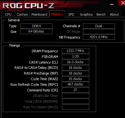

Sollte beides vorhanden sein, bitte mal mit CPU - Z nach schauen ob die Rams auch in Windows erkannt werden.

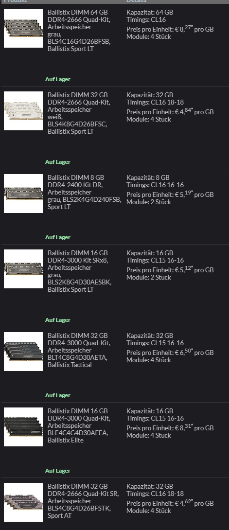

Bei den Rams bitte um welchen Type es sich genau handelt.
von crucial ballistix Sport ddr4 gibt es einige. Also den genauen TYPE.
Die fallen alle unter dem Type Sport:
Es gibt weitere ;) Ansonsten gebe ich jetzt ab an die AMD User. :)
