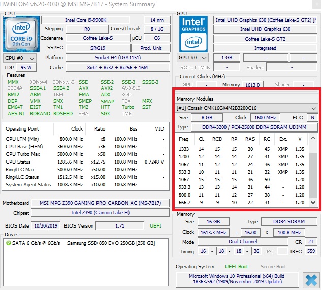

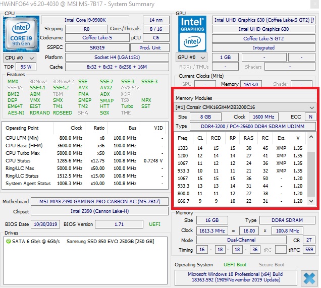

Aber woher wissen wir, dass es nicht am Ram liegt? könnte man das nicht irgendwie tracken lassen mit nem programm im hi ntergrund? villt sind steigende volt/taktraten ja das Problem..
ich hab langsam echt den Kaffee auf, soviel geld in 2 systeme reingesteckt... kabel habe ich ersetzt....
in League of Legends hab ich das ja auch diese minifreezes, von jetzt auf gleich ohne dass irgendwas passiert.
und nein ich zocke in full HD
memtest habe ich schon gemacht, keine fehler :(
Ich frag mich halt auch ob es an schlechten Servern liegen kann z.b in rocket league: wenn leute joinen ruckelt es ä hn lich und die fps gehen für nen moment runter danach läufts flüssig, in cs ruckelt es aehnlich wenn leute joinen..
Yep via XMP

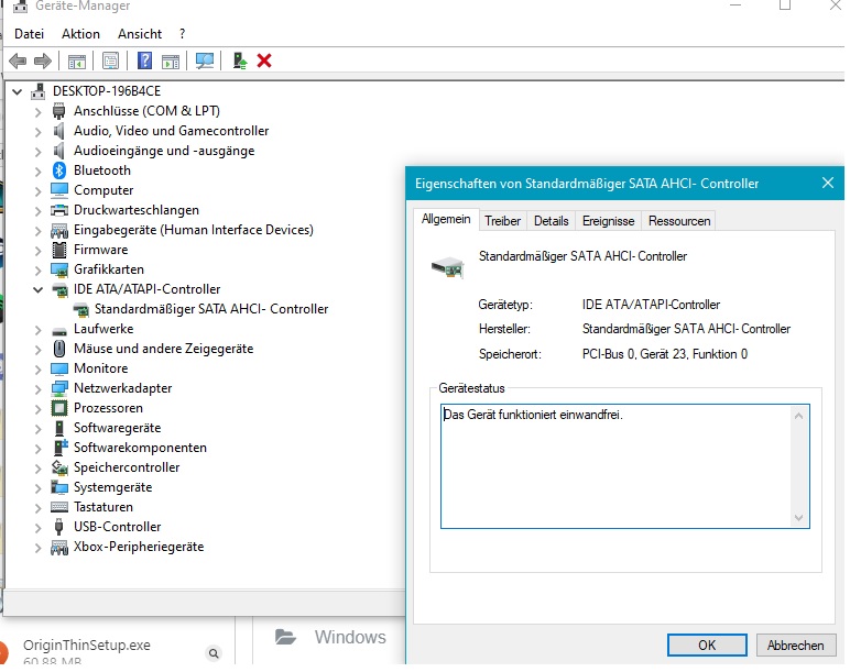

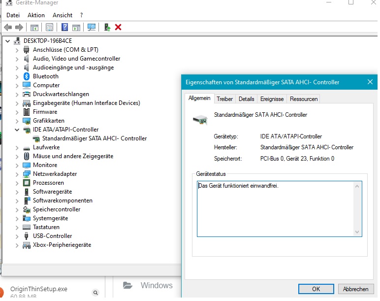

Ich habe solche Ruckler manchmal auch, allerdings nur bei CS und nur sehr selten. Ich vermute, dass es Nachladeruckler sind. Bei mir liegts wohl daran, dass das game auf der HDD liegt. Sind deine Laufwerke richtig konfiguriert? (AHCI Mode etc.)
