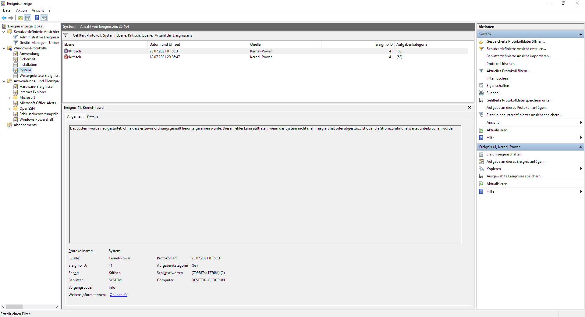

Du hast wieder nur halb gelesen, du sollst den Log nach kritischen Meldungen filtern, das kannste rechts im Menü. Geh in System, rechts haste dann den Filter. Laut deiner Zusammenfassung haste aber keine kritische Meldung, also wohl auch keinen Bluescreen gehabt.

Zu deinem Bluescreen: Kernel Power 41 kann so ziemlich alles sein, Netzteil, Grafikkarte, Mainboard, Ram, bedeutet nur, dass dein Computer nen unerwarteten Spannungsabfall hatte. Bitte nächstes mal nicht alles Stückchenweise beantworten, das nervt, muss ständig dinge neu zitieren und bearbeiten.
Chillaholic schrieb:
Ja
Heißt war irgendwas in Richtung Strom und nicht ein Defekt oder ähnliches?
Wie bereits gesagt ist die Fehlermeldung ziemlich nichtssagend.
Der Computer ist unerwartet ausgegangen, mehr besagt es nicht.
Das kann an nem krepierenden Mainboard oder Netzeil liegen oder irgendwas anderen.
Instabiles Ram-OC ist auch ne Möglichkeit, z.B. hatte ich aufgrund der Hitzewelle viel zu hohe Ram-Temps und mein OC wurde instabil, zack Kernel-Power 31.

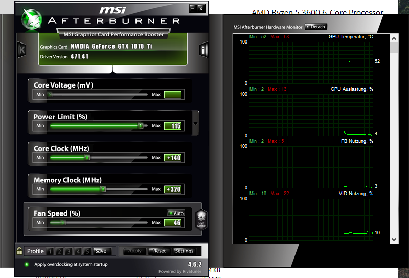

Ich hab halt die Graka overclocked gel und das obwohls nur eine GTX 1070 TI Mini ist und "nur" 2 Lüfter hat.
Dann fang vielleicht mal an dein System auf defaults zu stellen und jegliches OC zu entfernen.

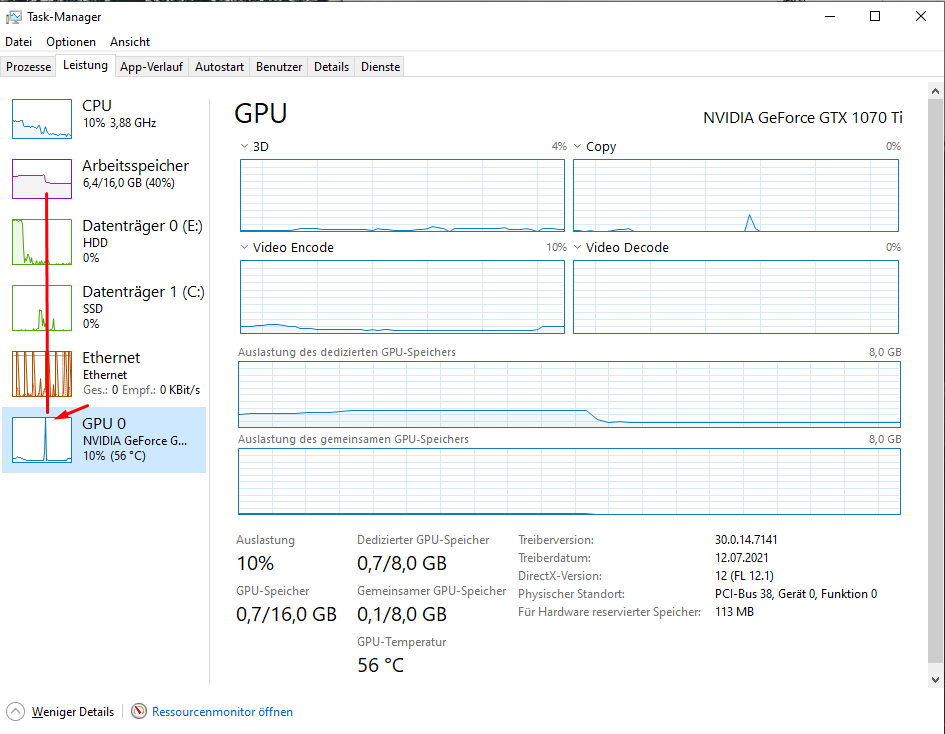

Wenn du damit meinst, dass ich eben anspruchsvolle Sachen laufen lasse, um meine Graka auf seine Hochtouren zu bringen, hab ich gemacht, nie ist etwas passiert. Deswegen schließe ich das eigentlich aus. Wieso soll das ausgerechnet bei GTA 5 zum Beispiel passieren. Wundern tut mich, dass nach fertigem Laden der Welt meine Graka auf 100% Auslastung springt und direkt das Spiel closed. Aber das ist nicht immer der Fall gewesen.
Nein, du sollst die Temperaturen unter Last auslesen...!!!!
Hab mal aufgezeichnet wie sich die einzelne Hardware bei dem Start von GTA 5 verhält. Man sieht davor auch schon 5% Auslastung nur dann ist es fertig geladen und stürzt ab - Auslastung spring auf 100% und instant wieder runter. Ich hab das OC ausgestellt und weiß nicht mehr was es sein kann.
Meine OC Settings:

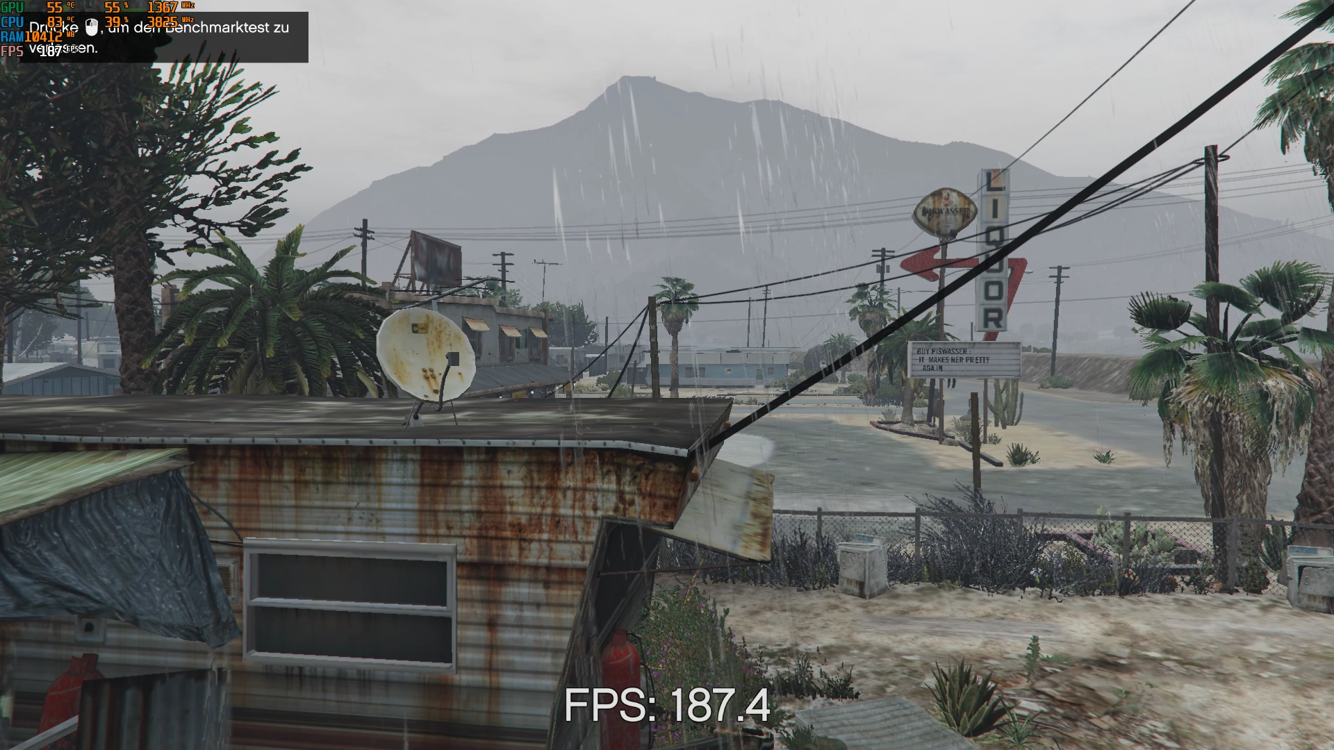

Zu der GTA 5 Geschichte noch: Hab Settings komplett auf die lowsten und den Benchmark-Test direkt von GTA 5 gemacht. Es ging solange im Test gut solange nicht meine Frequenz meiner GPU 1367 MHz überschritten hat. Unmittelbar genau nach dem Frame stürzte es wieder ab.

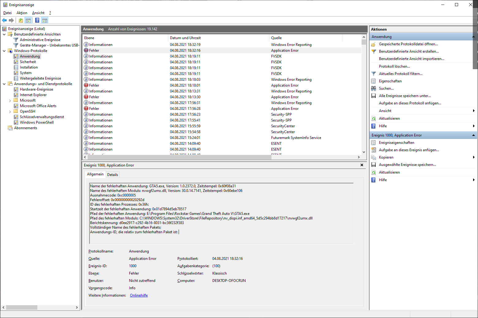

Auch bekomme ich im Ereignislog diese Fehlermeldung:
Kann irgendjemand mit den Informationen etwas anfangen? Aufjedenfall geht bei dem 3DMark Time Spy meine Graka ja auch auf seine 1400-1600 MHz, deswegen verstehe ich nicht was hier das Problem ist.
